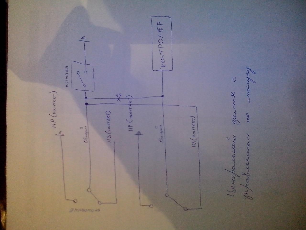

Прикрепил файл, как у меня. Если я Вас правильно понял, у Вас не кнопка, а переключатель, тогда, конечно, это не подойдет. Посмотрю как подключать, отпишусь. Второй вопрос: ничего не должно произойти. А где взяли мануал?

А можете показать эту кнопку на Вашей схеме и схему подключения самой сигнализации.

Я так и подумал. Тогда все просто: разрываете провод у кнопки и в разрыв подсоединяете сигнализацию (все как на рисунке, который от руки), проще это сделать, сняв пластик у передней стойки внизу и найдя провод по цвету. У вагонов управление идет по минусу.
Добавлено через 6 минут
Если Вы разобрались со схемой сигнализации, то все получится. Если машина встала на сигнализацию, а замки не закрылись, то открываете дверь и нажимаете на кнопку ЦЗ.

В разрыв, потому что управление ЦЗ на вагонах идет по минусу, т.е. для срабатывания ЦЗ нужно подать минус. Путаница бывает, но очень редко. У меня на сигнализации закрытие замков при движении и открытие, когда выключено зажигание (пытался отключить, не получилось), поэтому при высадке пассажиров жму на кнопку и забываю, что замки открыты (вернее будет сказать: жена забывает, эта машина ее, я только ремонтирую и заправляю), вот отсюда и путаница.
Подсоединяйте, как на рукописном рисунке и все получится. Если что скиньне руководство по подключению сигнализации, будем разбираться.

Ну у меня в принципе так же подключено, только у Вас управляется одним проводом а у меня двумя. И я без разрыва навесился на провода. А возможно ли сделать так чтобы на закрытие шел минус на блок управления, а на закрытие вывести силовой плюс с минусом?

У Вас то же управление по одному проводу, это к кнопке идет два, чтобы было что замыкать. Вы хотите поэксперементировать? Делайте как нарисовано, эксперементировать не советую (будет счастье, если спалите только сигнализацию, а если контроллер????????).

Да сейчас еще раз посмотрел Вашу схему, у Вас все просто у Вас 2 провода на активаторах, а меня 3, а это точно Ваша схема???
Да сделано именно так и все хорошо работает.

Найдите на сигнализации НЗ и НР контакты, третий остается без дела.
