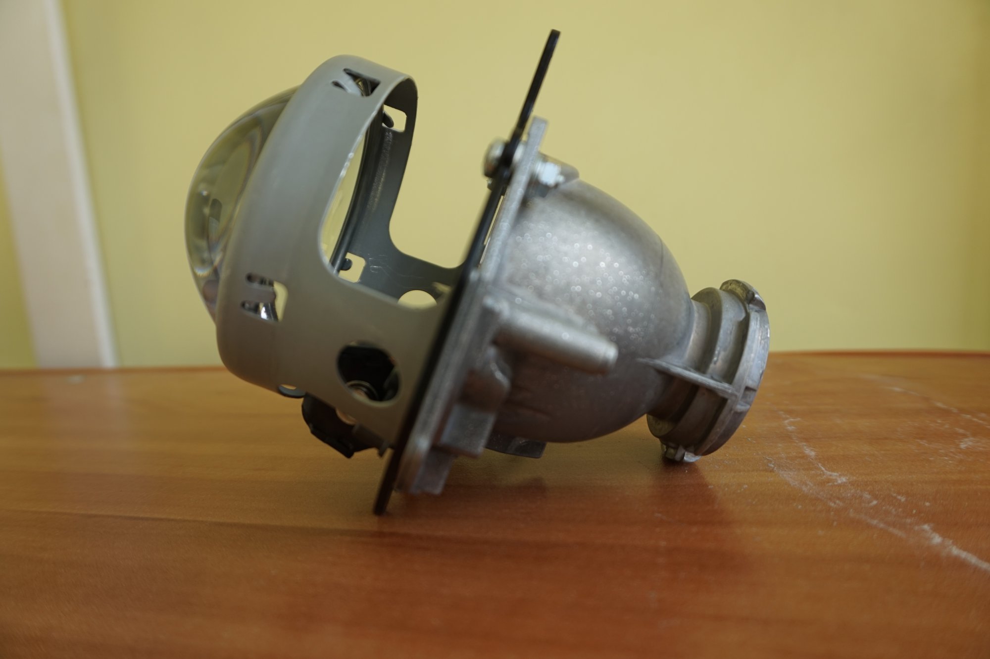

Открыл фару феном
В ней модуль Koito H7
Зеркалка поменьше будет.
Сразу скажу, что зря я выдвинул зеркалку относительно переходной рамки - потом пришлось разбирать фару заново и исправлять, т.к. линза уперлась в маску и соответственно пропала регулировка. Переходную рамку надо немного подточить и прикрутить зеркалку вплотную к рамке. Фото добавлю позже, т.к. переделывал уже вечером и старался успеть до темноты

Круть.... Жаль когда. Фары разбирал не знал какие модули можно поставить..... Гляжу почти без сильных переделок по местам крепления линз.
err0r
15 Декабрь 2009
NSGV 2.4 MT 2008 ESP BLACK

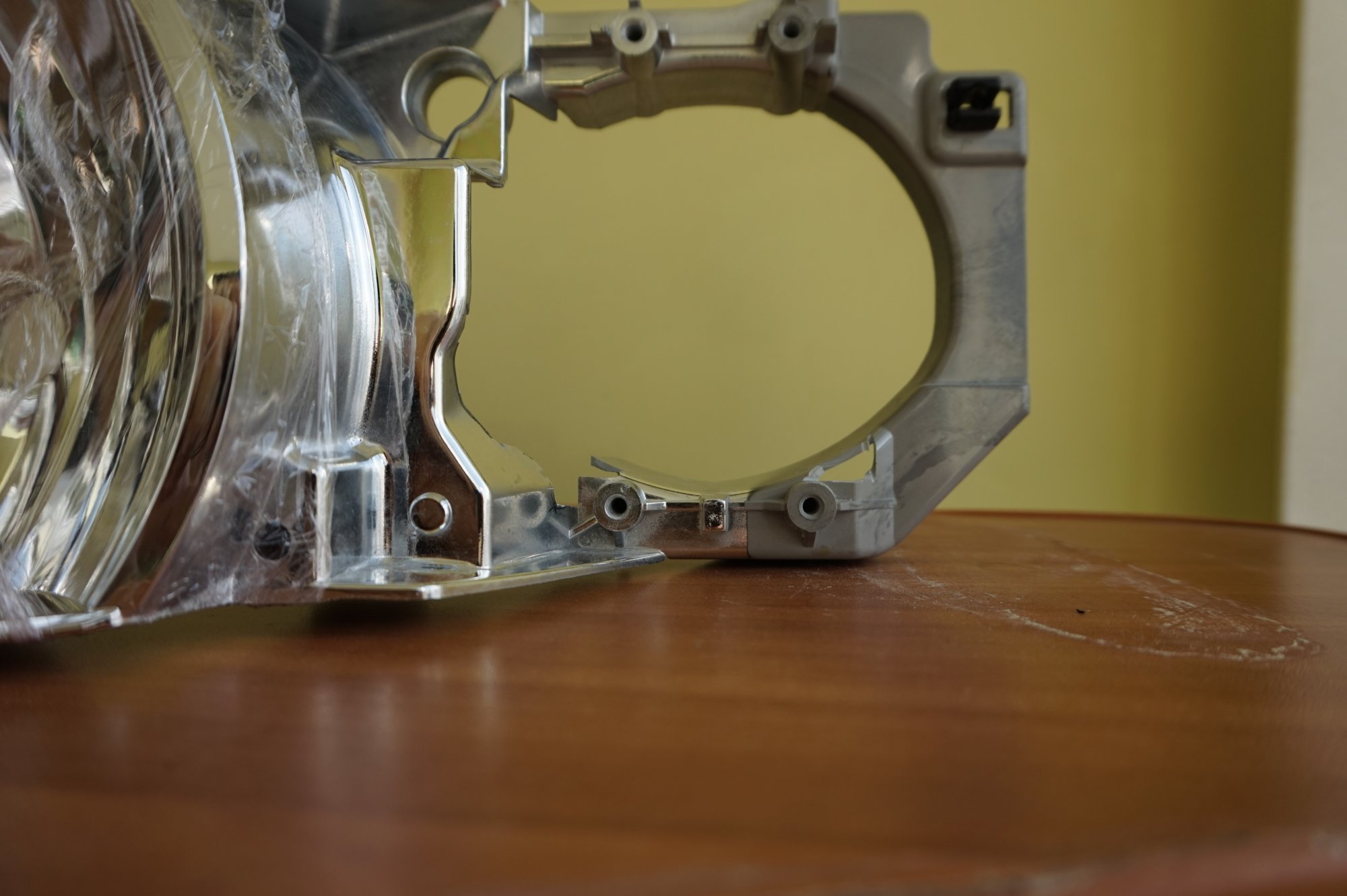

С приобетенной переходной рамкой проблем с креплениями минимум:
1) саму рамку чуть-чуть подточить, чтобы вплотную на линзу оделась
2) отражатель немного подпилить по месту, чтобы хелла не упиралась
По свету:
Сравнивать могу только родную фару с галогеновой линзой и китай-ксеноном Н7 и уже переделанную фару с хеллой с D2S.
Разница очень ощутимая. Прям 300%. Даже ещё круче.
А вот что дало больший результат - замена блоков-ламп или замена линз - сказать сложно.
Спасибо за отчет.
Немного добавлю.
Чтобы не точить рамку, закрепил ее перед модулем.
На отражателе спилил два мешающих уголка снизу
При этом сам модуль сдвигается мм на 5 назад относительно маски и диапазон регулировки увеличивается[DOUBLEPOST=1448102259,1425035895][/DOUBLEPOST]Еще добавлю.
