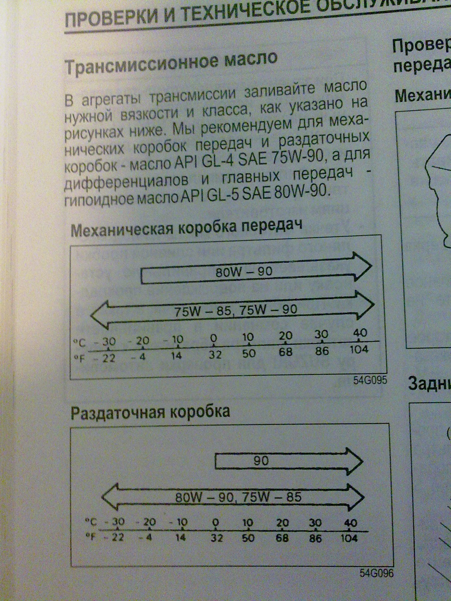

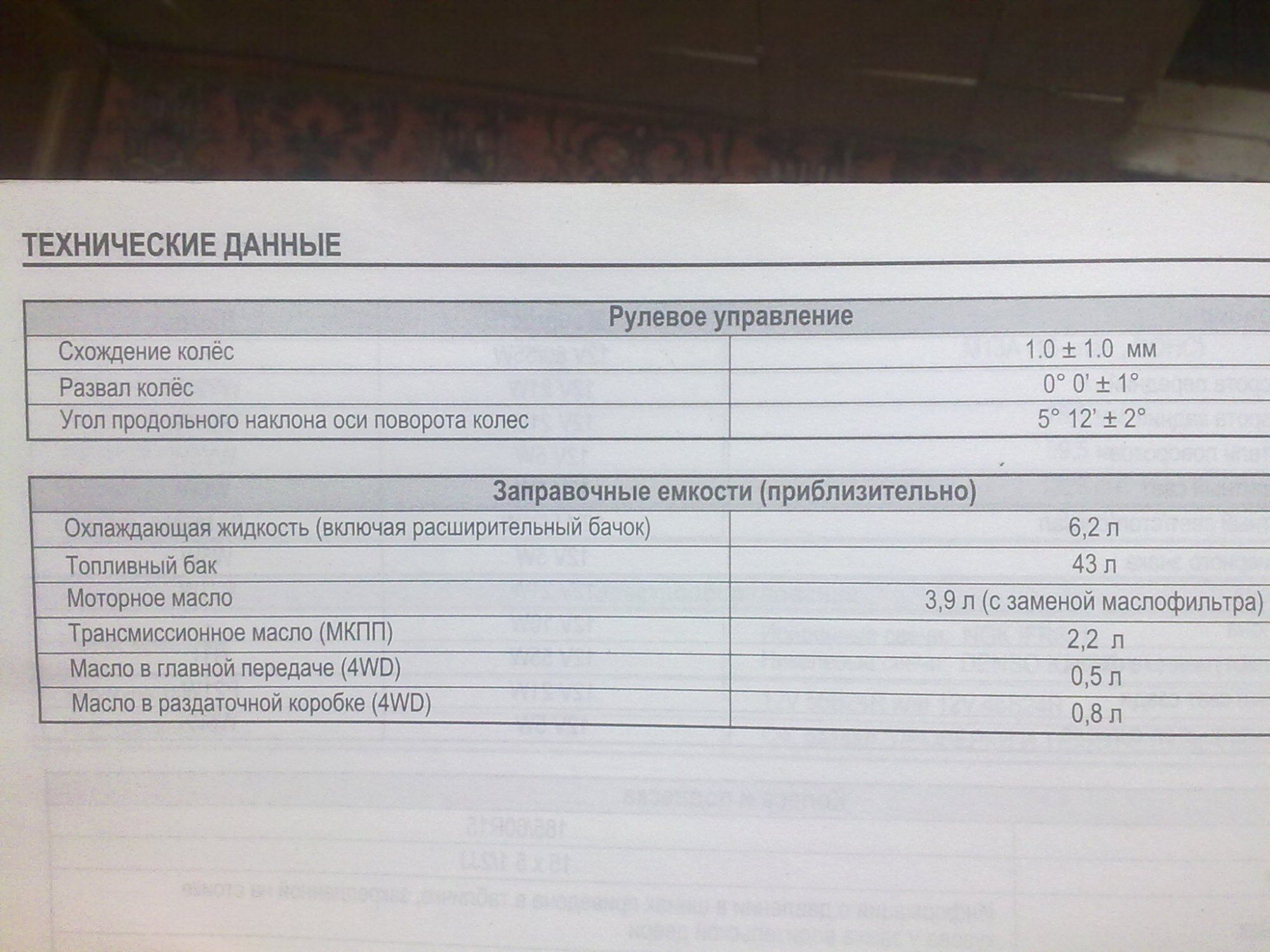

Приведу данные по модиикации RS413 2008 года, двигатель M13A.
Охлаждающая жидкост красная (антифриз) - 6,2л.

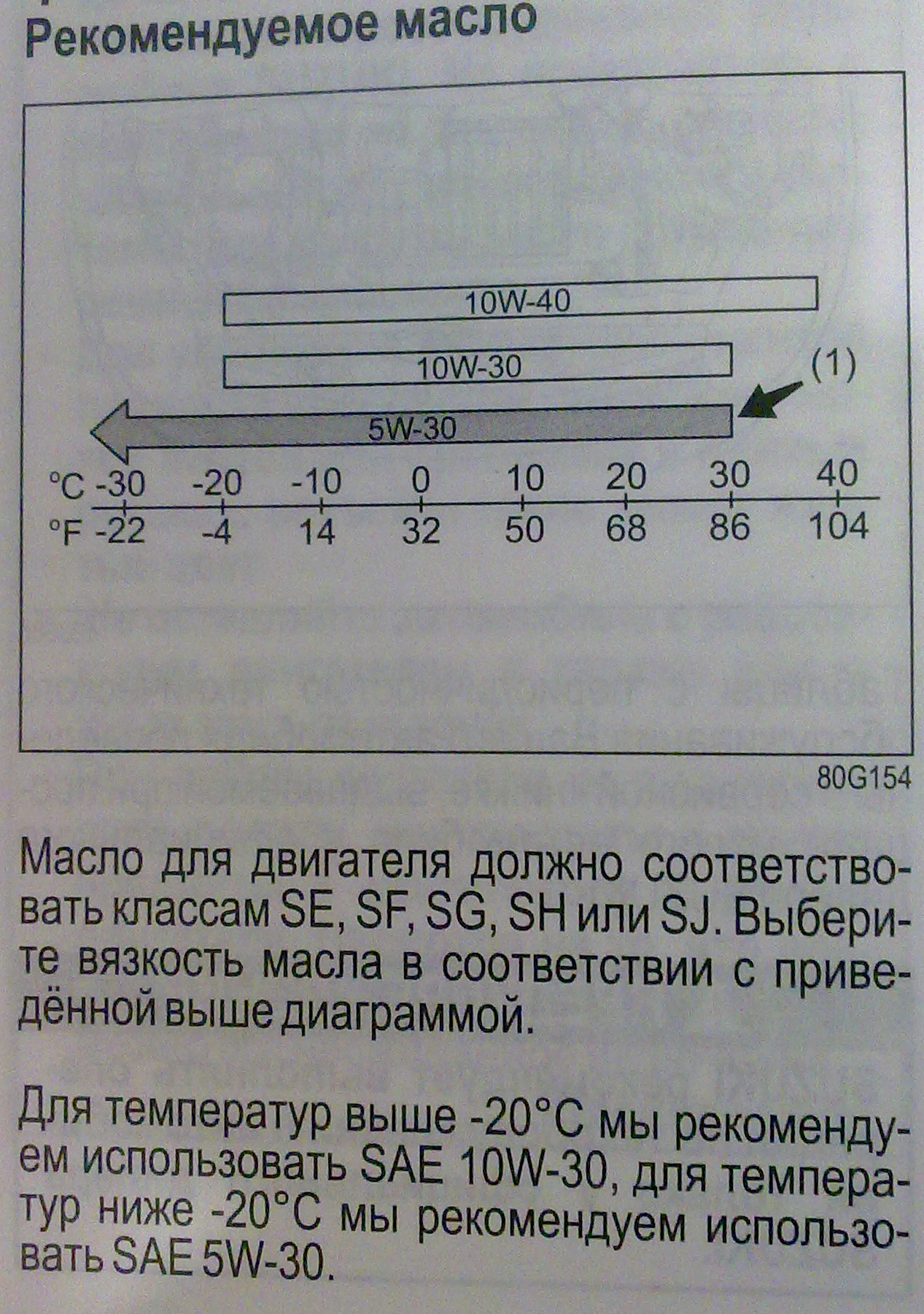

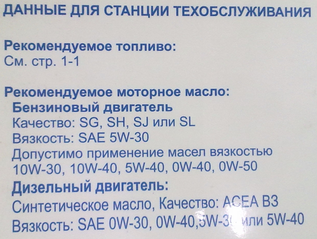

Моторное масло С заменой фильта - 3,9л.
Рекомендуют от производителя MOTUL 5W-30 летнее (до -20), 10W-30 зимнее (сверх - 20)
Трансмиссионное масло (МКПП) - 2,2л.
Масло в раздаточной коробке (4WD)- 0,8л.
В КПП и раздатке 75W-90

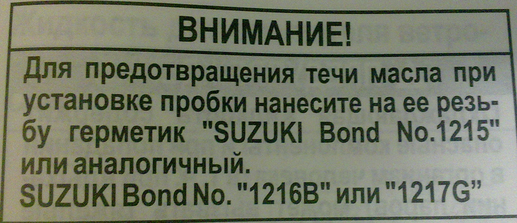

Масло в главной передаче (4WD) - 0,5л.
80W-90

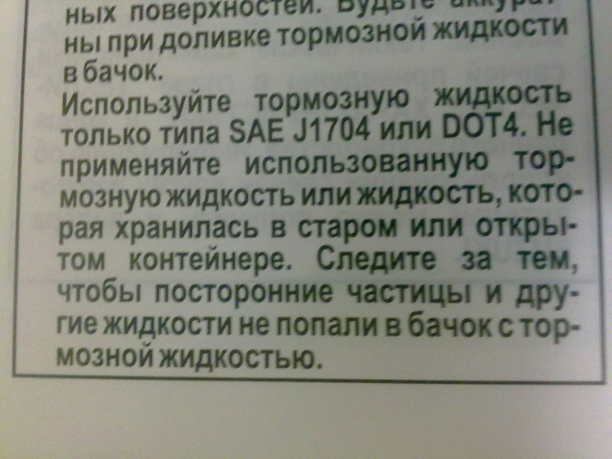

Тормозная жидкость DOT4
