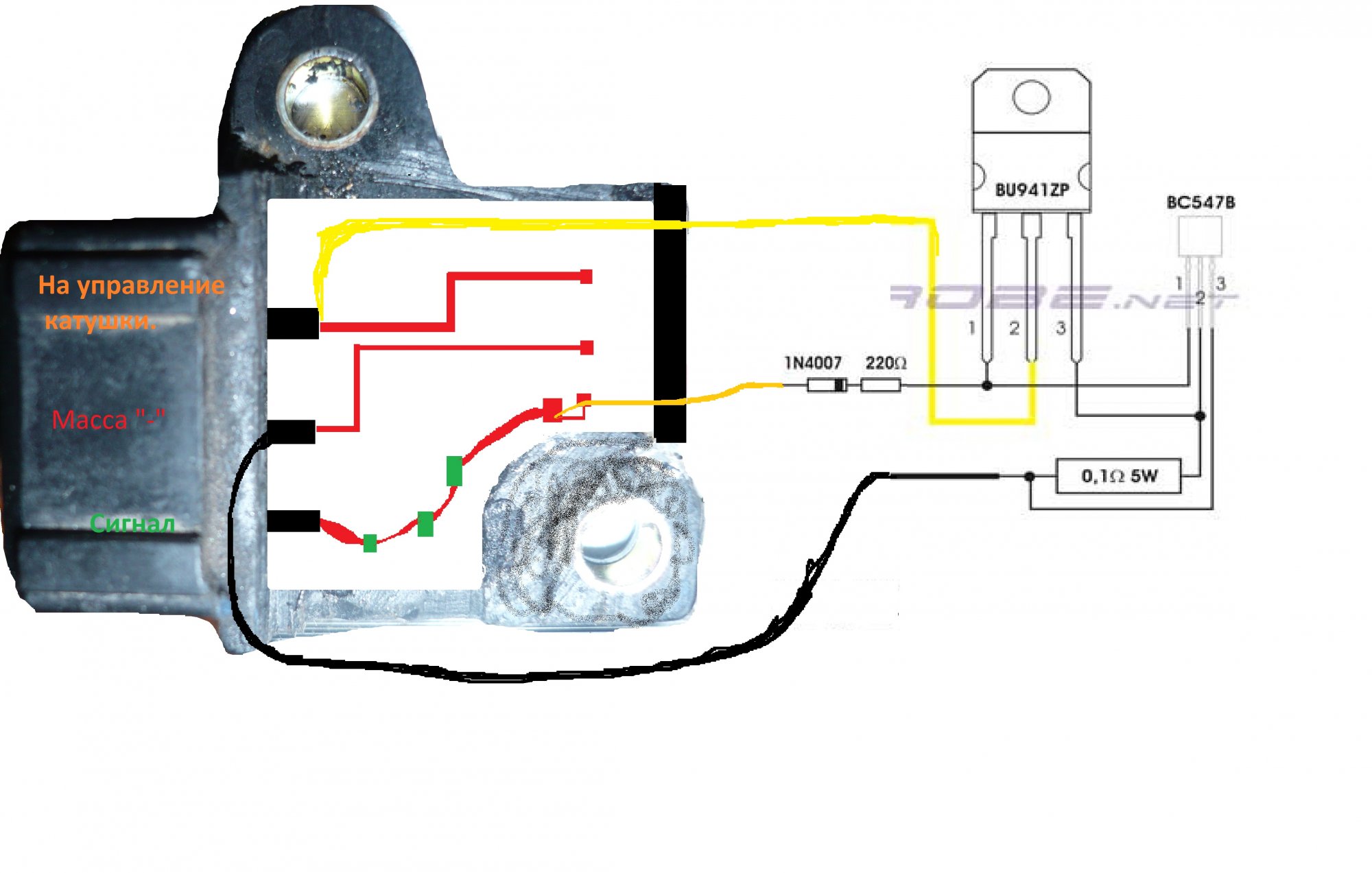

Может кому пригодиться, ремонт коммутатора J121:

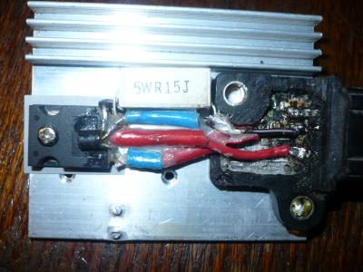

И вот что в итоге получилось (алюминиевая пластина для лучшего охлаждения транзистора):
