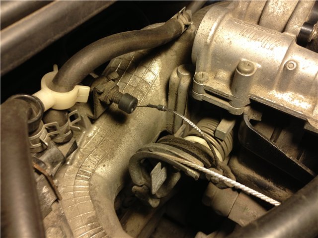

Уважаемые софорумники, недавно обнаружил повреждение тросика ( видно на фото). Он уходит в АКПП. Трос распушился и полностью не возвращается в оплетку.
Подскажите что это за тросик и насколько сложно его менять самому?
И чем грозит дальнейшая эксплуатация авто в случае неполного возвращения троса в исходное состояние, а также в случае его возможного обрыва?
Спасибо!

Ответ: Проблема с тросиком
это тросик кикдауна, т.е. принудительного понижения передачи АКПП. идет он в недра коробки. Для замены троса надо снимать поддон АКПП. Номер скорей всего 24751-67D11 Теоретически можно поменять только сам тросик, оплетку оставить старую, но это "колхоз" и надо смотреть по месту. При таком повреждении как у Вас (трос не возвращается в оплетку) должны быть рывки при переключении передач.
Спасибо за разъяснения!
А чем череват его обрыв? Чем-то серьезным, или просто отключением кикдауна?
Если на время ожидания нового троса добиться чтобы этот не заедал и эксплуатировать пока авто.
Я не знаю, есть ли ограничитель в коробке, скорей всего есть, но советую не доводить до обрыва, а снять его с рычага ДЗ и попытаться "утопить" его в рубашку. Я так понял, что от неработающего тросика вреда гораздо меньше, чем от заклинившего в вытянутом состоянии.

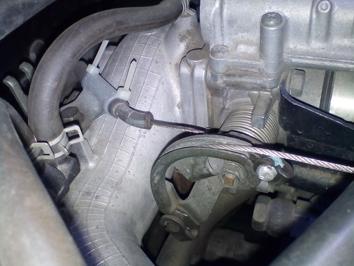

тебе приснилось ,родной тросик стОит дорОже ))))
а неродных не бывает .
для чего он нужен ?
как я понимаю ,это просто регулятор давления в АКПП ,при его неисправности ,АКПП работает (переключает) некорректно ,возможны пробуксовки пакетов фрикционов и короб просто пойдёт на свалку ...
не верьте ,если кто то говорит ,что без него можно нормально ездить !
возможно несколько вариантов :
1. купить новый и поменять ,теоретически это можно сделать сняв поддон и не снимая АКПП
2. приколхозить-заменить сам тросик ,не трогая оплётку ...
3. разрезать оплётку и сделать вставку .так же срастить сам тросик (у меня так сделано и ещё у нескольких форумчан)...тут уж от вашей фантазии и кривизны рук ...
моё фото - обрезанная рубашка и новая оконцовка тросика ,сделано прямо на дороге мин за 10 ,хватило на пару лет ...

Я не совсем понял по вашей фотке конструкцию. Этот держатель от чего? У меня родной в виде железячки с рогами и трос фиксируется гайками. И вы трос просто обрезали на обрыве и закрепили как то на дросселе? Где вы сращивали трос? И где вы сделали вставку? Я думал как приеду домой купить подходящий трос от мото, откусить 1 бабышку, открутить поддон заодно помыть фильтр. И засунуть со стороны коробки с целой бабышкой. А сверху уже колхозить ремонтную бабышку или паять. Но вы меня напугали и я уже передумал)))) и пытаюсь понять как решить здесь и сейчас в дороге(((
вариантов много ,зависит от фантазии
моё фото - просто обрезал рубашку с резьбой крепления и убрал саму скобу крепления ,согнул из из жести и закрепил по новому ...надо было ехать ...
не надо повторять мой колхоз ,придумайте свой ...))))
