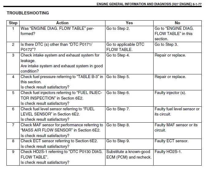

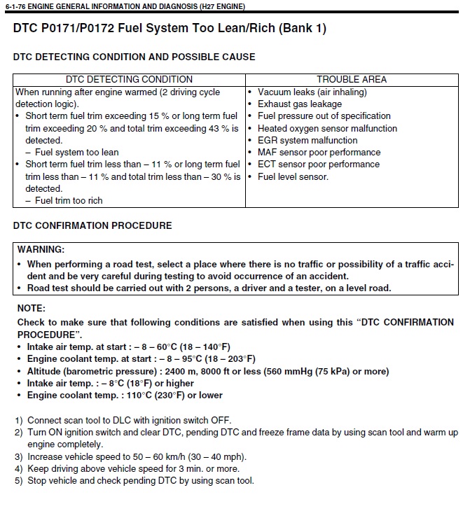

  9. Судзук7
    15 мар 2007
    1.377
    Ответ: Ошибка 172 и 175
    Вот что написано в servis manual
  10. dimsert
    dimsert Друг Сузуководов
    30 ноя 2008
    1.404
    Полезные странички. Исходя из написанного там советую к обозначенному мной выше ещё датчик температуры двигателя проверить. Только не температуру по стрелке на приборке, а именно ту часть датчика, которая показания на ЭБУ дает.
