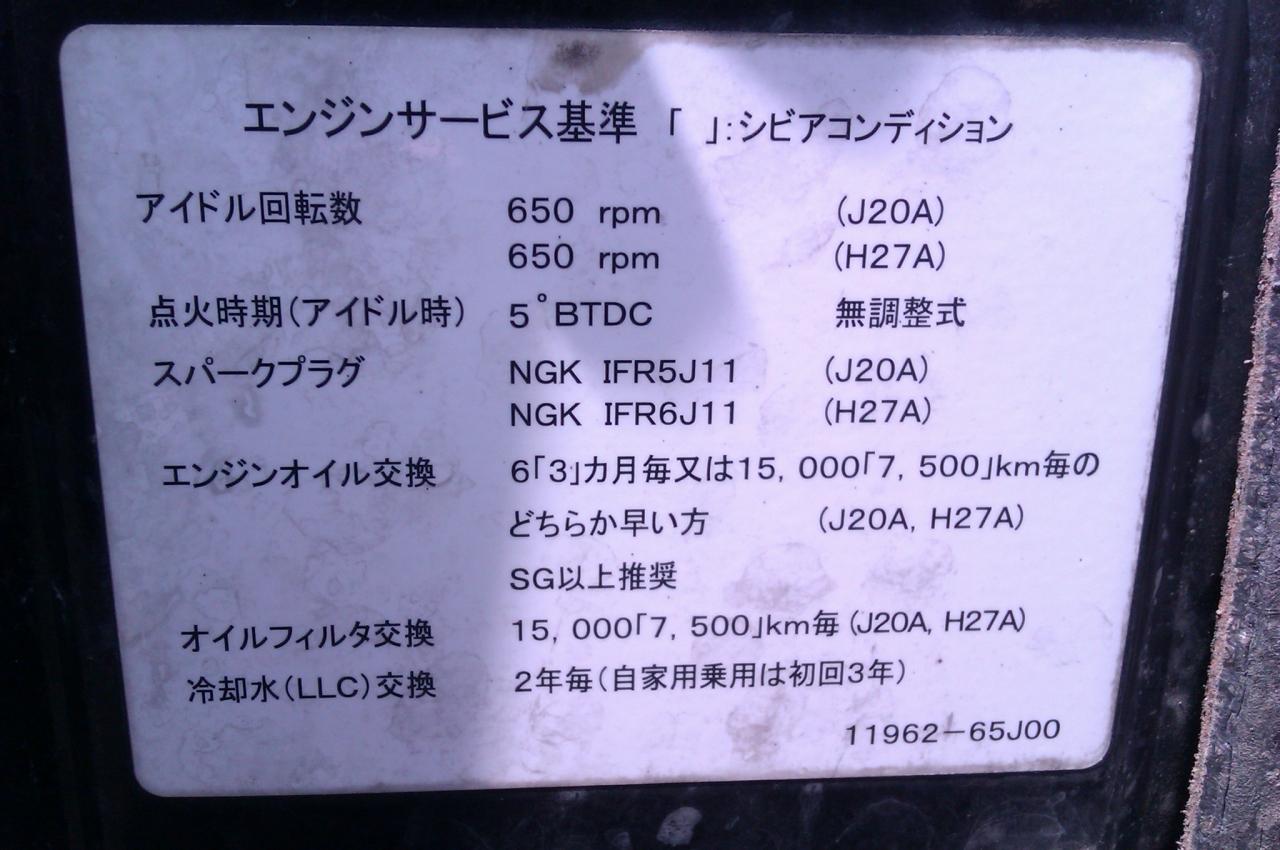

Стоп!!! Беру свои слова обратно.
650 оборотов норма.
Спасибо rususb за подсказку. Прилагаю фото таблички на капоте, там русским японским написано - 650 rpm.
А проблема с автоподзаводом решилась передергиванием проводов и штекеров сигнализации.
Получается по итогу машина в рабочем состоянии.
