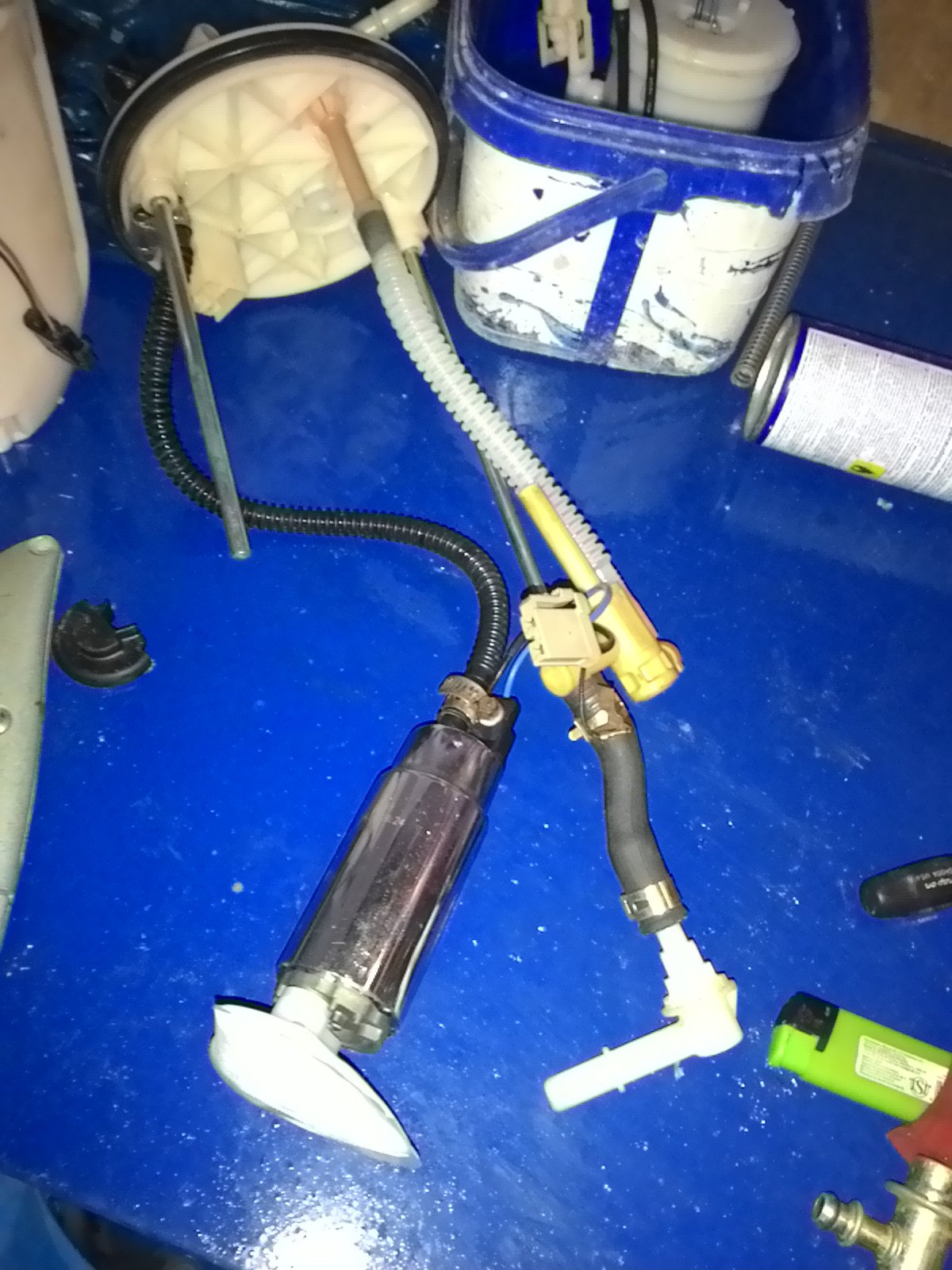

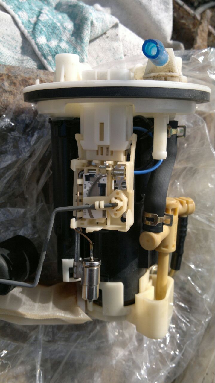

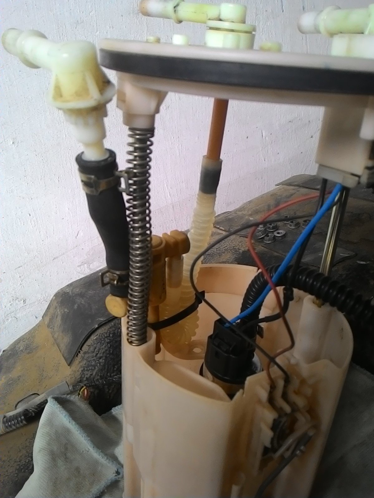

Добрый день всем Сузуководам,
Решил поделиться вот таким вариантом замены бензонасоса . Из предыстории : Два раза менял фильтр в баке и бензонасос . Оба раза ставил JS Asakashi 6303 фильтр так как других не найти в нашем регионе по сносной цене . Из насосов ставил Henko проработал 4 месяца после этого упало давление до 2 бар и уменшилась обратка со всеми вытекающими . Заменил вместе с фильтром на японский NTK проработал 3 недели начал издавать скрипы и доставать меня низким давлением. Решил сделать что то кардинальное .
Нашел старый фильтр с Митсубиси и снял с него эжекторный насос для перекачки топлива из второй половины бака . установил его на обратку которая приходит с рейки. Выбросил наш фильтр с насосом и установил Бош от десятки ( кстати штекер от Митсухи подошел только поменял полярность ), под капот фильтр от Мазды 323 . Наконец то Сузуки поехала ! Вот как то так не судите строго за колхоз...
IMG-20150516-WA0005.jpg Донор старый фильтр со Митсубиси Спайс Вагон 98 года P_20150520_154242.jpg Выкинул наш фильтр поставил Бошевский насос на обратку повесил эжекторный насос от Митсухи для перекачки бензина со второй половины бака . P_20150520_162106.jpg Все в сборе получилось как то так, под капот поставил фильтр от Мазды за 1000 тенге ( 350 рублей).

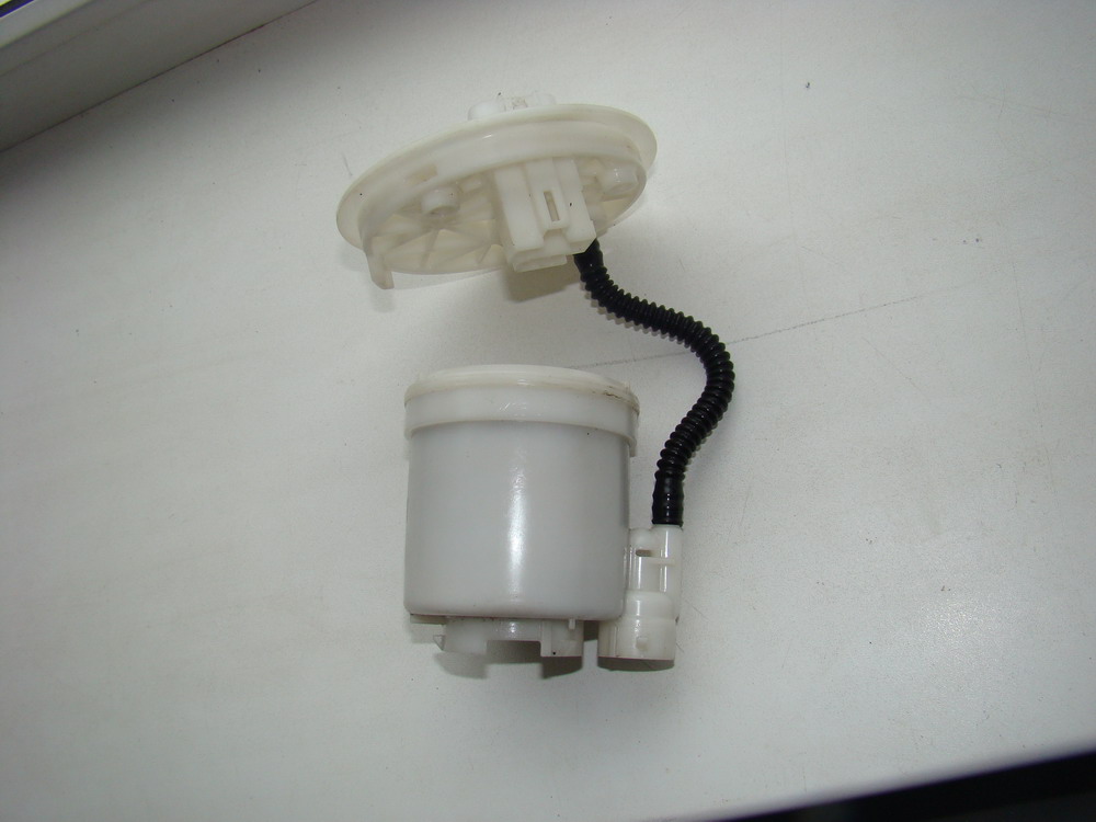

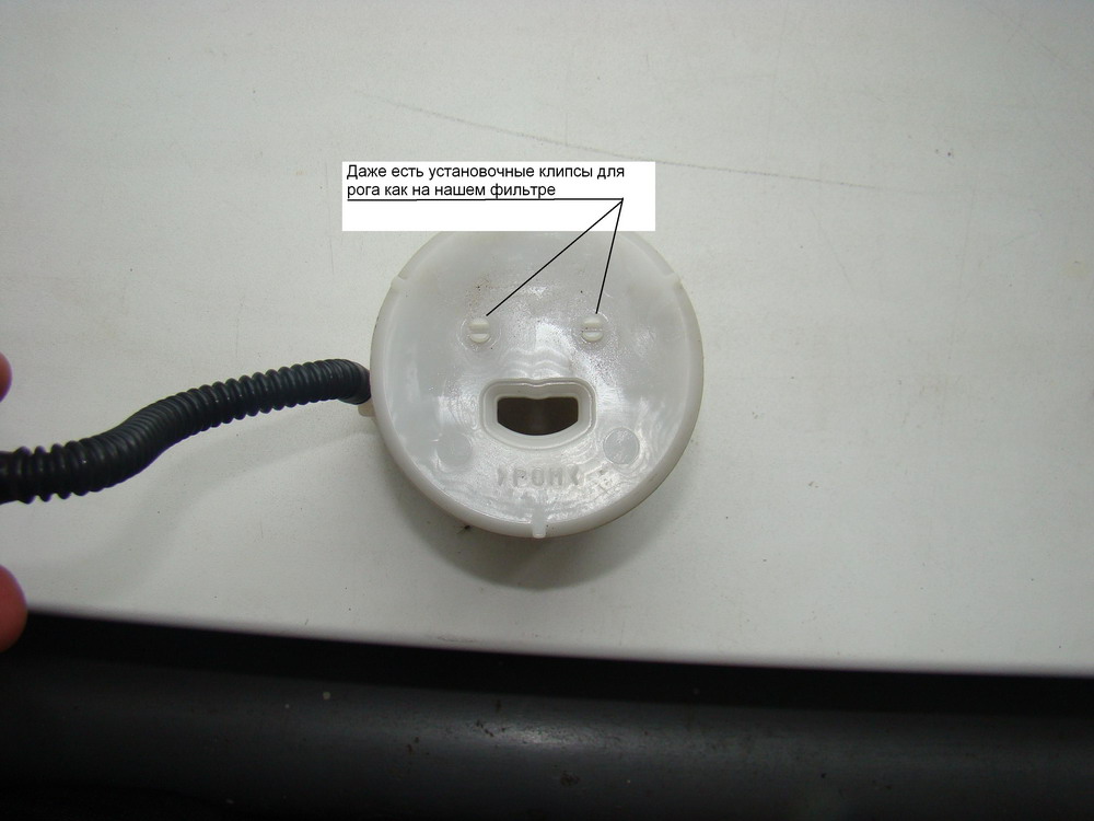

Может кто подсказать? Подойдет ли фильтр от Тайоты 77024-33060 Посмотреть вложение 86600 Посмотреть вложение 86599 к насосу Suzuki sx4 sedan? Посмотреть вложение 86602
100% подходит сам ставил.[DOUBLEPOST=1449843267,1449843175][/DOUBLEPOST]
