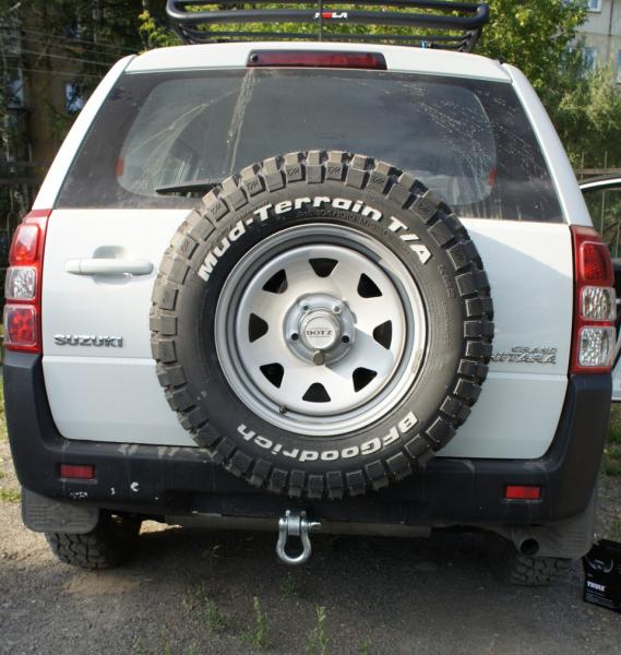

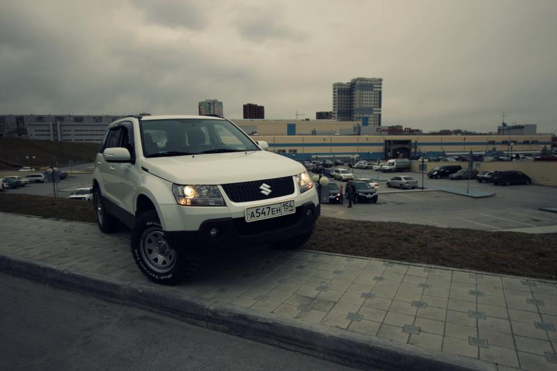

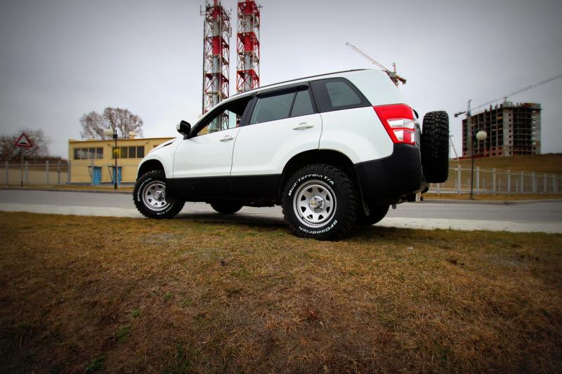

    Думаю многовато...ет 35 это край но...Junkers катает же.
    Надеюсь он не обидится что выложил его фотки
