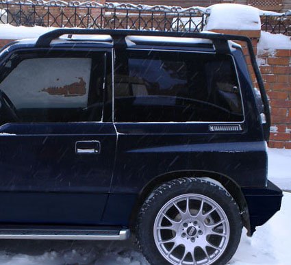

Если я правильно понял, используются дуги которые крепятся на желобок водостока старой Нивы? Если так, то нужно изготовить захваты которые всю конструкцию притягивают к дверному проему. Гдето в интернете встречал описание . Выше была хорошая ссылка, там вполне понятные картинки. За резиновый буртик крепить не стоит, его можно руками снять. Сам пользуюсь Атеровскими дугами (то же есть на фото), практически круглый год не снимаю, минус пожалуй один - поперечина не выступает за кронштейн, неудобно груз веревками привязывать. Пприкупил ещё бокс на 420 литров, зимой горные лыжи, летом можно вчетвером в путешествовать.

C Atera несколько иначе, на резинку оппоры нет (фото 1), кронштейн немного загнут (около 5мм.) (фото 2) и заходит под резинку (фото 3). То что на фото 2, очень похоже на кронштейн багажника российских машин нужно только увеличить опорную поверхность путем подгибания и правильно изготовить скобы (фото 4,5). Работа под силу слесарю средней квалификации, (просто слесарь, не авто, дешевле будет) или возможно вы сами обладаете необходимыми навыками. Скобы должны быть жесткими, иначе после хорошей ямки/кочки конструкцию вместе с грузом сорвет с крыши. Там где скоба соприкасается с дверным проемом проложена резинка (фото 6). Наружный уплотнитель двери действительно загибается (фото 7), но всвязи с этим проблемм не возникает, есть внутренний. Денег можно существенно сэкономить, мне дуги с замками обошлись в 4500руб., если бы имелся образец, переделал бы отечественные. Успехов.
