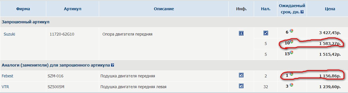

    Если передняя по каталогу 11720-62G10 я брал Febest SZM-016. Искать причину надо, даже после ремонта все возможно.

    Febest, конечно, по цене выигрывает, но.... если, конечно, время критично, то тогда, да, без вариантов. Если же можно недельку подождать, то стоит ли игра свеч?
