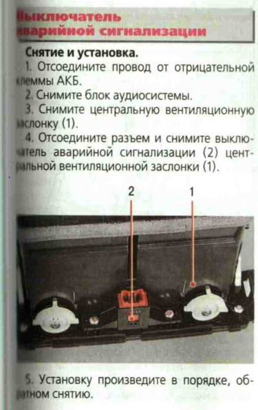

Если не тяжело объясните пжлста на "пальцах", ну то есть пошагово, как снять кнопку аварийки и добраться до светодиода, чтоб заменить его
зачем пальцы ломать :)
dead
25 Октябрь 2016
suzuki grand vitara
а как ее поменять? у меня машина с новья с салона и никогда не светилась сампа аварийки...(
Снимаем боковые серебряные панельки по бокам и откручиваем магнитолу . далее подаем ее на себя после снимаем верхнюю часть над магнитолой потянув ее на себя.[DOUBLEPOST=1504694028,1504693894][/DOUBLEPOST]Добавить к сравнению

А как их снять?
возле ноги , по нижнему краю поддень , у людей пластиковой картой получается , я ножом подевал , приподнимаеш и на себя , там нормальные клипсы, легко идёт
vovan
4 Март 2007
3,678
560
Первые разы туговато, а сейчас я просто пальцами снизу беру и вверх поднимаю.
