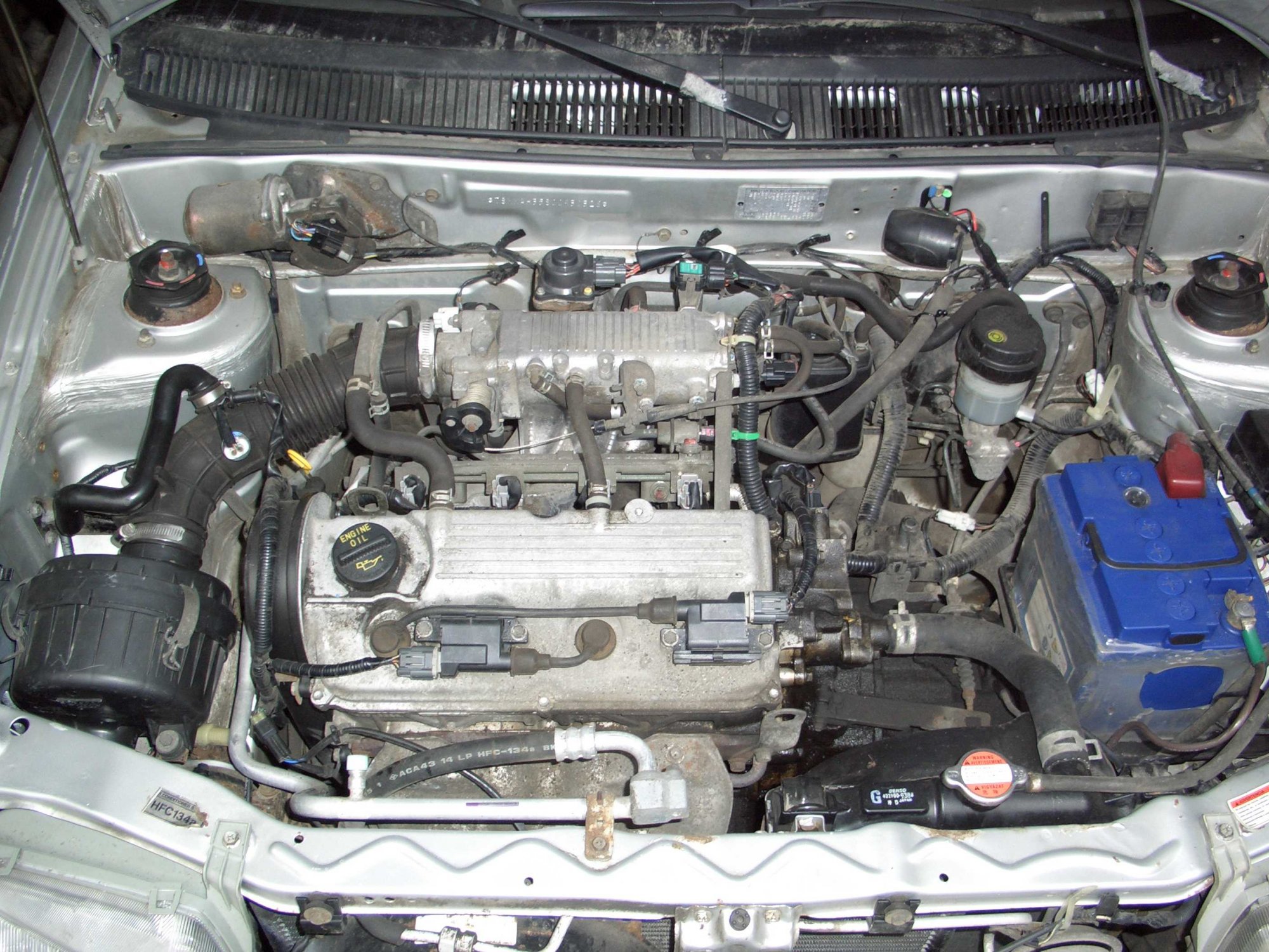

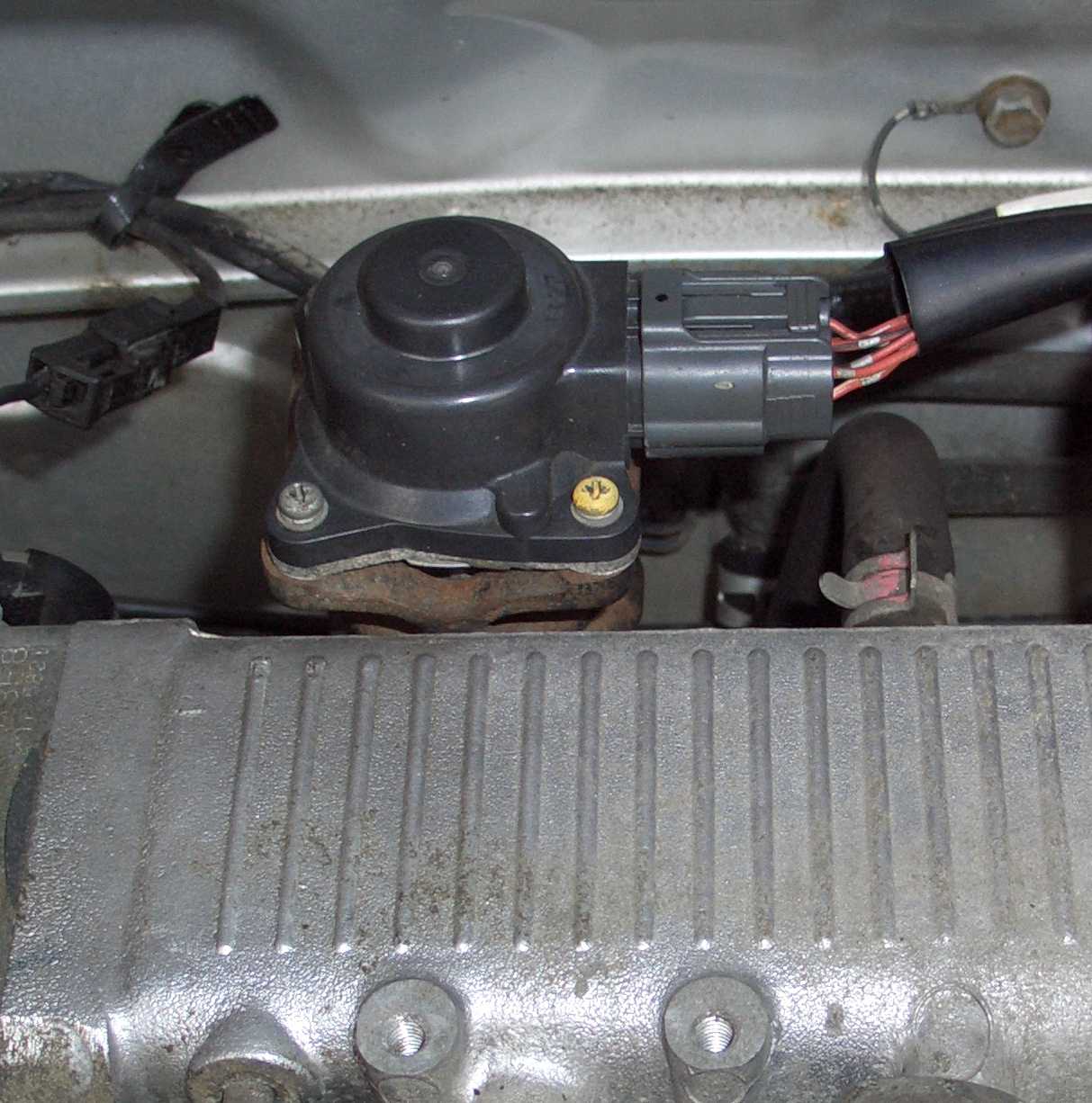

Smokefire
18 Октябрь 2012
Люберецкий район
Suzuki Swift 2003
Ну и снимай панель. Позови знакомого. Поможет.
Кстати, у меня p0400 0402 и показывало. По любому чисть EGR клапан и каналы от него ближайшие. У меня там были отложения углеродистые, нагар т.е.
Smokefire
18 Октябрь 2012
Люберецкий район
Suzuki Swift 2003
Удачи
:take_example:
3akazan
11 Март 2013
Suzuki Swift sedan 1.3
Спасибо за фотки! У меня всё в точности так-же, только грязюка. :) Я так понял, что у тебя машинка тоже без АБС и без ГУРа?
