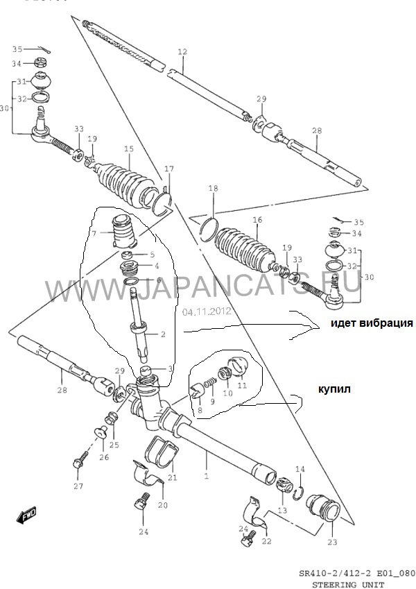

Недавно "Заиграла" рулевая рейка, при том очень странно на скорости свыше 80 км/ч идет вибрация из узла указанного на рисунке, наконечники и тяги заменил весной, в них проблем нет. Купил указанный на рисунке рем. комплект. но не устанавливал. Втулка под номером 14 в отличном состоянии.
Если подергать на стоячей машине втулку номер 2, то слышен не сильный металлический звук, и есть незначительный люфт.
Иногда на скорости 20-40 км/ч по грунтовке или кочкам, есть небольшие удары в руль.
При вывешенных колесах люфта передних стоек нет, опорные подшипники нормальные, тяги и наконечники затянуты.
Может быть кто-то сталкивался с таким
Вопрос мог ли навернуться подшипник под номером 3 на рисунке.
