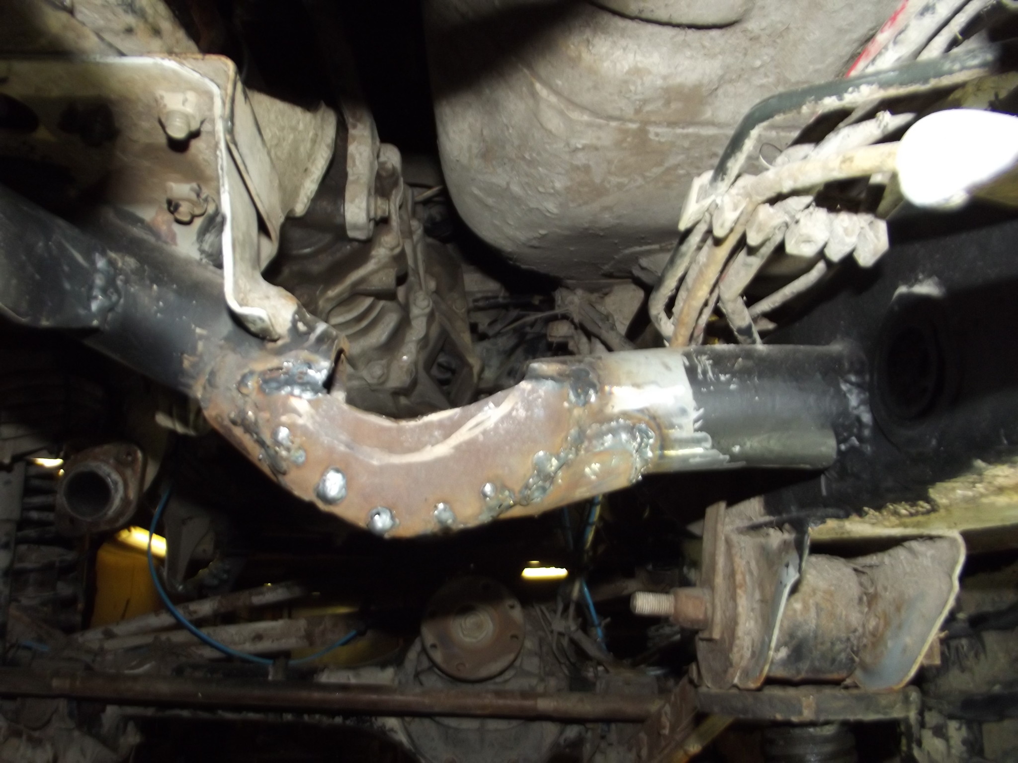

Обещанное продолжение банкета! (установка на афту).
Итак, всё собрано и подсоединено! На момент съемки мотор ещё не работал, так что видео будет чуть позже - уже всё работает и сделана пробная пробежка, а пока...

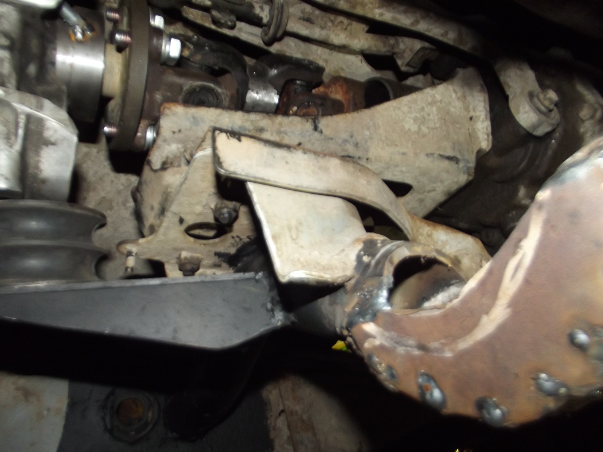

На 1-й фотке - кронштейн для допопоры, приваренный к поперечине рамы. Опора - моторная ВАЗовская. Поперечина рамы ранее была отрезана и передвинута вперёд на 70 мм, как и опоры двигателя - так что всё встало на раму штатно.
На следующей фотке виден укороченный по самое нимагу промкардан:

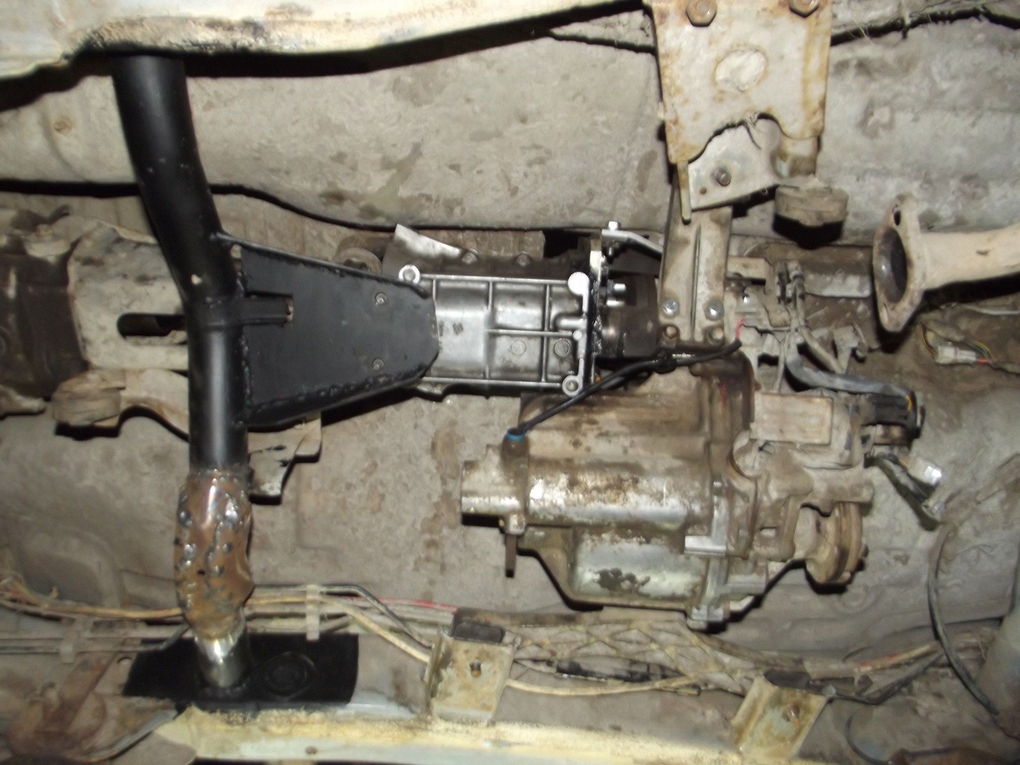

Ну, а тут вся картина в сборе:

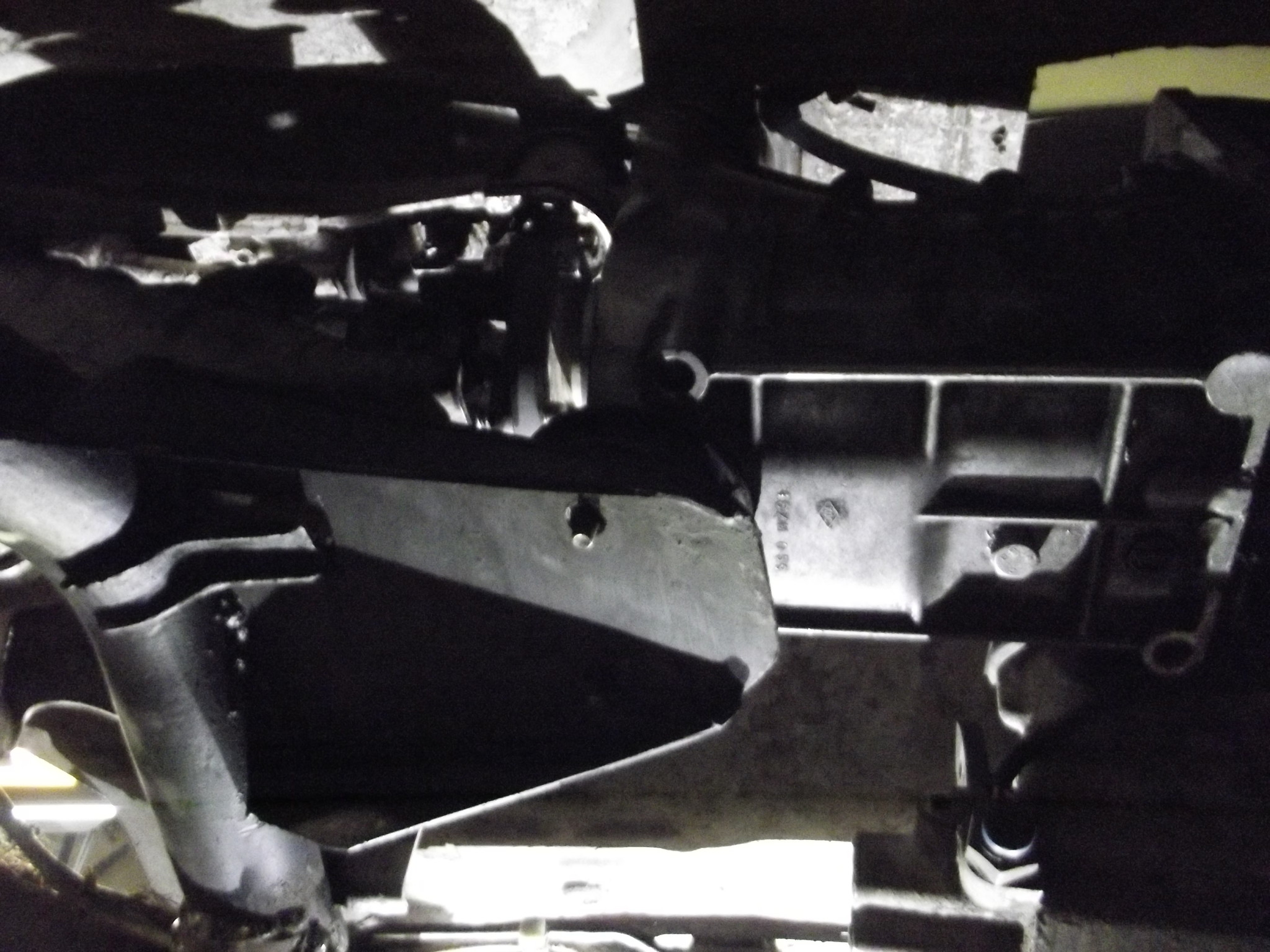

Промкардано покрупнее:

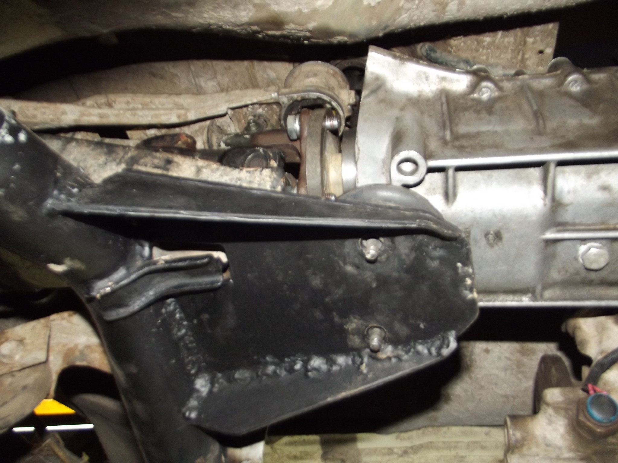

Ну, а здесь пришлось разрезать поперечину, чтобы не задевала передний кардан - ведь она уехала вперед и остававшийся после лифта маленький зазор совсем исчез:
