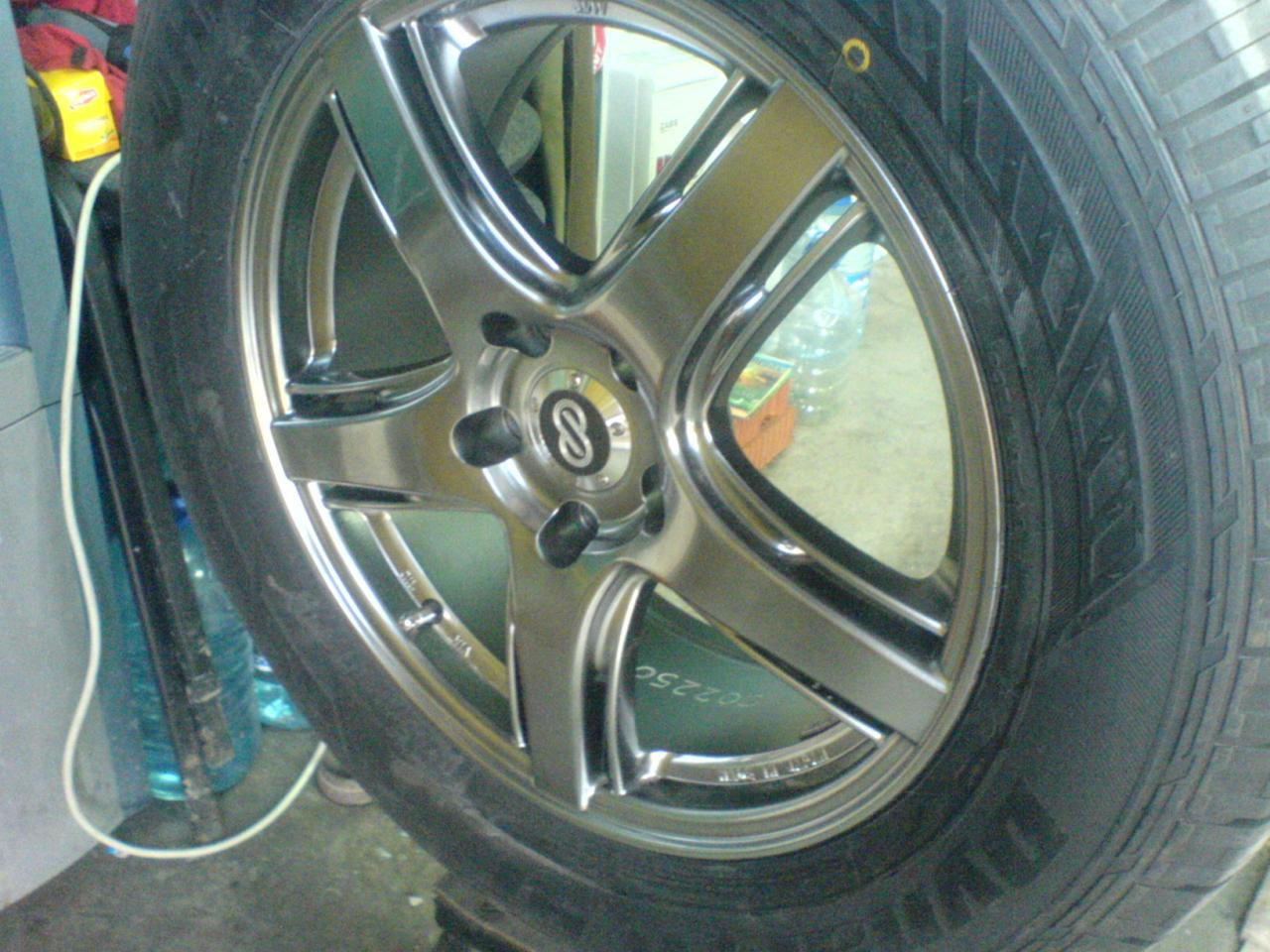

Диалог
Сейф на мОзги (возможно)
иммобилайзер дополнительный (метка)
Замки и дополнительные блокираторы конечно затормозят угонщиков, но все равно вскроют, да еще и покоцают половину деталей в авто. По мне так маркировка либо, маркировка DataDot либо нанесение vina прямо на нужные детали. Себе много чего ставил, да и стояло кое что. При покупке дисков секретки брать не стал, взял гравер в руки и сделал vin на всех колесах, залил прозрачным клеем, убрать нереально. Колеса редкие, да и с vinom продать сложно, а спалиться легко. ;) на фото еще не доделанные колеса были.
