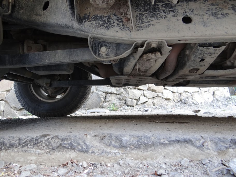

на его примере и покажу проблему, вид с левого борта:
здесь видна "косилка"-траверса, а слева над ней вдалеке полусфера правого ката.
поэтому если ДимНик, заглянув под машину, не увидит катализатор, то крайслер внял мольбам клиентов...

это не то место. это задний кардан

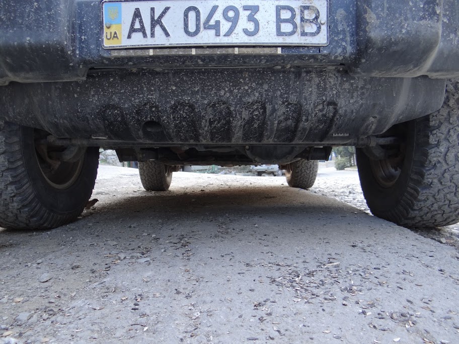

Вот сфотал
Балка теперь овальная бензотрасса перенесена
