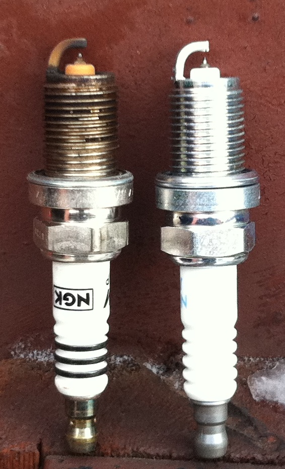

По-моему, дизайнер передних бамперов этих авто : -1.jpeg

Надо же, не обращал внимания, а есть какое то неуловимое сходство.Браво! Ай
NGK- из-за океана, пришли по заказу с машиной. Канада или USA не помню, надо упаковку смотреть.

У себя значит в мороза когда не завел,то свечи поменял.Выбирали по каталогу естественно.Так вот в каталоге Denso продавец сказал что на 2,5 свечи можно подобрать как простые,так и иридий,а на 2,7 уже только иридий.Оспаривать не стал т.к. у меня 2,5.Купил пока простые Denso.При замене был удивлен:выкрутил 3 вида свечей,по инету пробил.2-платиновые,4 иридиевые(2-ух производителей,по 2 на каждого тож).Состояние свечей плохое,видно деформацию электрода(простого),прогар.Но не на всех свечах.Видно меняли ,ввиду высокой стоимости, не комплектом,а парами:eek:Поменял,заводится стала лучше,-25 тяжело но заводится,ниже уже не мучил,включал подогрев.

У меня стоят иридивые свечи. Пока без проблем в-25 спокойно заводится. Хотел было поменять на новые простые, вывернул а они в паряде. Знающие люди посаветовали оставить.

Вкрутил DENSO K20TT - пуск стал полегче (как бы мягче). При старых свечах (NGK никель) в мороз первые вспышки и схватывание происходили оч. жестко (детонация была налицо). Сейчас такого не наблюдаю, правда морозов после замены сильных еще не было. Буду продолжать наблюдения, отпишусь в морозы...
Сегодня утром - 23. Напряжение на аккумуляторе 12,5. Прокрутка, 7-8 оборот, мягко, вспышка на одном горшке, на следующем обороте - остальные 3 подхватились. Оч. похожая ситуация с той, о которой я писал выше - заводился на NGK простых в - 30 (рыбак я, бывало и в такой мороз вывозил свою задницу). Туго, но без проблем... Будем пробовать, когда "потеплеет" до -25-27. Подогрева нету.
