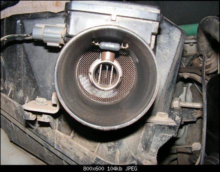

В МАФе говорят плёнка или проволочка,чёт ничего не разглядел,три писуна торчат в каком то диффузоре. Оборвать то вроде ничего не мог,туда руками не лазил,только побрызгал,на вид сейчас всё чисто.

Есть ли способы проверки ДМРВ?можно ли отследить изменения напряжения на выходе с датчика в зависимости от оборотов? к какому проводу приткнуться?

Согласен полностью с russian12. У тебя какой мотор? Может J18? На Сайдах-спорт шел. И почему вопрос о ДМРВ? У тебя же тянет под нагрузкой хорошо? "На ходу вроде путём всё,тянет,расход только по моему побольше стал."(С), ДМРВ тупил бы по страшному.Я бы еще полез в термостат БДЗ. "Собрал всё в кучу,что имею: прогрев 2000,падают до 1300 и всё! Двигатель пр этом колбасит. Снимаю колодку мафа, никакой разницы.Снимаю колодку ДПДЗ-ГЛОХНЕТ. Снимаю разъём клапана ХХ-вроде устаканилось,"(С)

кратко без прелюдий: ДМРВ ТАКОЙ КАК НА ФОТО.Двигатель что ли не озвучил? G16V 16кл.
Что имел-ДВС работал отлично,без подключенной 4 проводной лямбды,чек горел не мигая и не гас.С самодиагностикой что то не выходило.Прокатился вынужденно на 80-примерно 60 км.С утреца как то не так заработал(как бы бульканье в область глушителя и подтраивание)
Поменял свечи(на г... правда но хоть новые) вроде стало нормально. Шибко захотел найти причину горящего чека,что сделал писал. Двигатель при пуске-обороты 2тыс.с лих ем,падают до 1300 и всё.хлопки в глушак есть на холостых.Тянет на всех остальных режимах вроде норм.С расходом как то не определялся,зима уже у нас поэтому расход и должен возрасти. Шлангу с воздуховода на клапан ХХ пассатижами призажму,обороты падают и винтом можно установить норму(то же при снятом с клапана разъеме)
Согласен, что лишний воздух,но где если не через клапан. Если дыру на него заткну,разряжение во впускном коллекторе очень присутствует:то есть лишний других дыр не нашёл. клапан снова снял, мыл,но разобрать не рискнул да и не знаю как.Ездить на отключенном думаю не есть гут? Вроде и бежит машинка,но при отпущенной педали газа начинается подёргиваться и как бы глохнуть. Ещё нюанс: на педаль тормоза давлю 1,2,3-обороты растут сами по себе. МАФ то думаешь в норме,как то его проверяют с повышением оборотов двигателя растёт напруга на выходе с него. Заменить на донора не получится,нет таких машин в районе.
