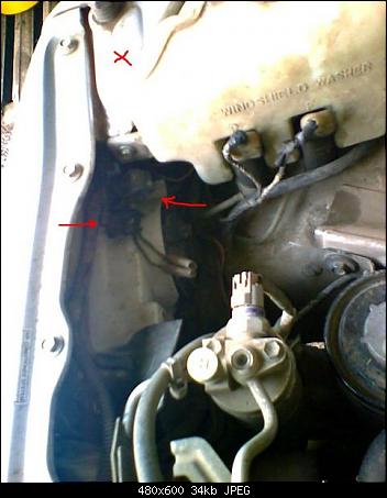

выложил фотки деталей корешка на нашем форуме: нашёл 2 разъёма (с 5 контактами,и четырёхконт.)
какой диагностический? зачем 2? лямбда синий-белый -чёрных2.из колодки ебу торчит 4 провода и ещё экран.

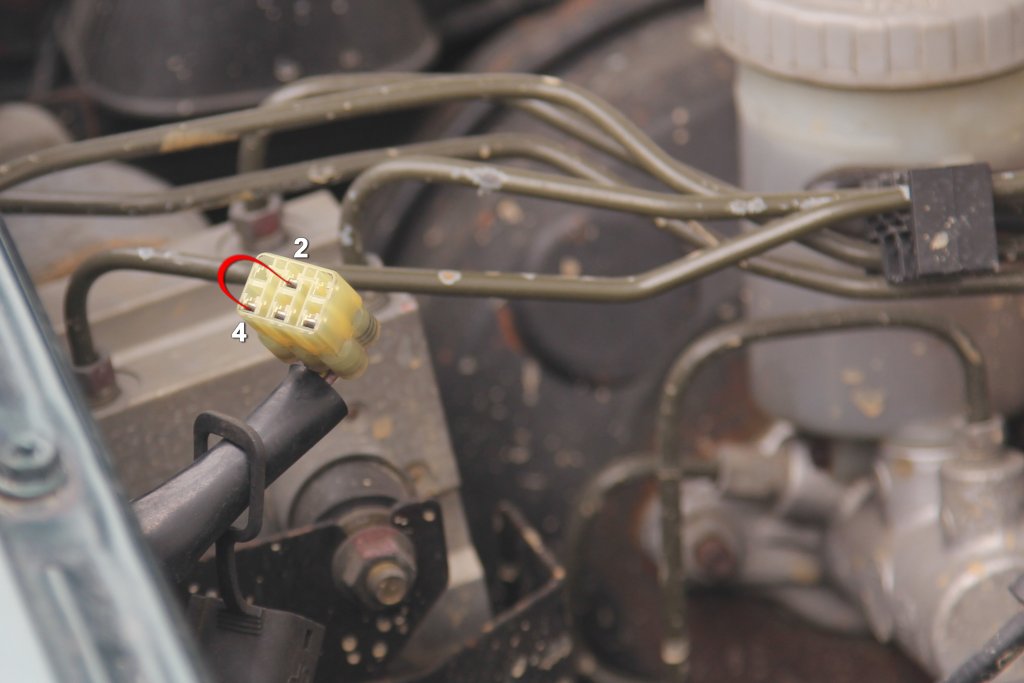

1 Фотки ОГРОМНЫЕ, а нивидно не фига.
2. 2 разъема в районе правой фары (витара -эскудо), диагностический с 6ю отверстиями, в котором могут быть задействованы только 4-5. (у мну на 5, на фото №2 видно 4 контакта, хз)
3. Второй разъем - диагностика АКПП (4х контактный, у мну задействовано 3), если у тебя нет АКПП, то проводка с разъемом заложена в косу (унификация).
4. Распиновку лямбды я тебе дал ссылку. Че смущает то? У мну коса идет над ГТЦ (витара!!!) и от нее ответвление на лямбду с разъемом 4х проводным. Откуда взялась фишка ЭБУ?
