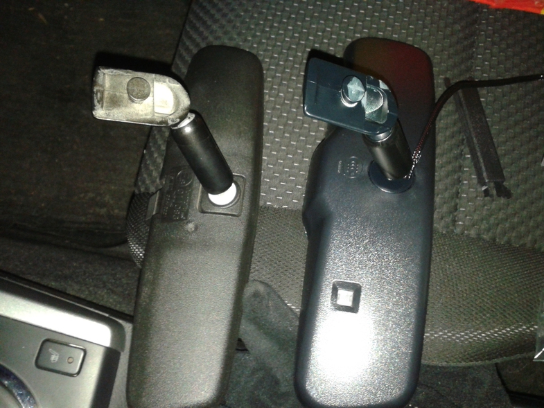

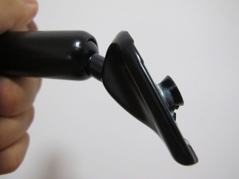

Нам подходят зеркала от Honda и Subaru. Менял лобовое обратил внимание на посадочное место.
Подтвердил и сайт мои вспоминания http://bgtpro.com.ua/statyi/instrukcii.html
Кронштейн № 2
Honda Jazz /2012+/ ( проверено ) ,
Suzuki Grand Vitara ( проверено ) ,
Toyota Land Cruiser Prado 150 ( Зависит от комплектации ) ,
Toyota Corolla ( Зависит от комплектации ) ,
Toyota Verso ( проверено ) ,
Toyota Auris ( проверено ) ,
Subaru Forester ( проверено ) ,
Subaru Impreza VX ( проверено ) ,
Subaru Impreza WRX ( проверено ) ,
Мое из сузуки)

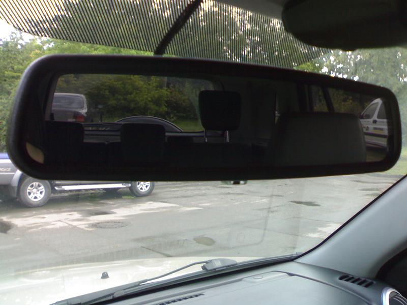

У меня установлено зеркало фирмы GENTEX от америкоса, взял очень недорого на разборке , переставил крепление и радуюсь.

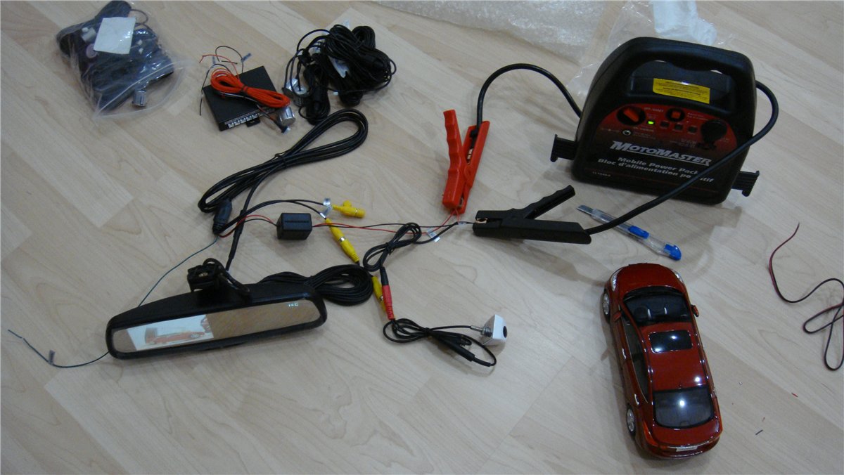

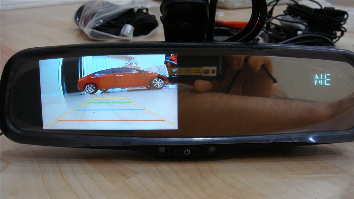

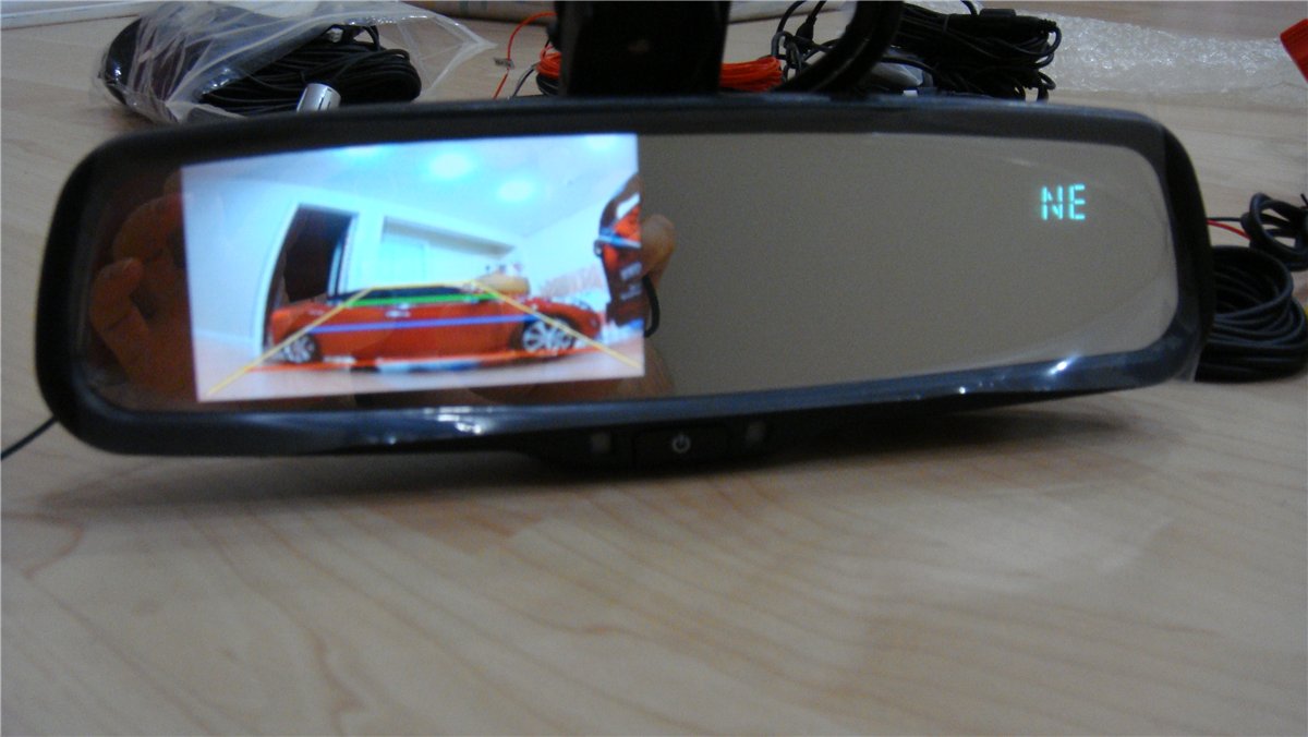

вот оно зеркало с автозатемнением, паркингом, камерой и компас.

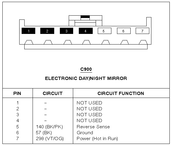

Привет! А ты как подключал его? там 2-3-4 провода?
На моём зеркале 3 провода, подключал к прикуривателю (проложил провода), но можно и запитаться от проводки люка (если есть). "+" заднего хода удобно взять с навигационного раъема жгута магнитолы. Подробности

zau, можно попроще? к прикуривателю ты подключил все 3-и провода? - на массу и + + (один постоянный, один ка бы от АСС?)

Провода подключены: 1 - масса (прикуриватель), 2 - "+" 12В (прикуриватель), 3 - "+" 12В сигнала заднего хода для выключения затемнения при движении ЗХ (навигационный разъём). Сделал так, чтобы зеркало обесточивалось при выключении зажигания (АСС).

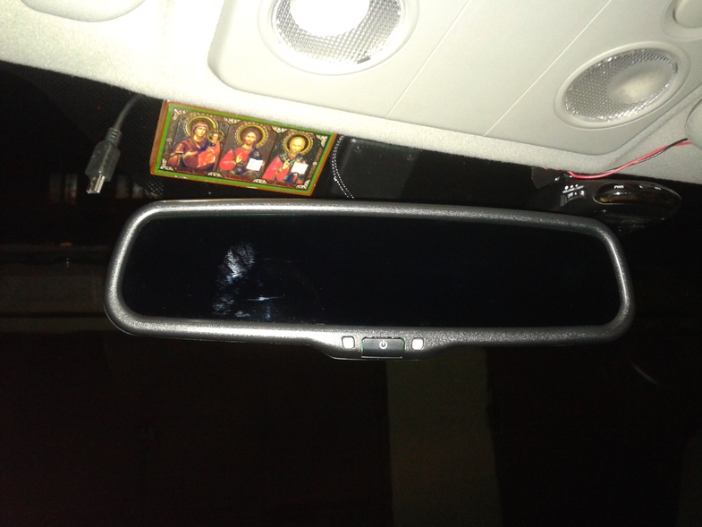

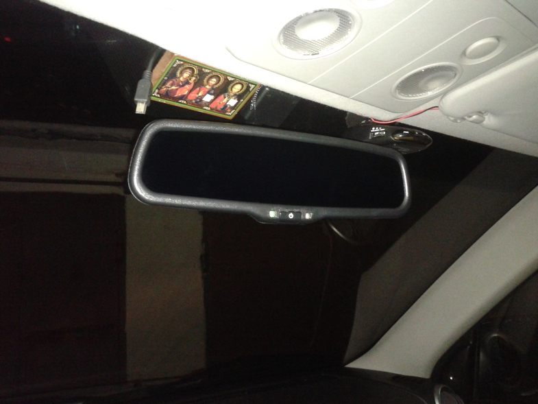

serg365, Зеркало приехало. По качеству исполнения отличное! Установил взамен штатного, встало в свое место так же как и штатное. Оно чуть больше, видно в него все так же. Подключил пока времянкой, завтра подключу как следует и протяну кабель уложу его за стойку.
serg365
24 Ноябрь 2011
640
Ярославль
NSGV 3D
Ответ: салонное зеркало с автоматическим затемнением
Жду дальнейших отзывов. Как работоспособность? Ну и фото в машине...
HEAD
17 Октябрь 2009
504
115
Москва ЦАО
Suzuki NSGV 2.4 АТ
serg365,
поставил все, протянул кабель + - 12В, запитал от прикуривателя (с задней части). Утром ехал с времянкой тестировал как зеркало сидит в кронштейне и само затемняется...
Установка зеркала на 5! Как родное.
Затемнение, по началу думал не работает((, но потом попался один олень за мной у которого свет фар светил в небо, и зеркало в момент стало темным) Ура)
Те оно работает когда идет ослепление, затемняется за 2-3 секунды.

  1. китай, пришло в коробке без названия, завтра посмотрю в мануале к нему. все нормально держится, подключается только + -, на задний ход не подключается. на нем есть кнопка, если нужно отключить.
