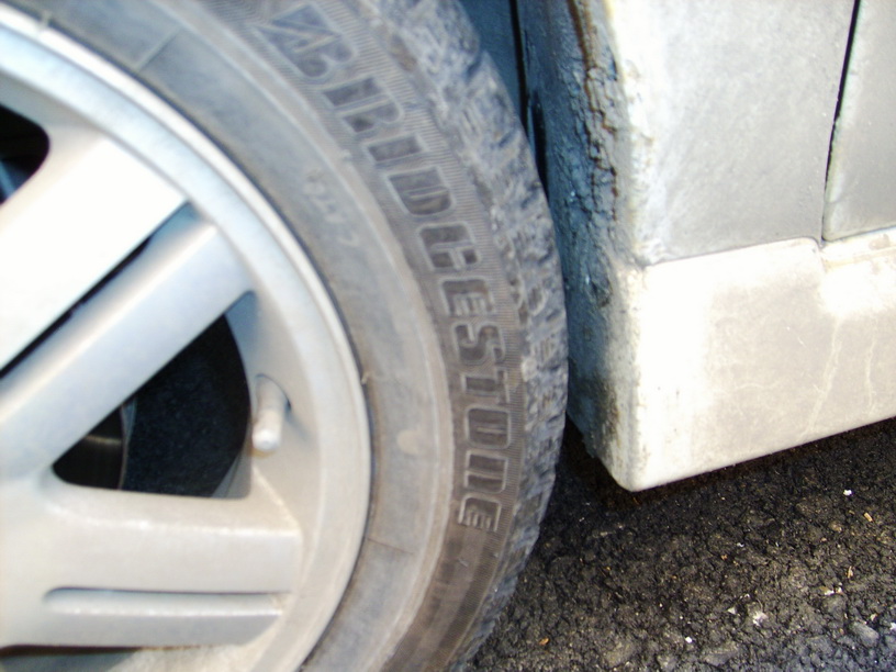

Диски j4,5 вылет 45. У нас сейчас слякоть, грязюха но завтра к концу дня постараюсь одну сторону помыть и сфотать. Отдельно колесо сфотаю точно, т.к. запаска у меня на точно таком же диске как и на машине. Банан выбросил.
Анатолич
17 Июль 2008
445
74
г.Владивосток
Suzuki Wagon R Solio 12.2000 ma34s m13a 4wd 165*65*R15 продан 22 05 2022
Ответ: Переобувка на R13 - мысли вслух.
Добавлено через 5 минут
Анатолич
175х60х15 это щас стоят на твоем кузове?(аватар).
Если не трудно,фотки разных,любых.С зазором и вылетом....
Спасибо.
Выкладываю фото, мыть не стал- соли и грязи не много а где чирки остались-так виднее. В декабре 2007 растаможил на родной 165х55х15лето. Зимы такой не нашёл и поставил 175х60х15. Чиркала при торможении и поворотах но терпимо. летом по нашей дороге на родной- бешенная табуретка. купил 165х65х15. стало мягче но ширки усилились- протёр передние подкрылки в задней части и обвесы перед задними колёсами.
Поднял на проставки 2см. Чирки остались при торможении в повороте на спуске. переобулся в зиму на 175х60х15 и успокоился. почти всё ОК!
чирки остались при очень резком торможении в поворотах на спуске и при полностью вывернутом руле немножко трёт о кузов. на фото всё отобразил.И не влезло. Ссылку позже.

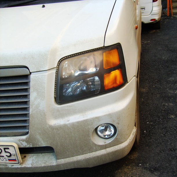

Это зад или перед?
Кста.На бампере-видна юбка.Такая юбка сажаеца на бампер што Сола что Вагона?
Добавлено через 47 секунд
Не.Это перед.точно.На заднем бампере-пазух есть.

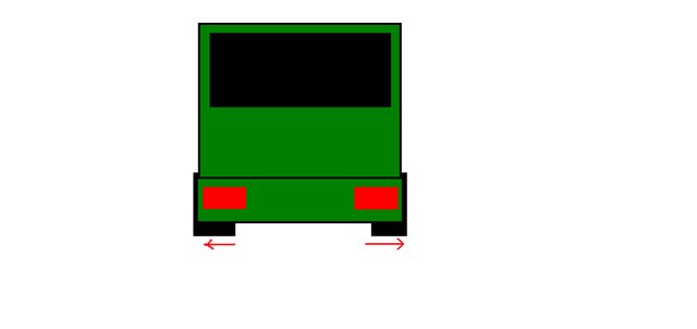

Здесь (фото) стит штат/диски 13,,Резина 165/60/13.Под резину одеты флипперы(США) латекс.(см.выше)
Т.к задница загружена(постоянно) ,пружины задние поставлены от ОКИ(самые первопапавшиеся,новые)Жопа поднялась...и значительно (при той же постоянной загрузке)
Т.е. задняя арка,теперь никада не сядет на край резины.ЗначитЬ,можно и нужно,сделать ,,выставку,, всего диска +резина,в срез,или чуть дальше арки крыла.
