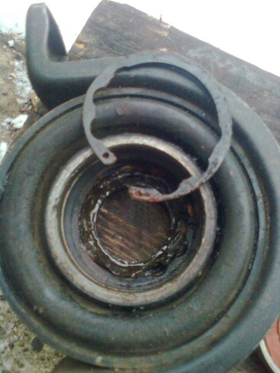

P.P.S. Добавил в подшипник фирменной смазки от SKF, снял карданный вал в сборе и выяснилось, что "умер" подвесной переднего кардана,а пробег всего 61500км... Вскрыл Пыльник Шруса(аккуратно отверточкой по кругу молоточком), выдернул сам шрус из обоймы, открутил гайку внутри обоймы головкой на 24 и медной выколоткой выбил валик из подшипника.
На этом тормознулось...Аккуратно выковыриваем сальник-пыльник(ОН ЕЩЁ ПРИГОДИТСЯ)закрывающий подшипник от пыли и грязи, вынимаем стопорное кольцо и.... выпресовываем старый подшипник, НО на коленке, подручными средствами это не удалось сделать, перепресовал в ближайшем автосервисе где оказался 30-ти тонный пресс.

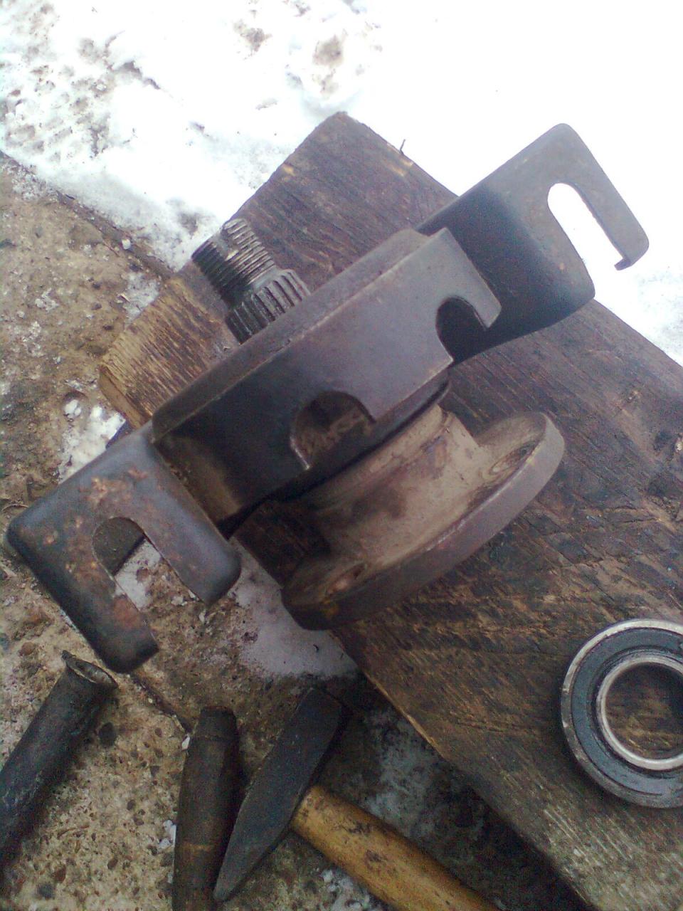

Как Вам это удалось? Что использовали для упора?
Удалось как обычно "при помощи лома и какой-то матери" :0234:
А если серьёзно, то уже не очень хорошо помню, больше года прошло...
Вроде никаких особых "упоров" не было, просто прижал ногой корпус к доске, на которой лежала половина кардана, и использовал массу, силу и чёткость удара, инерционность масс...Как-то так.

Мне никакая "мать" не помогла! Пришлось "химичить" оправку для упора из 4-х мет. брусков+ 10т. пресс... Запорол мет. пыльник...
