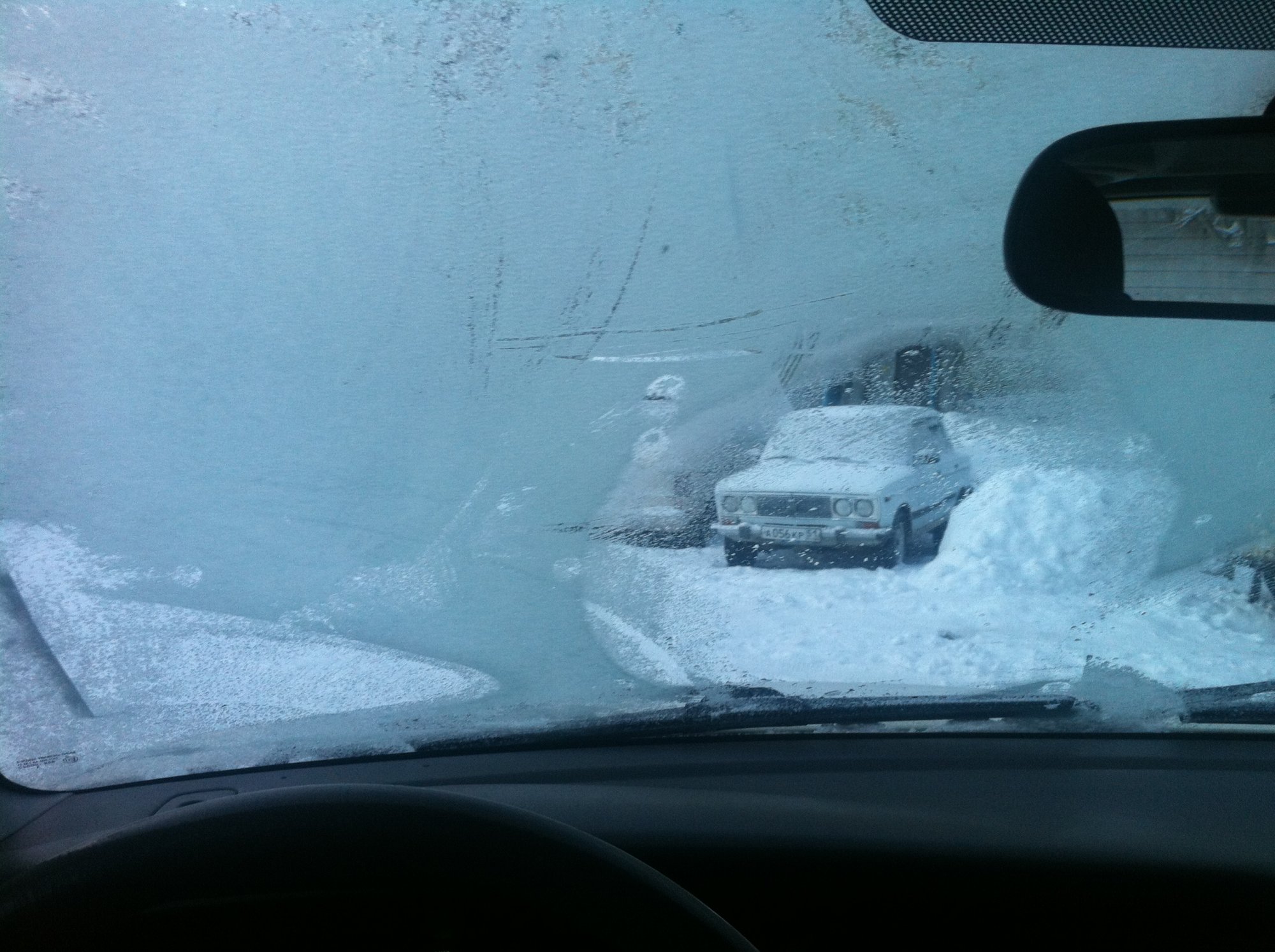

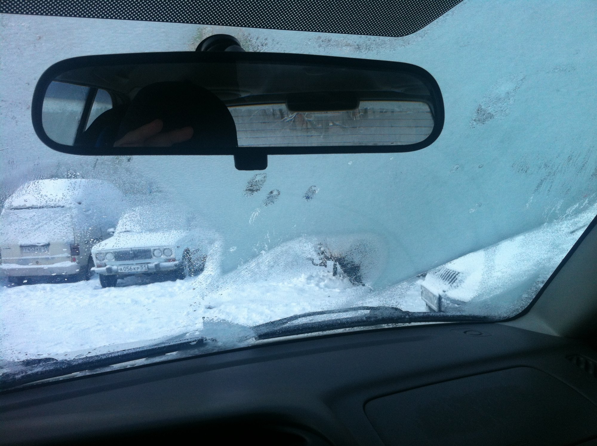

  21. Chees
    13 янв 2013
    Такая вот картина после 10-ти минут прогрева, кнопка - только на стекло. За бортом -20.

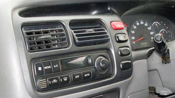

    Мужики подскажите как работает климат контроль я что-то не пойму он что всегда горячий воздух подает. Потеплело. Делаю на 19 а в машине жарковато. Кандер включать рановато. На механическом варианте все просто на синенькую убрал и порядок. а здесь как?

    Машина достаточно редкая для этой ветки, у Вас блок климата то как выглядит?

    Похож на радио-Верхний ряд кнопок с лева на право-обороты вентилятора, направление воздуха, экран,крутилка температуры. Нижний ряд-кнопка рецеркуляции , выкл, авто

    типа такой? живьем ни разу ещё не видел... А если режим "AUTO" отключить и поставить температуру на минимум - не поможет?

    да именно такой, но при таком режиме периодически подается теплый воздух с печки, а нужно просто с улицы. Возможно японцы опять перемудрили.
