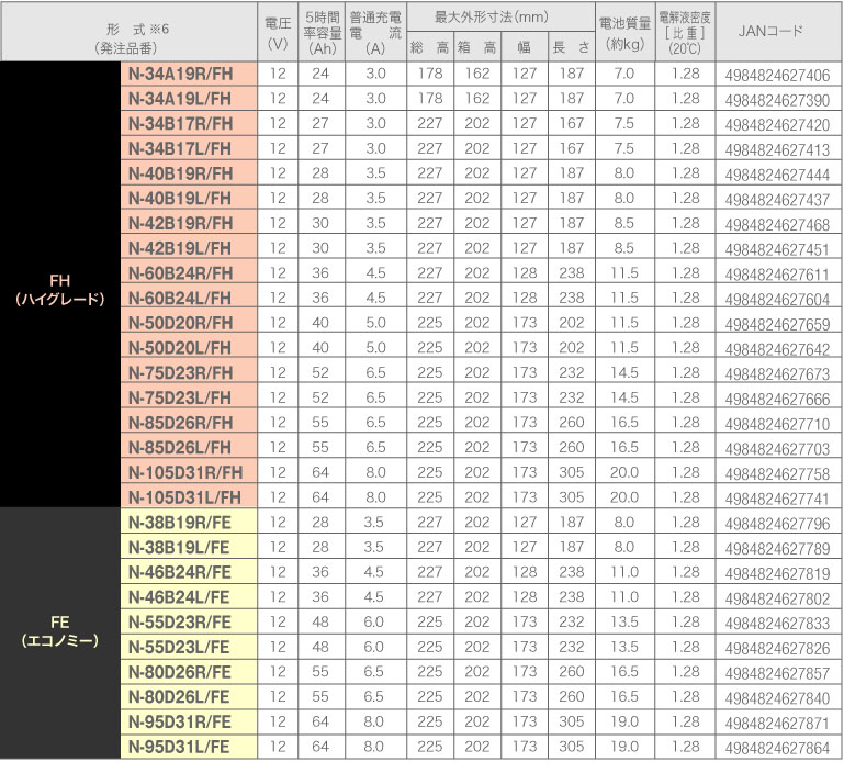

    Генераторы на 1,6;2,0;2,4 у всех одинаковые на 80А,т.е.аккумуляторы взаимозаменяемые.Цифра 95(по японскому стандарту JIS) в коде аккумулятора является эксплуатационным показателем,характеризующим отношение между емкостью батареи и работой стартера.Реальная емкость(63Ач/5час. по JIS) его близка к 78а/ч по нашему ГОСТу т.е. при(20-ти часовом разряде).

    Правильное обозначение батареи 55D23L. У меня на 2.4 стоит 95D23L

    не мешало бы для начала изучить спецификацию. Да и что в этом плохого? что стоит акум с большим пусковым током и большей емкости?

    Официальный каталог Furukawa Batteries Co. Для абсолютно всех автомобилей три варианта поставки: обычная батарея, повышенной мощности и для холодного климата.
