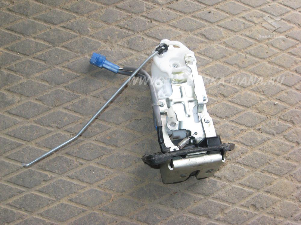

У меня на хэтчбэке так гремел замок задней двери - выпало два болта крепления из трех! Этот замок - на самой двери. Дверь закрывалась неплотно, горел значок открытой двери на приборке, если ехал по неровной дороге.
gen4os
30 Сентябрь 2012
лиана, 106, 2005
та же история долго искал что гремит оказалось болты на замке раслабились

Вылечил гровер-шайбами. Еще можно какую то смазку красную для уплотнения резьбы взять.

при осмотре замка мастер сказал, что он просто разбит (там есть пластмассовые детали). Покупать - дорого, смотрели по магазинам. Может, что-нибудь можно сделать или только замена поможет?
