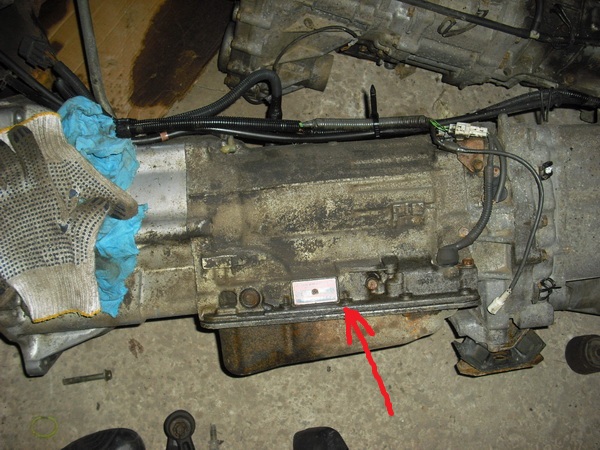

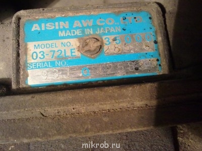

    По каталожному номеру получается AISIN 03-72LE.
    А вообще на коробке должен быть прикручен шильдик с маркировкой.

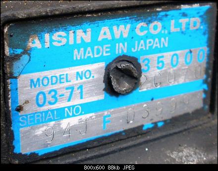

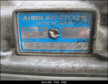

    Ответ: Как узнать марку и номер трансмиссии!? Еще один момент, искать лучше коробку с машины с мотором G16 т.к. от других моторов (J20, Н20) могут быть проблемы. связанные с разными колоколами и разными ГТ. Вот AISIN 03-72LE для моторофф: J20, H25, дизель RF, вот тот же AISIN 03-72LE для мотора G16.Так же есть разница по годам: с проводкой - отсутствие электрических разъемов на более ранних АТ на селекторе(коса "входит" сразу в селектор). Но опять же - не критично, все коммутируется с родной АТ на контрактную.Вот еще тема по поводу возможности установки коробаса от эскудо на Хендай Терракан. Но как и говорилось выше с небольшими переделками. Пост №12А вот интересно, что кроме айсин 03-72ле на эскудо промелькнула коробка 03-71.Ну правда вот враги подтверждают что на сайде 1995г стоит 03-72леВот сайт со всем семейством AISIN 03-70 оно же тойета А40.И еще интересно стало, на шильдике айсиновских коробок есть еще цифры, значение их пока не нашел, цифры напечатанные краской "35000" и цифры ниже выбитые на табличке. Хотя есть шильдики и без цифр. Х.З, может стерлись :)))
