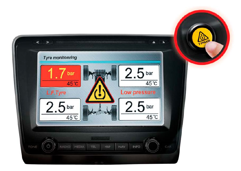

Вот, почитал эту страницу и захотелось мне поставить такую систему. У меня стоит 2-диновый Pioneer с возможностью вывода на экран что-то типа как на фото, но сначала узнать бы как штатная устроена?
