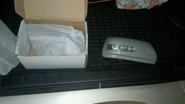

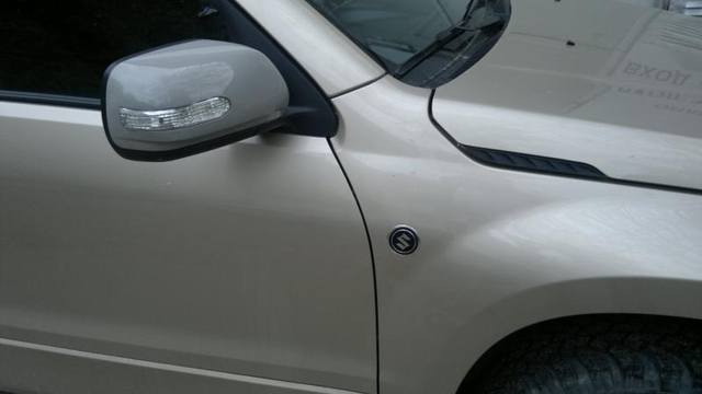

Ставить накладки зеркала с повторителем я бы не стал,мне кажется уже не модно -даже тазы уже ездиют с такими зеркалами

а номерочек накладочки можно узнать)
Ты сначала ценнег узнай,а то мож и номерок не нужен буит....
Проводочки то к повторителю -калхозить придётся,штатная фишечка то не покатит....
Из под крылышка убирать,да в дверку заводить да и ишо в зеркало проводить....Осилишь?
sanec
23 Декабрь 2012
сузуки гранд витара 2007 год
понял намек)) будем ездим со своими)))
