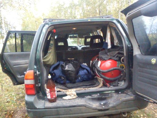

аналогично этому только баллон покороче и по толше в xl вмещается 100-ка свободно в обычную сгв можно найти пузатый 60-70 литров
