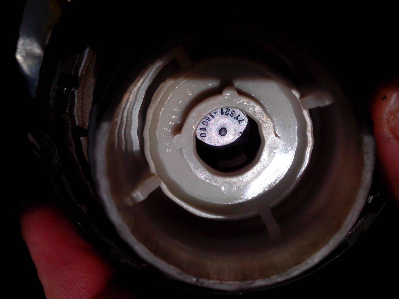

Тоже специально вышел и посмотрел устройство.
Машина тоже 2007 года.
Сильно похоже, что клапан в наличии есть, но пока нет в этом уверенности.
Никакой пружины нет.
Попробую вечерком по каталогу проверить по цифрам выбитым, что это за деталь такая.
Да чего там ждать-то?
Экзист такого номера не знает, а яндекс вот что выдал:
http://forums.drom.ru/toyota-general/t63703.html
Гугл кроме этой ссылки еще выдал на тоетовский инофорум ссыль.
Тоетовская начинка в крышках 2007 года стоит?

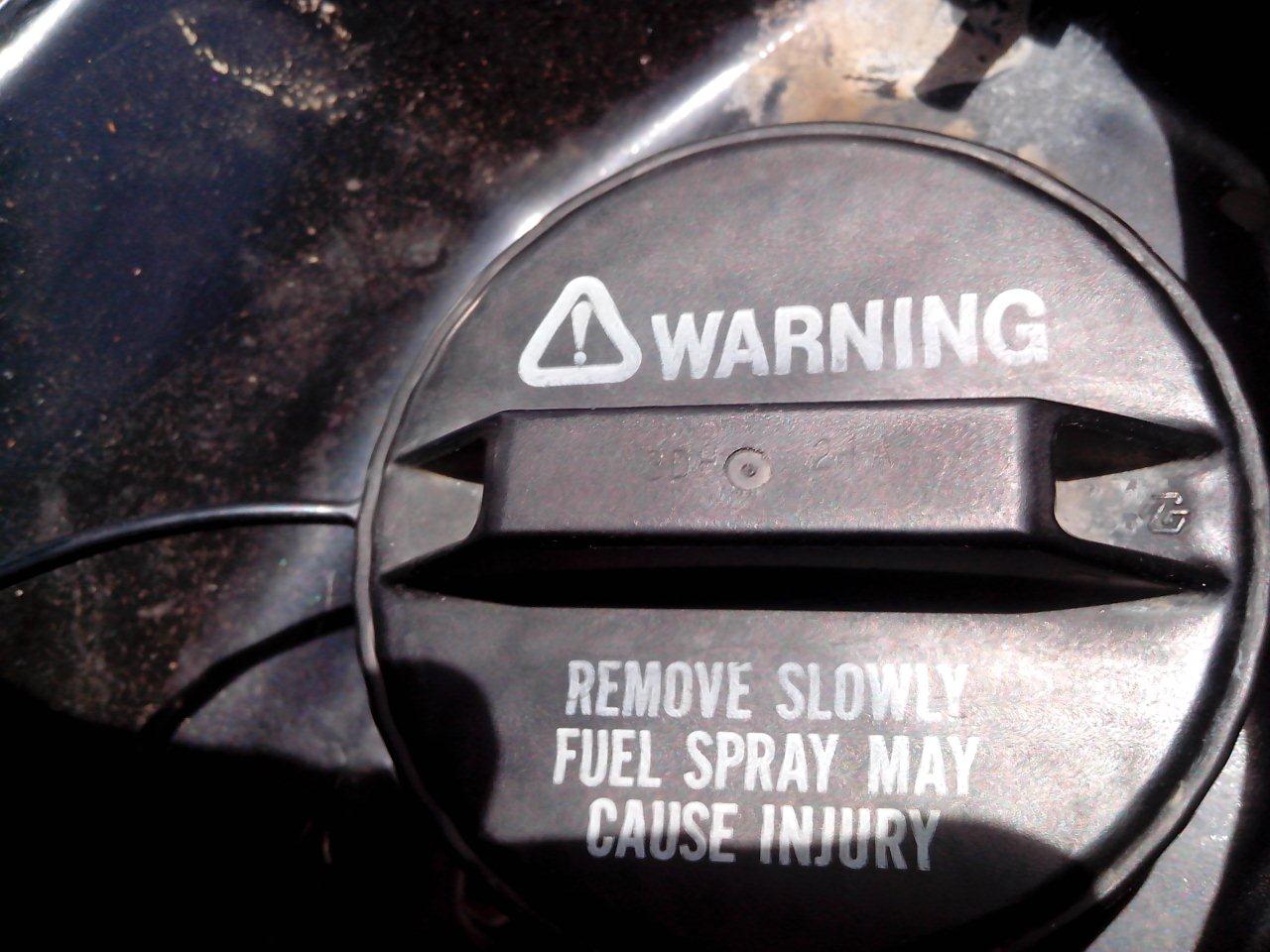

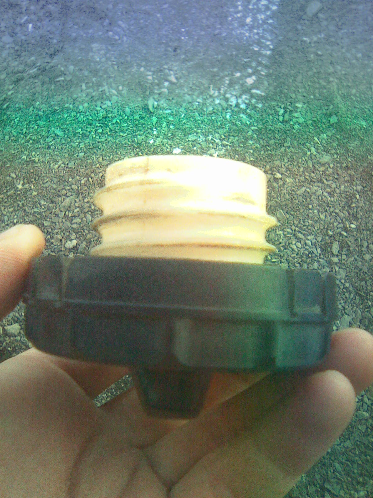

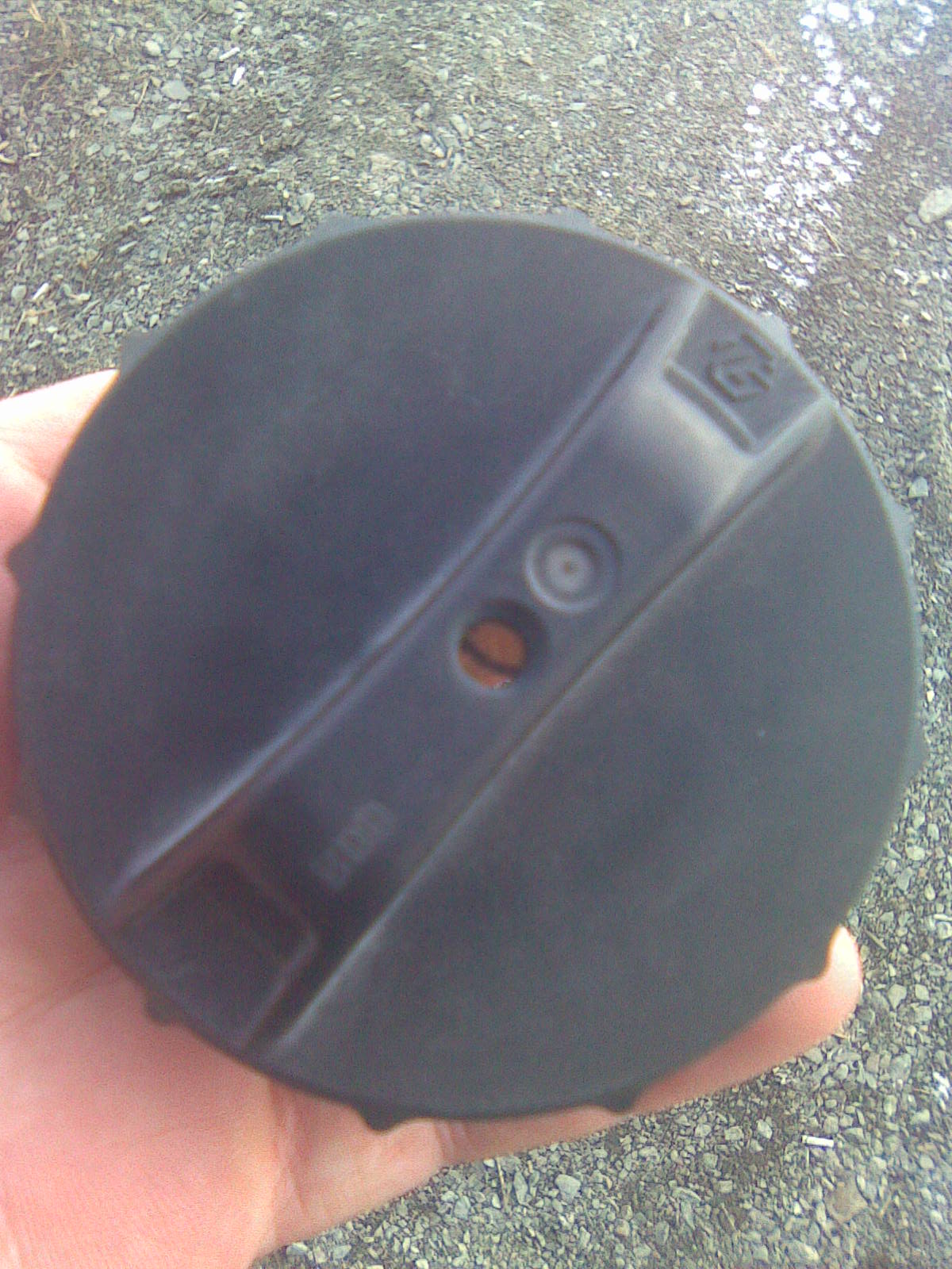

Возможно, вчера попробовал "продуть" свою крышку в оба направления, но не получилось. То-ли "уплотнить" губами не удалось, то-ли давления/разрежения должного не создал. Да и в 5-ю точку тоже бы пробка не помешала :confused::D
ИМХО, крышка не родная. Можешь сделать фото сбоку и спереди?
И где пластиковый хлястик для защиты от потери?
Авто покупалось новое или с пробегом?
Добавлю фото крышки топливного бака.
Авто покупалось новым с Японии в 2008 году, отсутствие хлястика наверное обусловлено рынком сбыта автомобиля у меня Eskudo правый руль, на то что сменили крышку при доставки авто верится с трудом. Торговая марка крышки (видна на фото) такая же как и на витаре. Цифры под крышкой 97303-6430-20.ИМХО, После рестаила крышку японцы сменили на клапанную во всяком случае для России, но удостоверится в наличии и работоспособности этого клапана стоит.

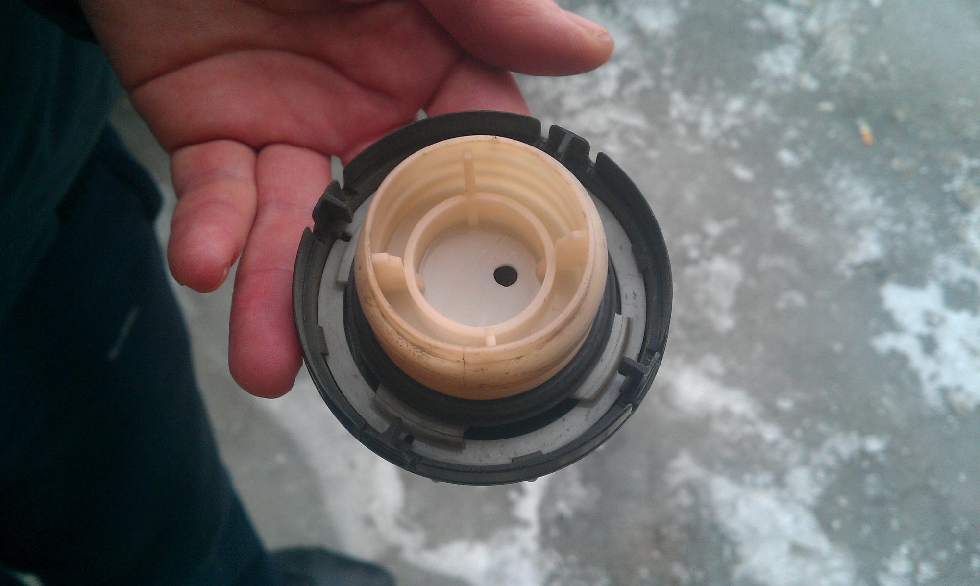

если есть какие либо устройства в крышке (пружинки, резинки) достаточно плотно обжать пробку и втянуть воздух в себя, если получится протянуть клапан есть, обычно слышна работа клапана
Кто еще попробует?
Но если судить по вашему фото то по моему клапана нет
А здесь есть?
https://suzuki-club.ru/attachments/36512/

У меня кажись такой же.
