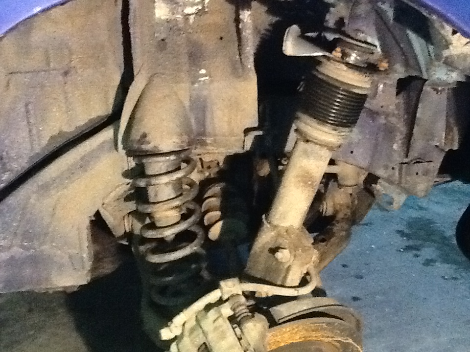

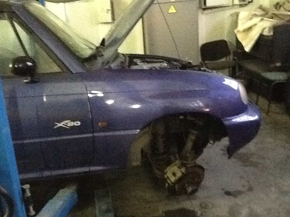

    Если Вы тот человек который хотел ее купить,то могу сказать,что Вам повезло что не купили ее!!Вас я оберег от чп,меня оберег ангел хранитель!)После 400 км.как я гнал ее,я решил остановиться на ночевку в Богучарах,хотя хотел ехать дальше до Воронежа,но почему то не пойму свернул в отель,и как только за вернул у меня вылетает стойка передняя!!!и машинка завалилась на право!!!а что произошло бы со мной если я поехал дальше со скорость 110км/час...с этой скоростью средней я шел в Москву!!!....Мне повезло...

  26. Рушан
    22 ноя 2013
    Сгнила чашка которая держит стойку....

    Она не так просто сгнила. У машины был удар в это колесо, крыло и бампер. Посмотри внимательно места крепления рычага. Может и там подварить надо. Еще мне говорили, что двигатель у них стуканул, и что его чинили. Кстати, по чем взял?
    Судя по фото - стойка мертвая. Она должна в свободном положении выдвигаться. У фирменных, во всяком случае, это так. Может она и усугубила положение.

    Минск
    ХМ...... или мне все стойки мертвые попадались , или родные масляные в свободном положении делают как на фото.
    Согласен с версией ДТП , рама на фото очень даже хорошо выглядит , что бы пинать на ржавчину. Или вариант с игрой в "Большой страшный джип" , после чего уши рихтовались. В любом случае это элемент который задает геометрию передней подвески , надо ставить на место и дополнительно усиливать . Другую сторону тоже нужно глянуть .
