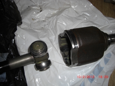

Я уже гуглила.... в яме. Весь процесс от начала до конца наблюдала сама и принимала в нем непосредственное участие. СТОшники сказали: "стучит-менять шрус", да еще внутренний. 16 руб в Эксзисте, а если кустарным способом, то такая задница. Так вот, сняли вал и промыли гранаты. Во внутреннем шрусе ломаться нечему, там дубовый трипоид. А внешняя граната проворачивалась с зацепом. Видимо через разрыв в пыльнике попал песок. Все промыли, разработали, смазали, натянули новый пыльник. Все работает. Цена вопроса -500 рублей. Вот если у человека действительно граната в хлам, лучше бы посоветовали, способ полечить ее подешевле. Но насколько я знаю-это вопрос до сих пор остается открытым. Вредный ты становишься, Шрайбикус, когда долго на форуме не появляешься.

До замены шруса ( с момента хруста) применил ремкомплект. Пыльник, смазка. Покатался еще пол года.
Пы.Сы. Следите за пыльниками, и все будет ок.)))
