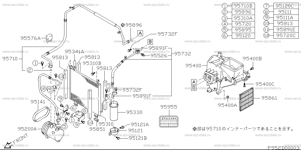

кто знает,подскажите где фильтр салона находится!

по идеи фильтр должен стоять перед радиатором печки(кондея)!ну не вижу я его,ни на картинке ни в натуре!

если есть кондей,фильтр обязан быть!там соты как и у печки,даже уже,и летом при работе получается конденсат+пыль=вонь,бактерии и прочеи неприятности!а в сотах печки кстати тоже пыль накапливается!

Мне пришло на емаил такое сообшение: Снимаешь бардачок и видишь синюю длинную заглушку, по краям ее защелки, снимаешь заглушку, вынимаешь салонник.

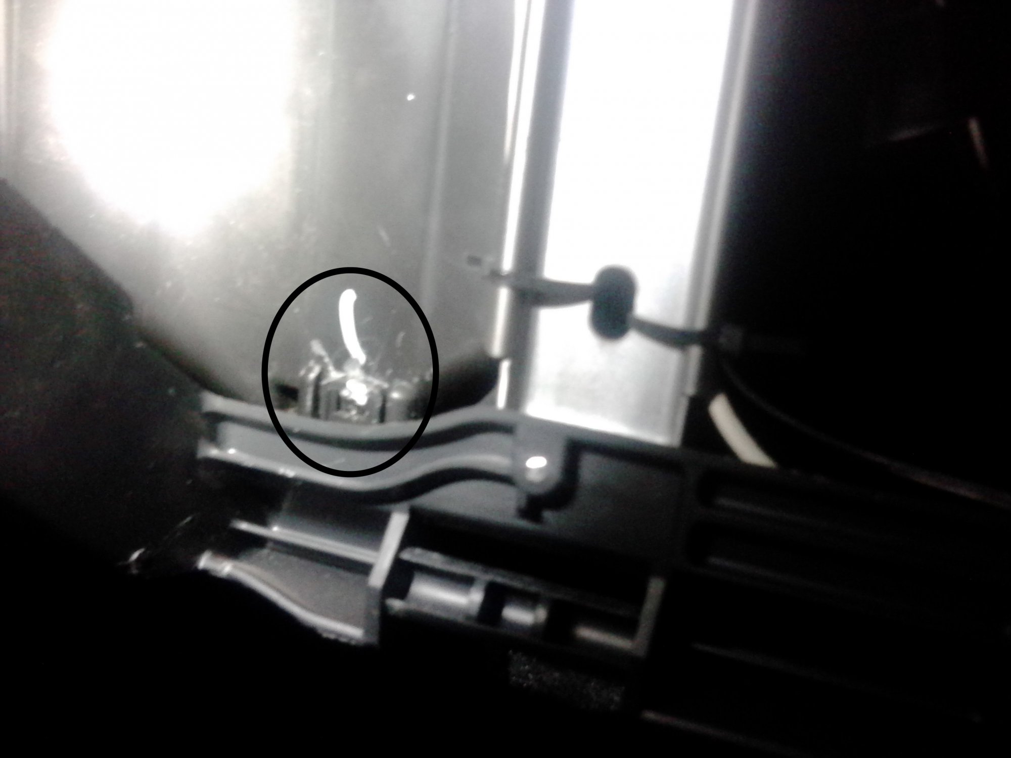

сегодня решил сменить салонный фильтр. Снял бардачек, нашел заглушку, открыл-нет фильтра совсем, СОВСЕМ нет..., воткнул купленный. Как так, думаю...

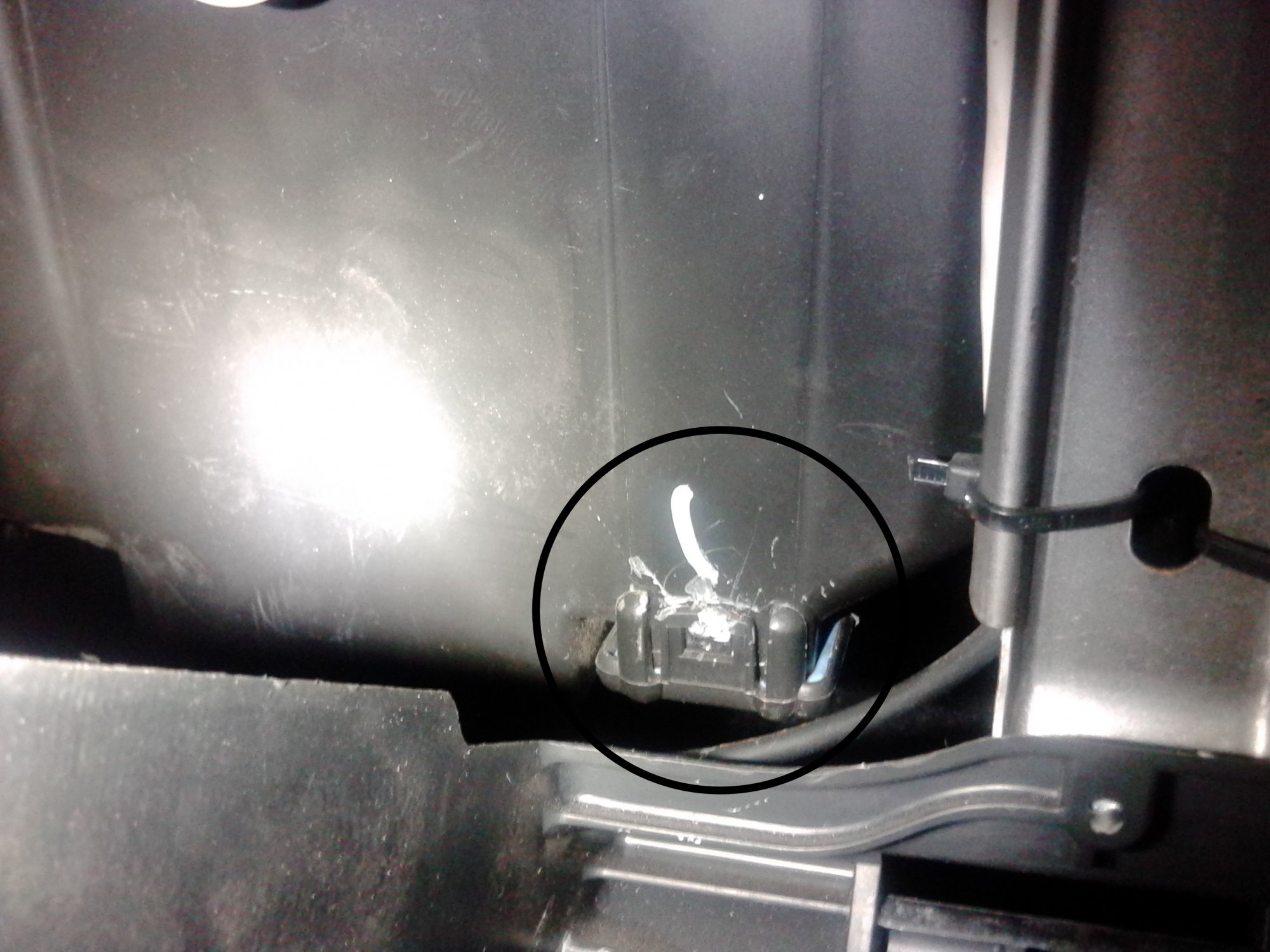

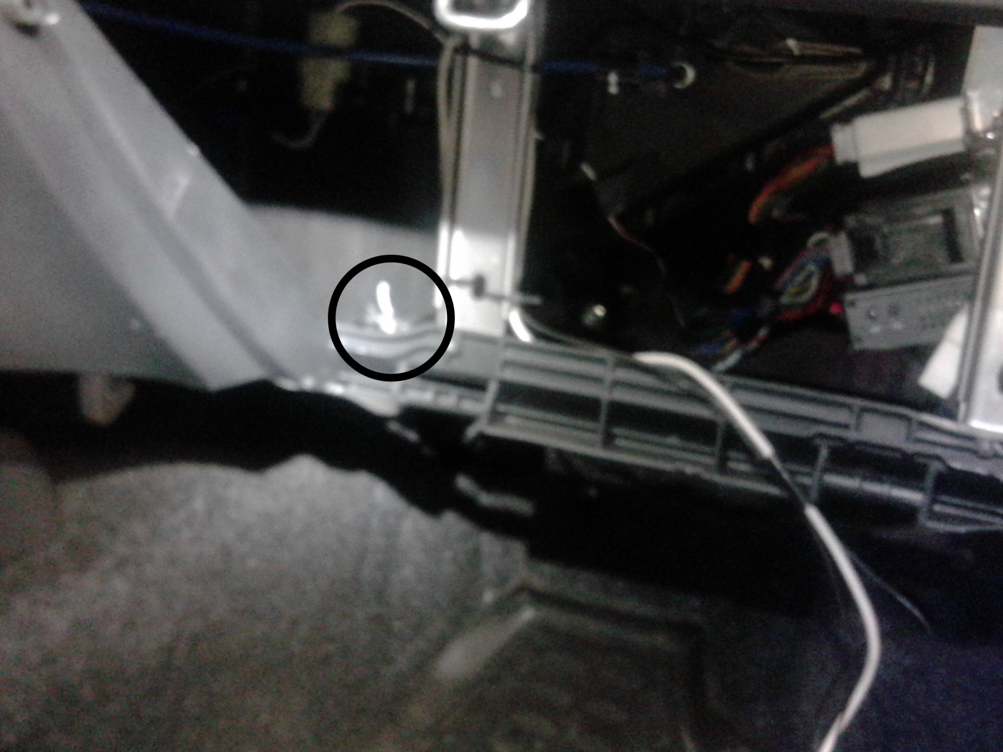

есть, просто очень сложно обнаружить. Во всяком случае, в моей вот так было. Щелкну, выложу.[DOUBLEPOST=1420717866,1420618318][/DOUBLEPOST]выкладываю фотки. В кружочке видна белая стрелка. Боковую защелку отожмешь на себя чуток и заглушка отстегнется. Дерзай.[DOUBLEPOST=1420717906][/DOUBLEPOST]выкладываю фотки. В кружочке видна белая стрелка. Боковую защелку отожмешь на себя чуток и заглушка отстегнется. Дерзай.

Severok, у меня на этом месте ничего подобного нет. Место под заглушку для фильтра есть, но фильтр поставить нельзя, "требуется доработка напильником". Хотя кондей есть.
Похоже, что комплектация такая.
