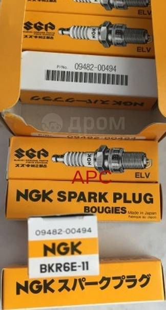

Ptizelov, да я понимаю что катушки эти для следующего поколения. Митсубиси меня не смущает как марка. Я просто спрашивал есть ли опыт применения других катушек, не под маркой Suzuki. Так как все под маркой Suzuki - очень дорого! А по сути, как Вы правильно указываете, оказывается другими марками, например Denso.
Так в свое время, не помню кто на форуме, посоветовал не приобретать "родной" Suzuki лямбда зонд, а купить универсальный Denso, а в момент замены оказалось что датчик оказался один в один. Даже диагносты удивились в СТО.
Sewa, какие предложения по свечам? Ну и японские свечи NGK тоже иногда встречаются, не в розничной сети это точно.
Ну и вызвал интерес предложение свечей Suzuki c артикулом 0948200494 и по цене вдвое больше чем просто NGK BKR6E11 . Картинку приложил также. 3.jpg 1.png

Sewa
6 Июнь 2006
1,764
218
Москва ,СВАО
предложения от меня ?
так я свечами не торгую ...)))
имею положительный опыт по иридию от НГК и он именно японский...
многие хвалят Денсо ,но именно мой мотор отказался на них работать (тут прямо чудеса ,но это факт)
ну и всякие Боши ,Бриски ,Чемпионы и проч.....

эти свечи уже давно только маде ин Франсе
это плохие свечи ,это плохой выбор...
Поэтому и спросил)))
Очень капризные. Но свою точку зрения никому не навязываю.
и да ,как выше написали - ещё много подделок ,которые ещё хуже чем из Франции
Подделывают буквально все, особенно что продается. А именно NGK, Denso.
А не всякие разные марки.
