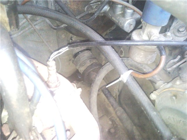

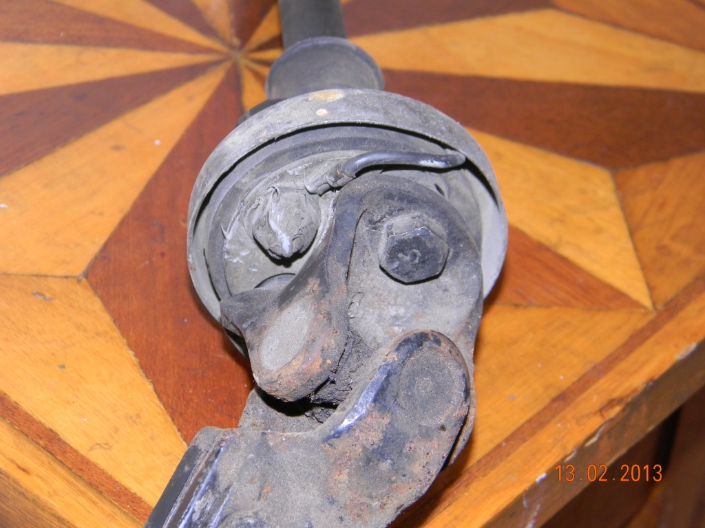

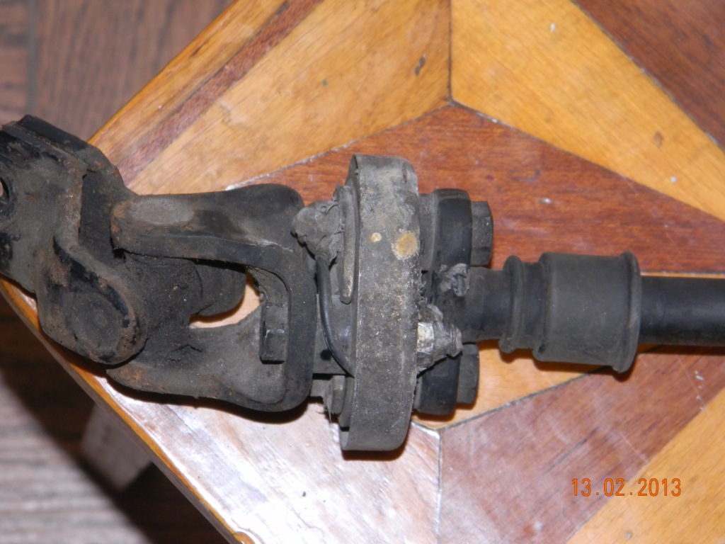

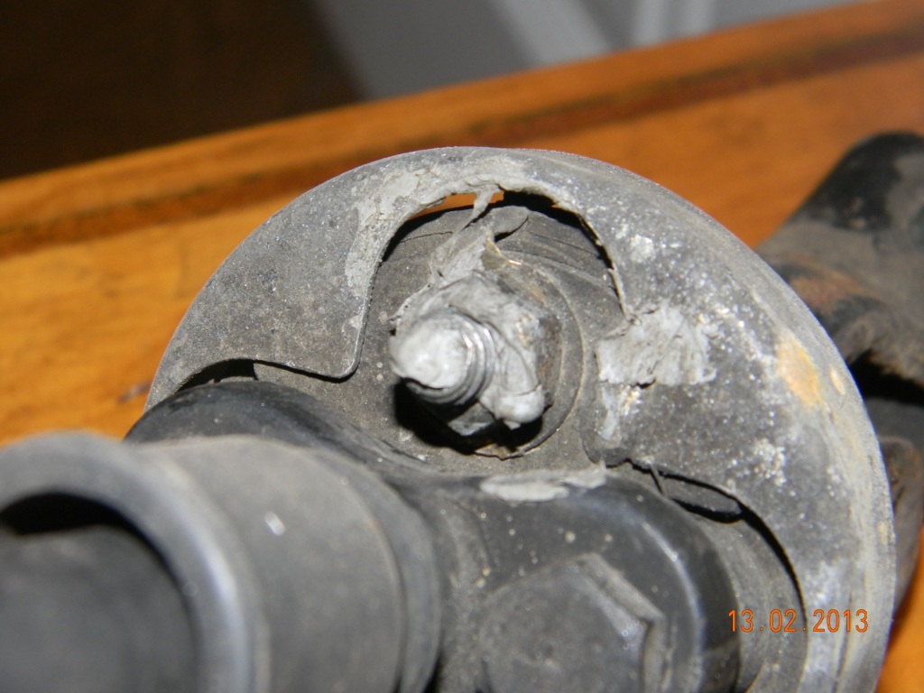

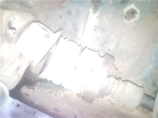

Мое спасение) 100 км ночью за ним ездил
И за одно фото без провода на кардане как и обещал

На кардане и не должно быть провода , на рулевой колонке под ногами может , но я у себя не видел.

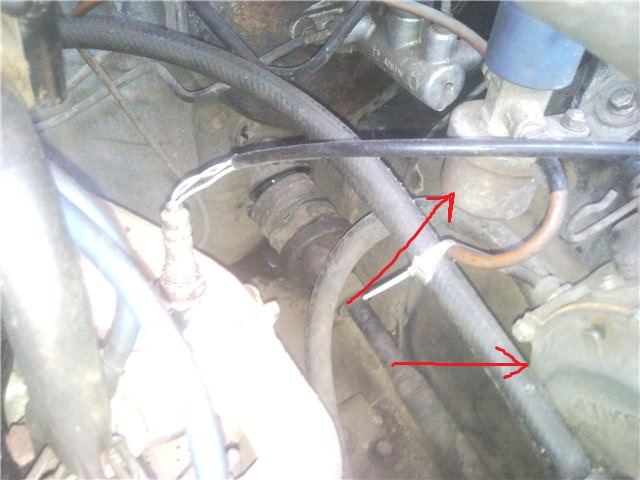

Это что за штуковины такие?

ГБО 1 поколения. Все есть кроме балона. Провод массы бросить на колонку рулевую если его нет? Как фото сюда выкладывать через форум не пойму? я выкладываю через радикал фото.

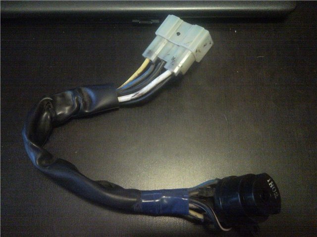

Поставил контактную группу. Все положения включаюся четко, даже ключик возвращается легко(раньше руками доводил). Мотор печки стал дуть шустрее как будто еще одна скорость прибавилась.
