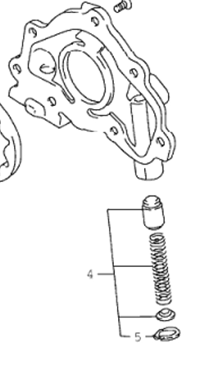

По версии мурзилки, это залип в открытом положении редукционный клапан масляного насоса.
Может ли быть проблема в датчике давления масла?
В случае замены клапана необходимо будет снимать масляный поддон, клапанную крышку и крышку ГРМ. Какие сопутствующие действия следует предпринять? Пробег 160 ткм.

Сдуру то конечно можно и весь движок разобрать , а по жиэни то одной пробки хватит .
Вот деталька 4, которая и есть клапан, вставляется в корпус масляного насоса, который прикручивается изнутри к крышке ГРМ. О какой пробке ты говоришь? И какое масло у тебя залито?

Ты не там ищешь , почти 100% проблема не в редукционнике , он срабатывает при давлении 4кг и залипнуть вряд ли способен , чаще всего накрывается сам датчик давления , дело копеечное , меняется за 5 мин . Масло у меня
