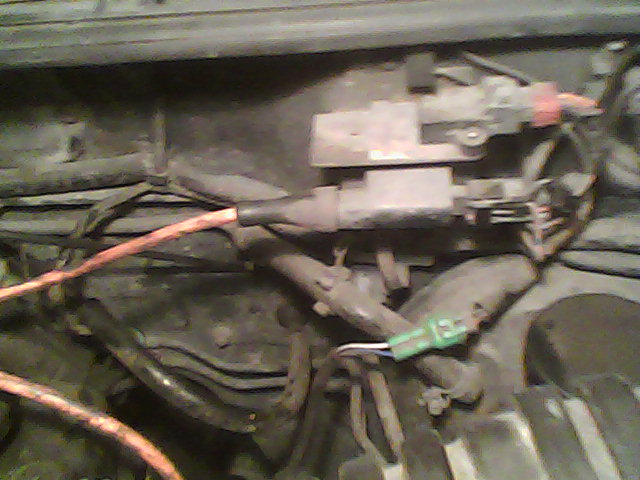

Оставляешь провода на датчик температуры, на аварийный датчик температуры (если таковой имеется), на датчик давления масла. Все остальные датчики не нужны.... На карбе датчик холостого хода подцепляешь к плюсу от зажигания (ближайшая точка подсоединения - катушка зажигания) или как положено через блок управления клапаном ХХ от ВАЗ (экономия топлива). Отключаешь бензонасос высокого давления и устанавливаешь под капотом перед карбом насос низкого давления электрический (желательно не отечественный), подсоединяешь также к катушке зажигания. Тросик на "подсос" (подходит от ВОЛГИ) устанавливаешь слева от руля "в штатное место". Воздушный фильтр с гофрой можно оставить штатный, можно поставить от ВАЗ (дешевле замена). Вроде всё!

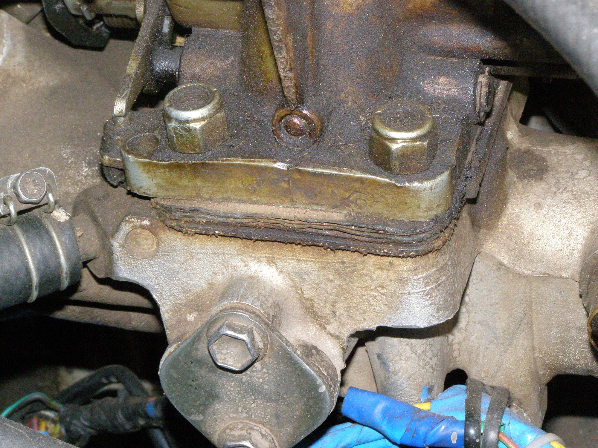

SALAR спасибо за информацию. Переходку делал или отверстия на карбе просто разшарошивал? и на калекторе все отверстия глушил?

отверстия чуть-чуть расшарошены, а в коллекторе какие отверстия? ненужные датчики остались на своих местах и всё!

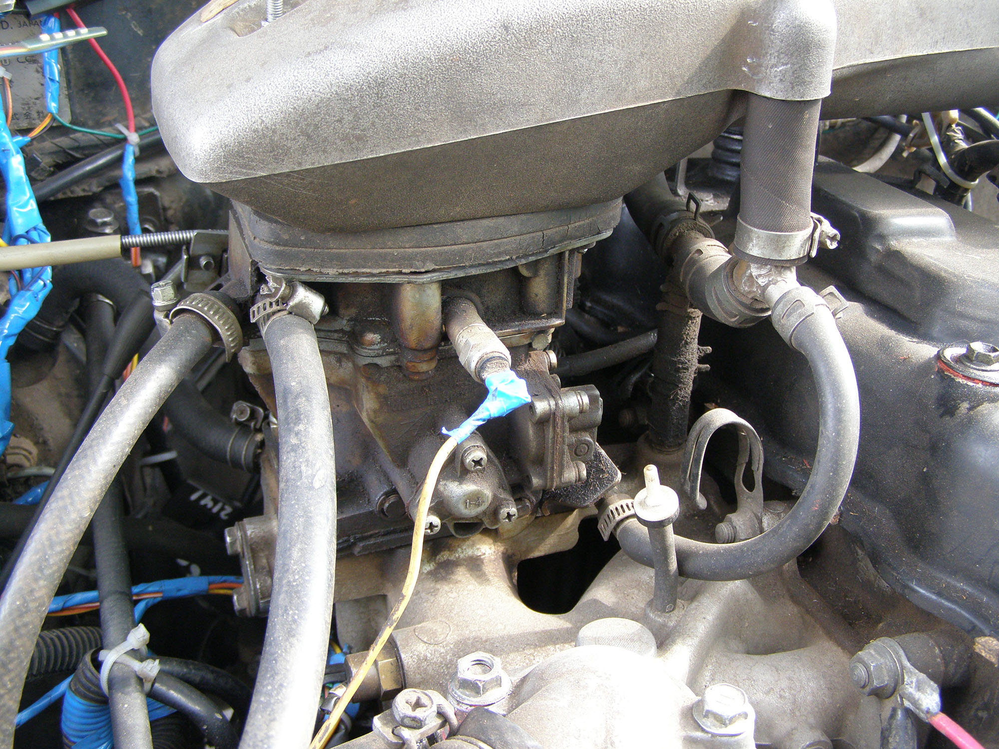

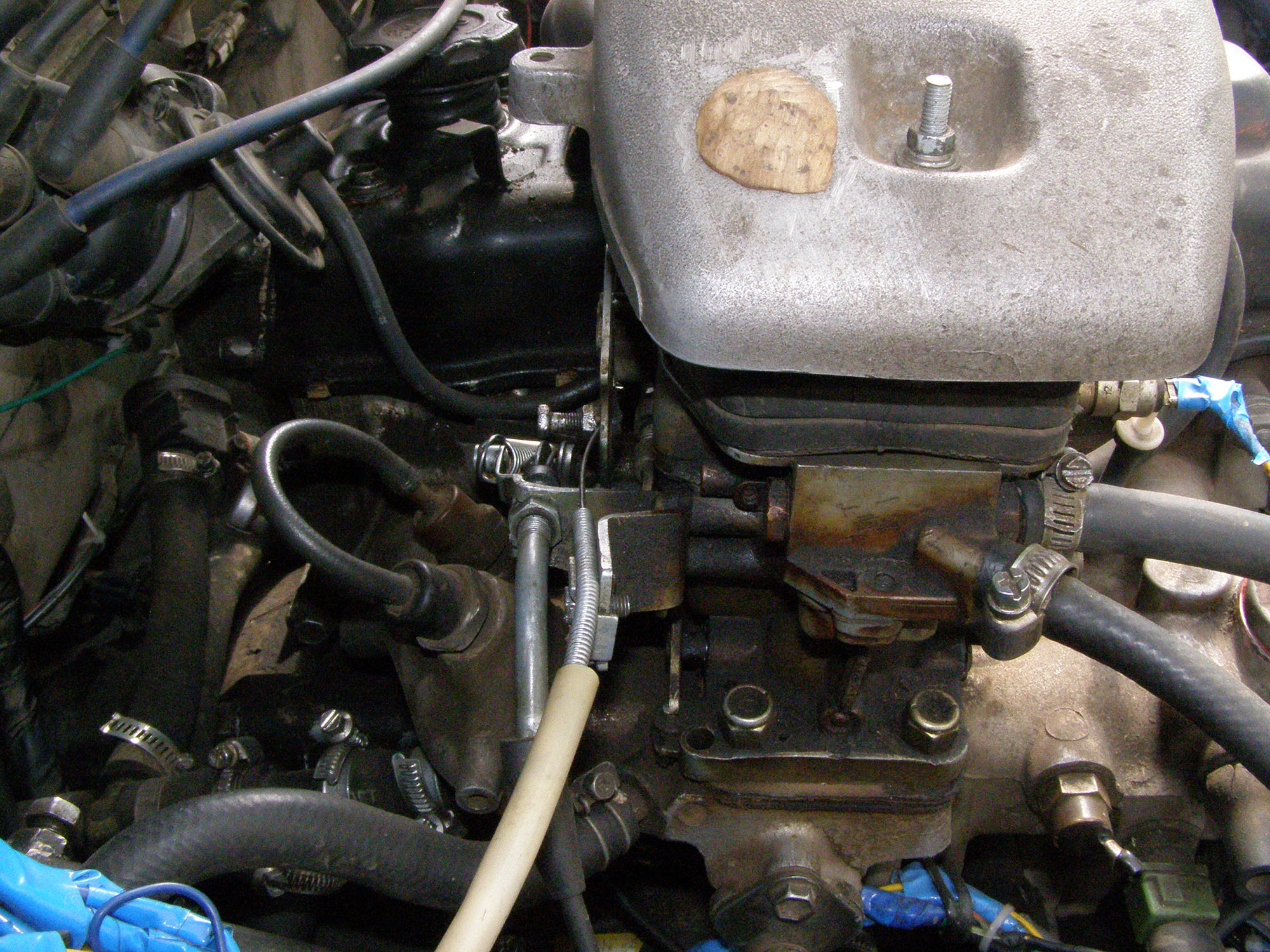

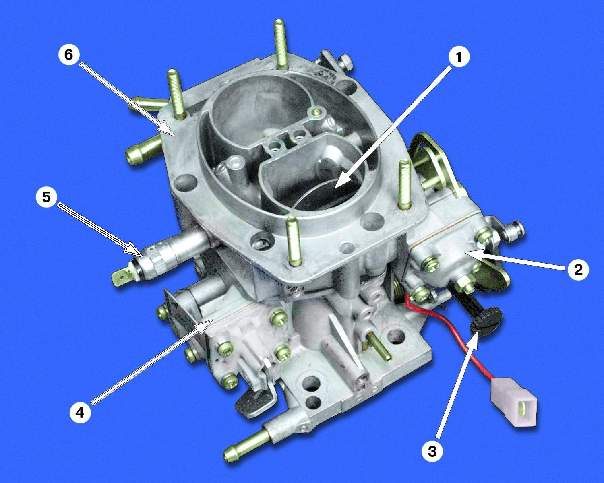

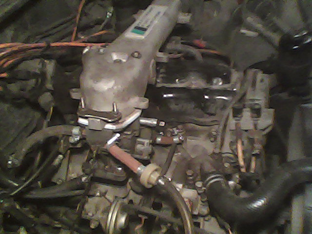

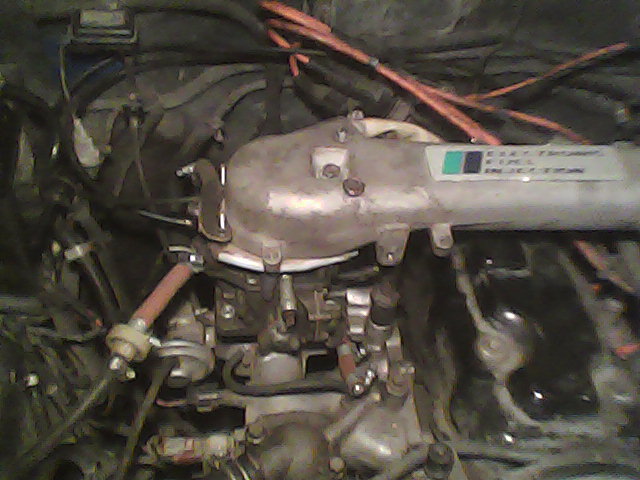

У меня не было никаких проблем! Настраиваешь карб (у меня вот такой:http://www.autoprospect.ru/vaz/2109-samara/images/karbsb00.jpg). Подключаешь вакуумные трубки. Авто реально прёт! Заводится с пол оборота!

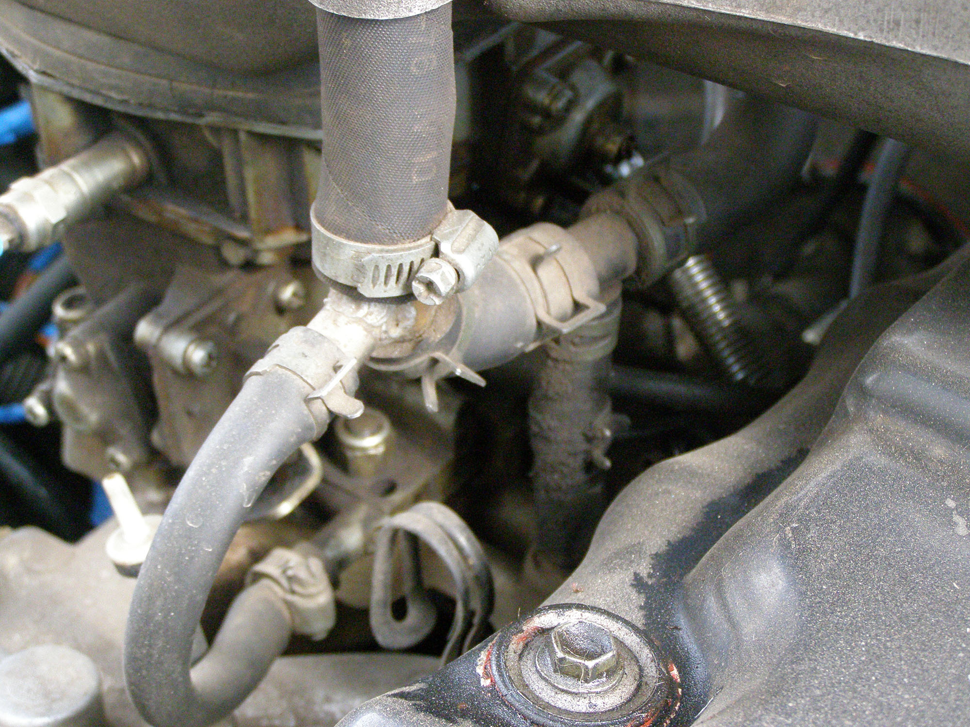

В колекторе отверстие одно а в карбе таза два что делал расверливал? Если не сложно выложи фото,и я так понял мозги родные остались? И шланги все схематично объясни что куда

В ближайшее время попробую выложить фото!

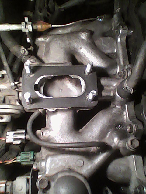

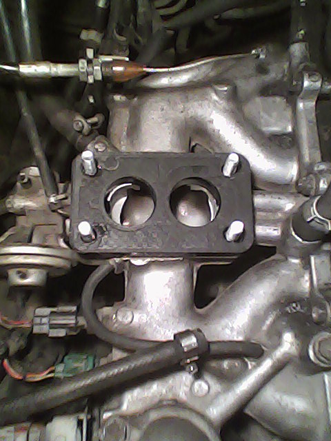

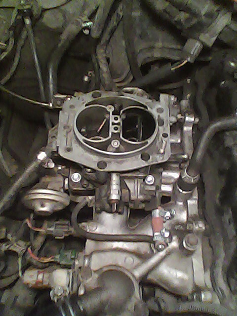

коллектор под два сопла расточили, крепление карбика на коллектор почти подходит, просто отверстия на карбике расшарошил и обошёлся без переходки. Так же алюминиевый воздуховод расточитл под карб
Андрей Marix
8 Январь 2013
Suzuki Vitara, 1993г.в. квадрат
а, да, на площадке коллектора 2 отверстия аргоном заварил

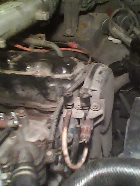

а к трамблёру снизу подходит штекер с поводами ( 8- 12 штук) - зто что такое?

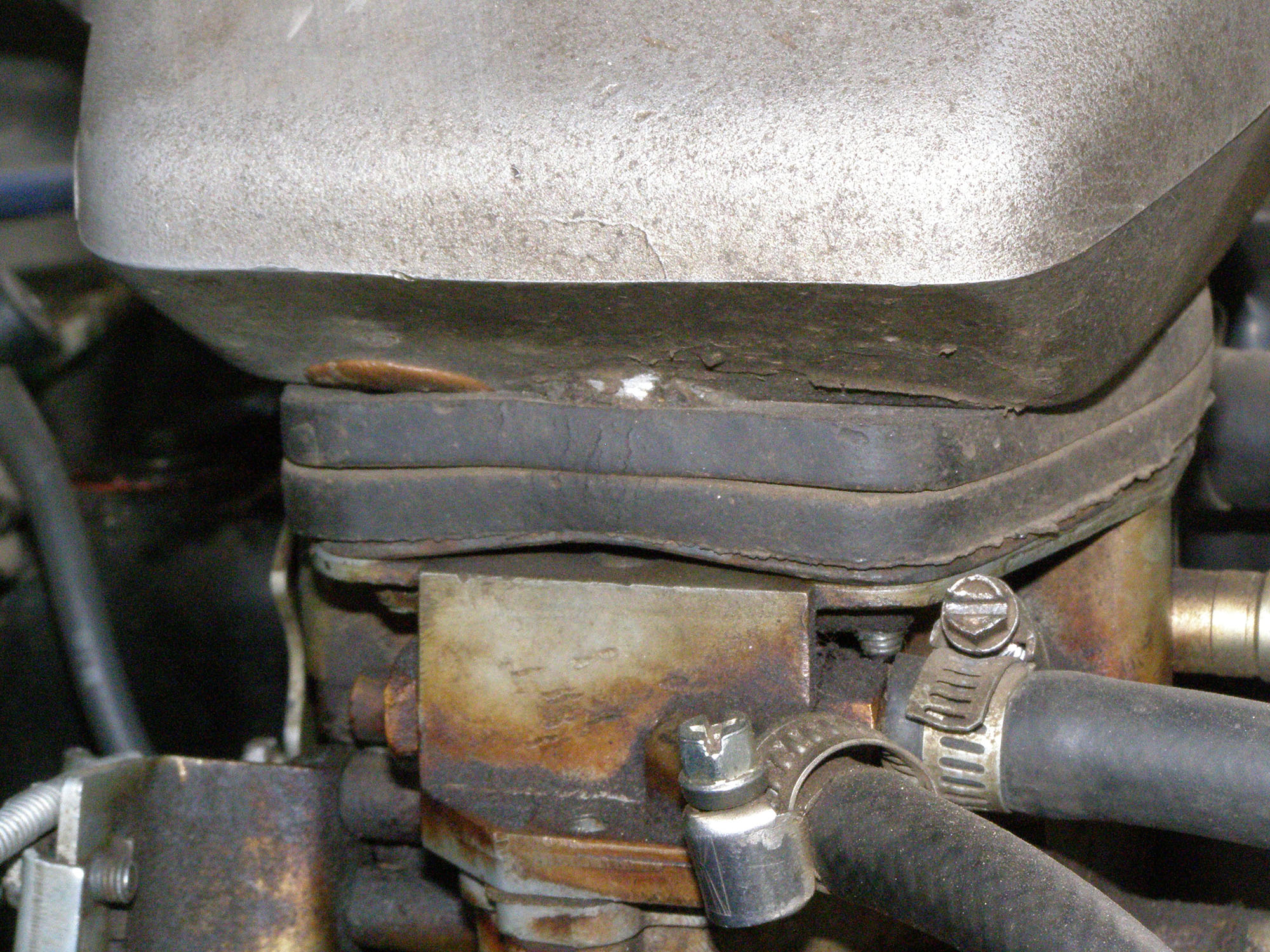

Этот клапан и будет создавать высокое давление во всей магистрали, в том числе и в карбе! На моих фотках (4,6) видно насос низкого давления тойота. По трамблёру: у меня подходит 2 (два) провода. А как ты говоришь "снизу" подходит 8-12шт. посмотри внимательно! У меня там подводятся "массовые" провода!

У меня катушка зажигания другая! Подходит с 2108-2109 (круглая с двумя контактами и высоковольтным проводом).
