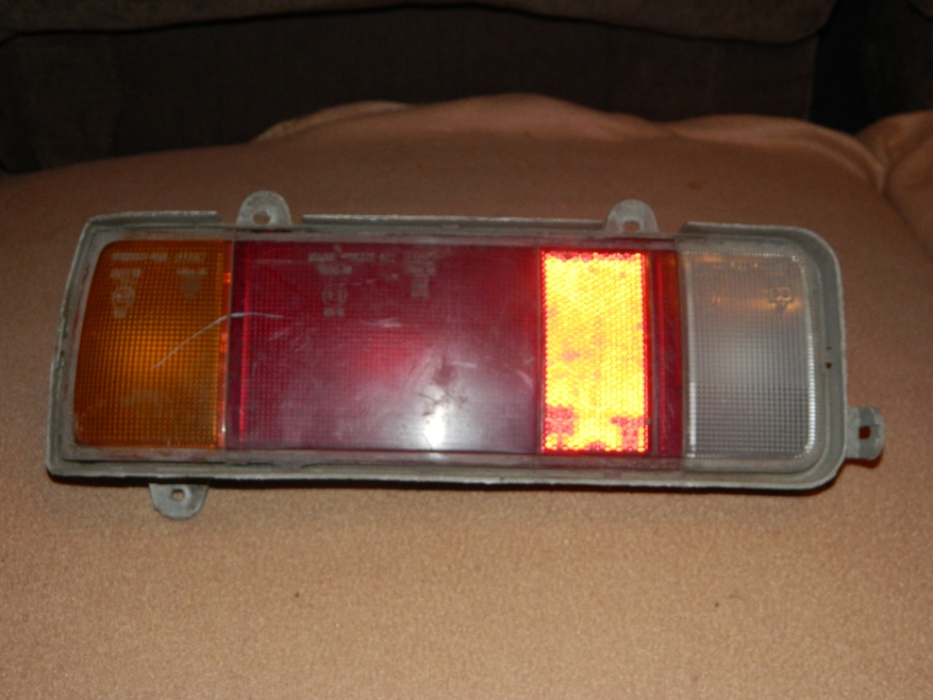

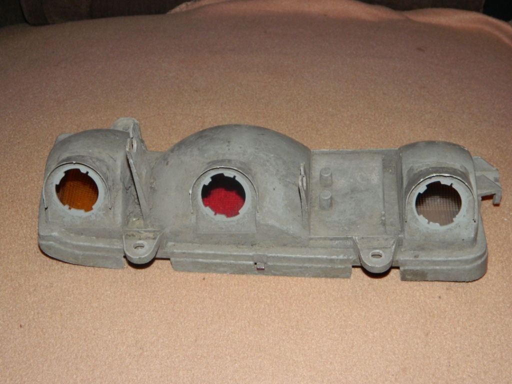

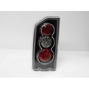

Все правильно , обычные витаровские фары.

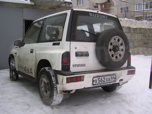

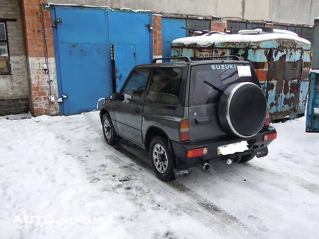

Вот не внимательно ты Саня смотрел. На фото с машиной (хде тебя бампер смутил) фонарь не такой. А амеровский я вывесил для сравнения.
А Тоша вааще меня опустил ниже плинтуса бампера, вроде я лох вообще не знаю куда встромлять двуконтактную лампу.:hilarious:
Вот седня заскочил в гараж и номерочки списал и сфотал. Инет правда особо не балует, но есть такие: тыц, тыц. Ну пожалуй все.
А нижний в бампер фонарь, один в один становится в отверстие если снять ПТФ и решеточку, тоже Koito, №220-32236. Правда не пробивается :(. Очень похожи на самурайкины, но не они. Видимо был то ли небольшой выпуск таких машин кудато...., или тюнинх такой ужо забытый. ХЗ.

Ты меня совсем затролил с бамперами ..... вот фота моего , фара как у ТОШИ , а бампер короче , на сантане он выступает за запаску , а мну короткий . При снятии оказалось что там дырдочки под какие-то фары заделанны сеткой и зашпатлеванны.

Звиняйте за троллизм. "Тебя я понял, умолкаю, не то по шее получу и подвиг свой не совершу"(С) :hilarious: Видимо на разных кузовах есть различия в бамперах. А судя по ранам твоего боевого коня, бампер могли и от другого воткнуть. Да это фихня.

А бампер кажется длиннее наверное потому что на 5ти дверки "усы" с боков бампера длинее из за большего свеса рамы (багажник то больше). ИМХО.

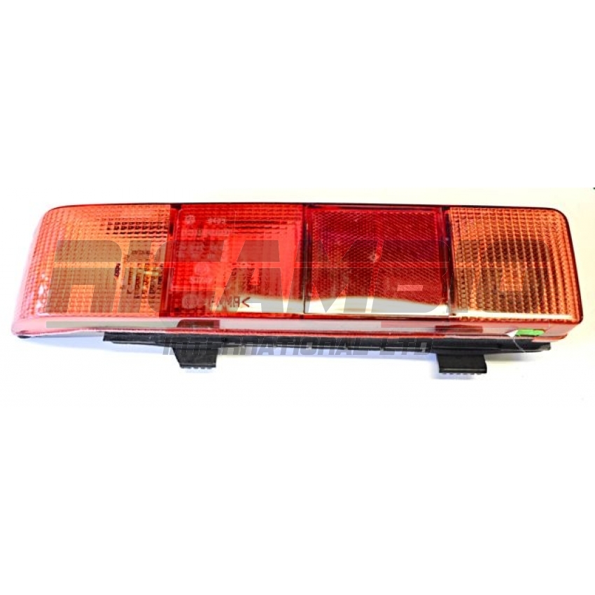

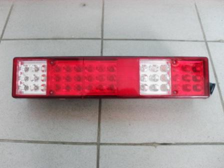

Есть мысля, что газелевские фонари в бампер встанут. Тока они чуток длиннее, надо будет бампер подрезать. Зато в герметичном корпусе, патроны не будет закидывать грязью.
Aleksandr MI
28 Декабрь 2012
1,685
163
Vitara cabrio g16a 8v mono
Swift 1995 3d 1.0 mono
это какието супер-мего-газелевские фары на светодиодах ......

Да какие в нете первые нашел. Обычные ламповые такие же.

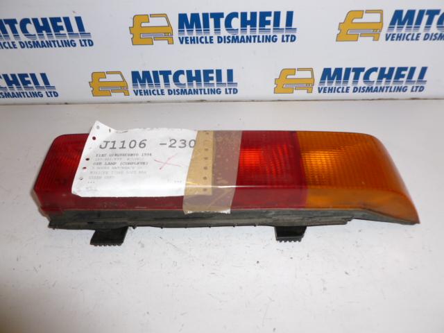

Вот мысля пришла еще за фонари с Фиата Чинквинченто. Они покороче газелевских и наружная кромка заходит на бок, что в нашем случае эхстетически более приемлемо... но ценник, далеко не газелевский.:wideyed:

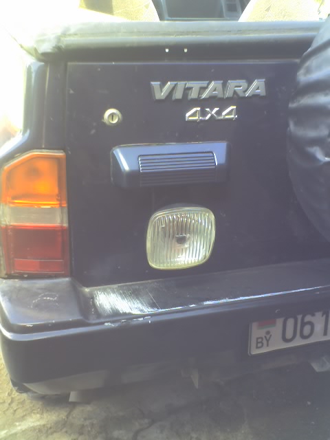

Есть еще вариант замены задних П Т Ф. По мне - не очень. Подозреваю что такие фонари есть и в РФ. Во всяком случае в Одессе их тулят куда только можно - копейки, прицепы и т.д. Спасибо Чайнатаун?:laugh2:

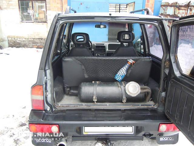

Мне на этой фотке больше балон понравился , хорошо лежит!

Привет Сань! Не лючше как у Январиныча!:good3:

Вот в процессе ахания с бампером , была идея , если сделать бампер подлинней , то в него вполне можно впихнуть бак 15-20 литров. + по Январьски 40л , итого 100л топлива за кузовом.
Объем бака тоже напрягать начал , к тому же у мну датчик сбит , при заправке по горлышко , стрелка немного не доходит до максимума . Получается что по большей части катаю только 25 литров от заправки к заправке ... потому как если стрелка почти на минимум и супруга покаталась , а если есче и на 4вд , то хз сколько там осталось .

У меня газовый баллончик на 55 литров вставлен на место родного бака. Ну а про топливные вы уже знаете, 2 по 20 литров под днищем. Всё это я изобретал для того чтоб и в без того маленьком багажнике место не занимать.
А вот Саня Ми. идею с баком в бампере я вынашивал с самого начала, но как то и не придумал как замутить его без потери эстетического вида. Ну если только сам бампер сварить в форме бака. Сложно наверное будет. И смущает безопасность с любителями въехать в попу.
