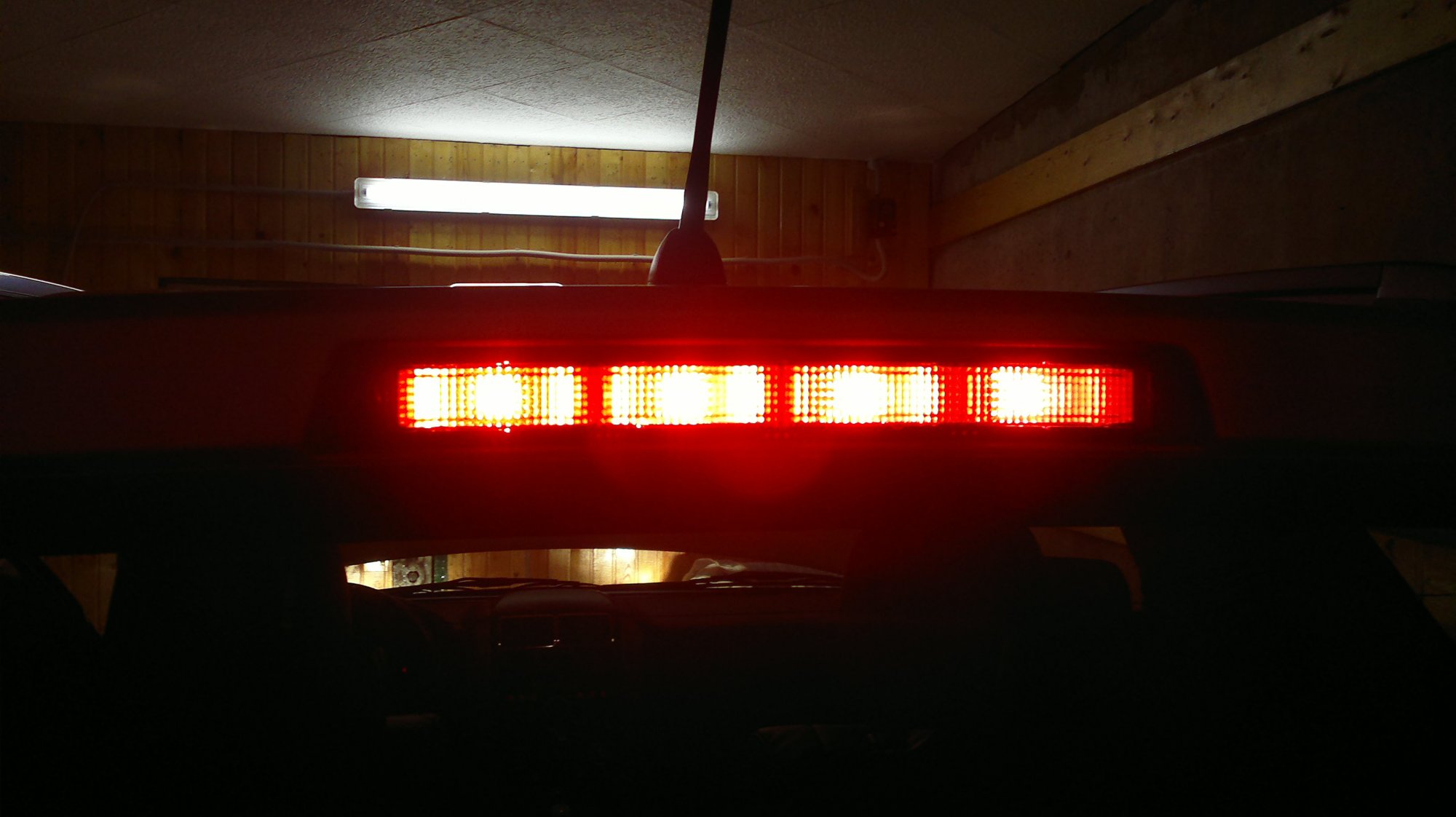

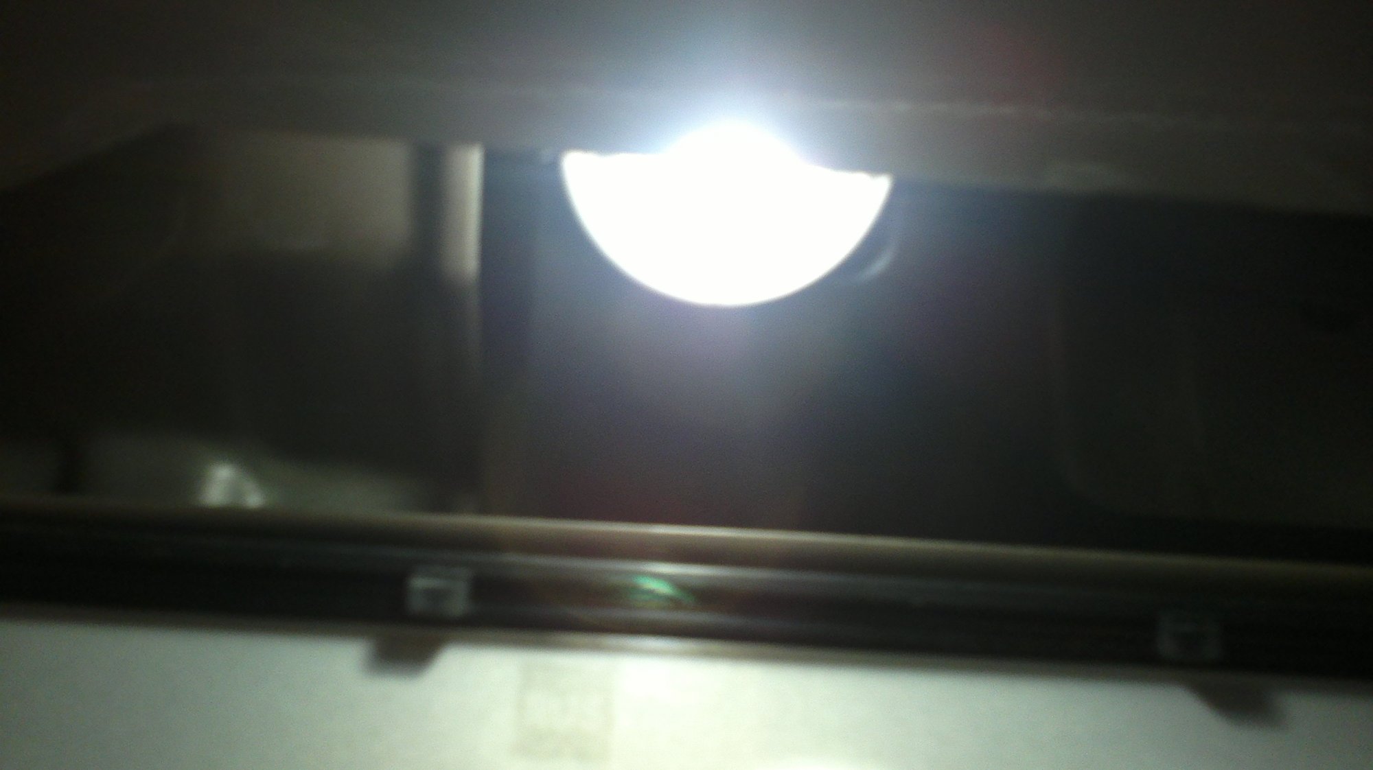

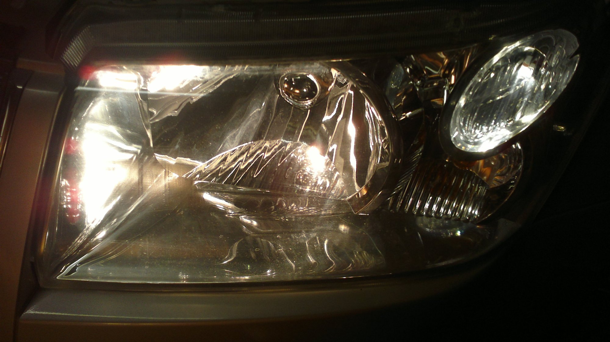

Немного не демократичная цена, но я поставил диоды филипс-2шт/500рэ. Поставил на подсветку номера, верхний стоп-сигнал, передние габариты. Хочу еще найти на стоп, задний ход, задний габарит тоже филипс, на сайте у них есть, а в продаже нет. Отличие от китайщины то, что свет от них нормально распределяется по рефлектору фары.

Хорошо, сфоткаю-выложу, но только уже установленные на авто. Еще отличие от изделий из пездоглазии там один сверхяркий светодиод, поэтому от лампы накаливания практически не отличается в плане распределения света в рефлекторе фары, отличие только яркостью свечения. По цветовой гамме выбрал 4000К-яркий белый свет, хотя есть еще в синеву. Головные лампы стоят филипс Х-Xtream power с такой же темературой свечения, поэтому стало все в одной цветовой гамме, лампы светили чуть желтее. И еще в этих диодах не важна полярность, можно ставить как угодно. Просьба к клубням-кто увидит диодную лампу филипс с цоколем P21\5W и P21W с одним диодом черкните тут где можно такую прикупить. Вот так она выглядит: http://www.philips.ru/c/car-lamps/p21-5w-12v-12899rx2/prd/ru/ Кстати, при нажатии на тормоз диоды в верхнем стоп-сигнале загораются немного быстрее, чем обычные лампы в фонарях.

- про подсветку номерного знака, да реально они длиннее, но все так же решается клеевым пистолетом и ножом, методом укорачивания цоколя, сделал в ровень с лампой W5W и все влезло как родное.
