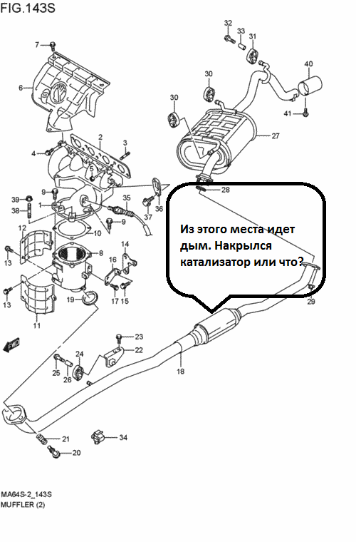

Доброго времени суток всем форумчанам !!! Подскажите что делать когда дымит машинка из всех щелей (дайте ссылку плз).
Заранее благодарю откликнувшихся добросердечных людей.

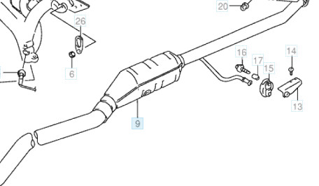

У меня в этом месте просто кусок трубы вварен.
В мануале написано, что это трехфазный катализатор. Повлияло ли отсутствие оного на работу Вашего авто? А как техосмотр проходить?

Вполне возможно. А № 27 что такое?

Все верно!! №8 Case set, catalyst - катализатор.
Может место где прогорело просто заварить да и все?
