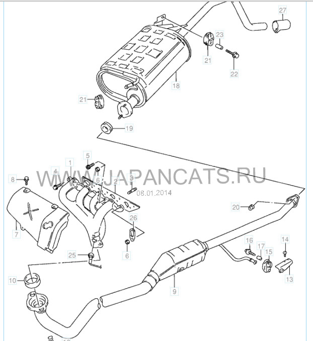

У вас если судить по чертежам и если это от вашей машины, вообще - всего 1 лямбда-зонд, да и тот - до катализатора (катализаторов) . То есть проблем вообще нет! Я бы на вашем месте вообще их выкинул, переварил бы выхлопную из подходящих труб и ездил бы лучше всех.

Suzuki Wagon R+ 2002 г. 1.3 АКПП
Вот эта часть, №9
Если это действительно катализатор, идем в магазин, покупаем струменицу (пламягаситель или заменитель катализатора - кто как обзывает эту деталь) и меняет на нее катализатор, главное чтобы диаметр труб был одинаковый.

На моей машинке вот что. Нет не первых не вторых -он один. В данном случае что и где гасить?

Понятно все. Если все делать правильно, то надо готовить 3 т.р. Или можно просто все вырезать и ездить на свои страх и риск с пустой трубой, ничего не гасить и плеваться СО2.

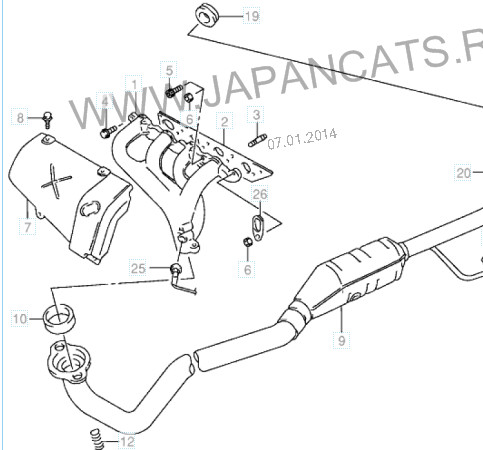

Толя, посмотри, пожалуйста, на мою схему. Где тут то, что "стоит в штанах"? У меня один катализатор, правильно, под машиной. Судя по твоей логике, его тоже нельзя просто в трубу превратить, обязательно надо поставить пламягаситель.

Если 1-го катализатора нет а есть один под днищем - тогда да, нужен пламягаситель, правда, его основная задача будет ИМХО не пламя гасить, а рассеивать тепло недоходя до глушителя, который слишком близок к бензобаку.
В твоей машинке у штанов нет катализатора, схему до конца не видно и зачем там нарисован разрыв, если труба короткая, на мой взгляд под номером 9 резонатор, можешь дать каталожный номер этой детали?

Вся схема. Только один катализатор. Ничего особо не греется и не дымит.
Вот теперь видно хорошо: расстояние от штанов до номер 9 длиннее, чем от 9 до глушителя - это резонатор; катализатор ставят обычно сразу за штанами, а здесь чуть ли ни у глушителя.
№9 -Катализатор. Я присутствовала при его вскрытии. Внутри керамическая вставка. Собственно из-за этого и ставился вопрос, что делать: вырезать совсем или заменить. Исходя из того, что после замены кислородного датчика, расход бензина значительно снизился, а удаление 1/2 керамической вставки катализатора никак видимо не повлияло на работу двигателя и учитывая, что нагрев всей этой приблуды в норме, можно удалить внутренности катализатора окончательно и посмотреть на дальнейшее поведение машинки.
