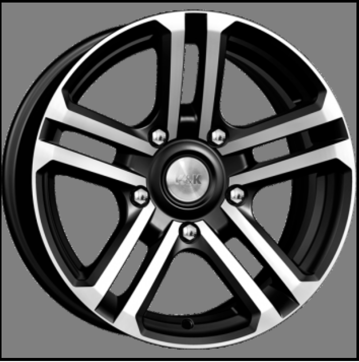

А к моей такое чудо подойдет?
уже понял не подойдет!!!
igoryashka197
22 Июль 2012
193
Suzuki Grand Vitara XL-7 2006
Почему не подойдет? Все тоже самое.
вылет нулевой и ширина обода 7.5-8. Если ширина обода, в данном случае понимаю, что не так существенно, то вылет мне кажется уже чересчур!
Если у Вас родной вылет ЕТ5, то ЕТ0 отличается всего на 5мм(дальше от рамы). Вы этого даже и не заметите. А вот ширина 8 не позволит Вам использовать узкий протектор.
igoryashka197
22 Июль 2012
193
У меня наоборот родной вылет ЕТ0. 235/60R16 думаю на эту резину 7-7.5 подойдет

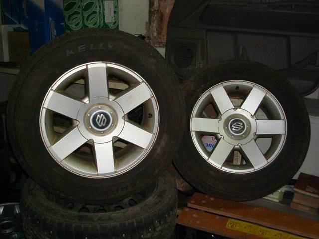

Интересно а такие диски подойдут на мою? И это оригинал??? Что-то я таких не припомню

В эксисте было написано что вылет ET48
у тебя второе поколение ХЛ7? тогда не знаю. у меня литьё от первых икселек, вылет +5. я сомневаюсь, то у тебя вылет убрали до +48, но всё может быть. ты ведь пишешь, что у тебя вылет - 0
igoryashka197
22 Июль 2012
193
Я пишу что вылет дисков которые у тебя на фото ET48 по-крайней мере так написано в Эксисте! Я не знаю какие там на самом деле! Но написано было именно 48
нее, я не знаю где там и что написано. у меня диски с вылетом +5
на фотках на большинстве ХЛ7 именно такие и стоят
igoryashka197
22 Июль 2012
193
Во как! Ну тогда действительно должны подойти!

Спасибо! Посмотрел! Однозначно нет! ((( блин не диски, а золотое руно какое-то! Фиг найдешь!
Что значит нет? На Вашем фото оригинальные диски 43200-52821-ZA8 (Escudo, Grand Vitara, XL-7). Колпачки на них 43250-52D50-FW2. Вот б/у , правда с ценами ребята вроде переборщили, наверное можно подешевле найти...
Эти диски на XL-7 до 2003 года ставились, а именно на Вашем авто по идее должны стоять 43200-54891-27S (фото) с колпачком 43250-54J50-D2W. По размерам, на сколько мне известно, отличий нет.
igoryashka197
22 Июль 2012
193
Да именно такие и стоят 43200-54891-27S (фото) получается, что и эти 43200-52821-ZA8 тоже подойдут на мою машину??? Я смотрел по каталогам они блин там разные и у каждого из них свой вылет ET0-5-25-30
