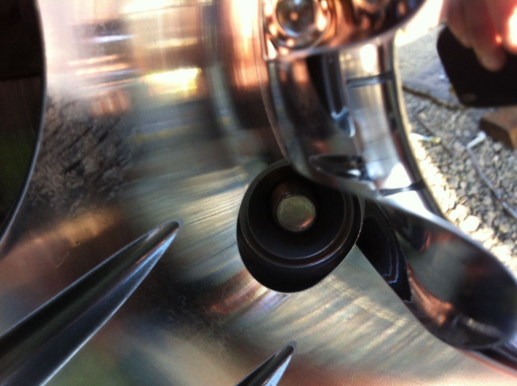

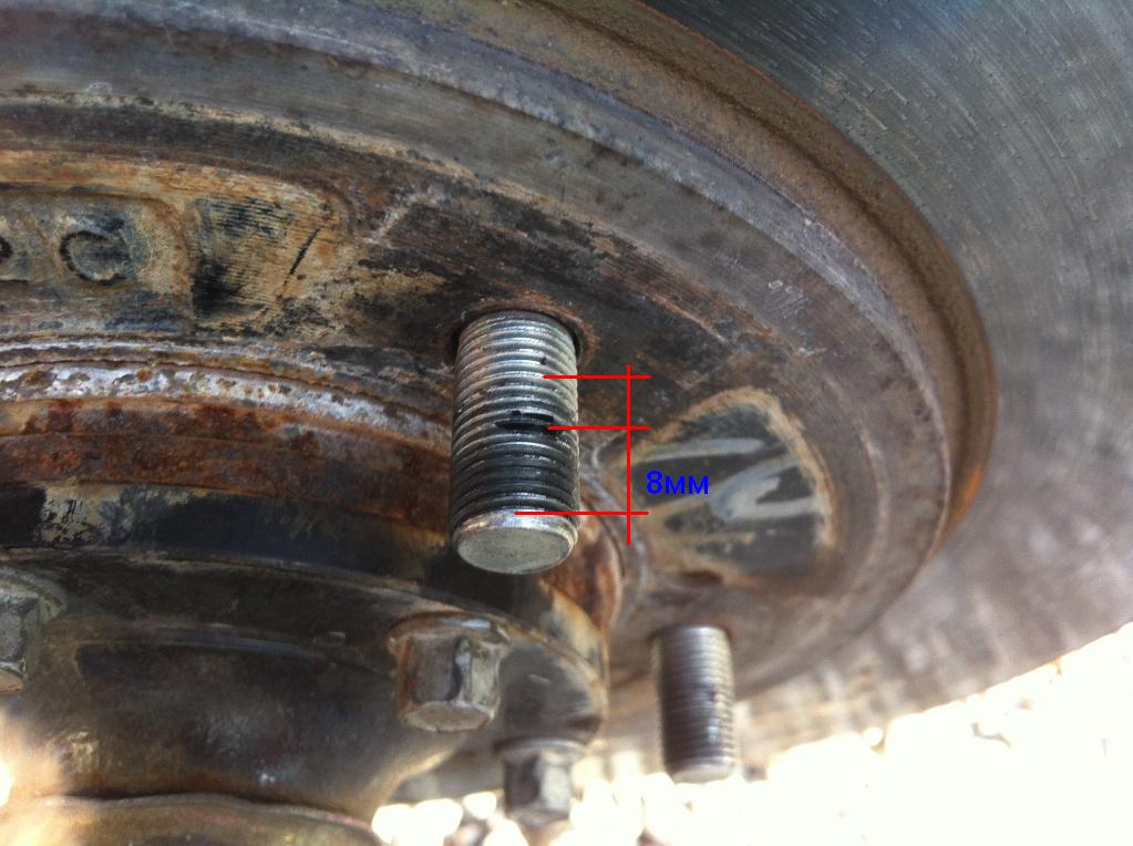

Продолжу свои испытания:) В общем проставки в 5мм решат проблему с трением, взял для экперимента шайбы толщиной 2,5мм, одел на шпильки по 2 штуки, притянул новое колесо, нормально, не цепляет, хочу вот совета, гайка с проставками в 5мм накручивается на 8мм это 5 полных оборота ключа балонника, без проставок накручивается по второй метке, забыл сколько мм, ключом получается 9 оборотов, так вот гляньте фото, оцените хватит ли этого промежутка резьбы для нормальной затяжки?

Минимально 10мм резьбы, у меня 8 с учетом что от руки затянул, может еще 2мм прижмется, а?:) Надо решить покупать проставки или не заморачиваться, кстати, шпильки где покупали? и какая у них длина

У вас сколько оставалось мм резьбы когда примеряли проставки?И еще, на заднюю ось получается не надо ставить проставки? или шпильки не захотели менять?

Я не длину мерил , а считал обороты . На затянутом колесе получалось около 6,5 оборотов . Один оборот - 1,25мм ;)

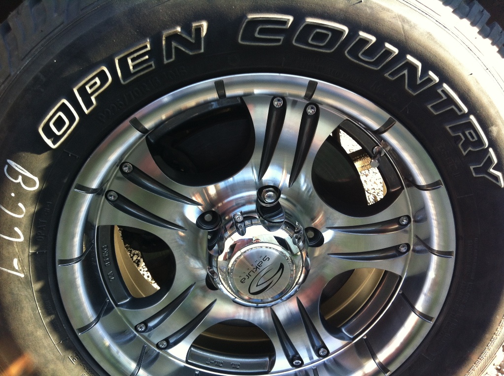

Ставил недавно диски китайские TGRacing_LZ091_7x16_5x139_7__110_5_Silver. подошли. до тормозного, правда, крутятся в миллиметре, но ничего не задевають. Балансировку дисков не делал. Делал точнее но уже с покрышками, дрянные покрышки, грузики не вызвали удивления. вышли по цене 4300 (каждый) с доставкой из обл. центра. 1000 км - полёт нормальный.
Купил проставки, поставил на обе оси, езжу пока так, в принципе не критично, периодически проверяю, подтягиваю, но на душе не спокойно, потому были заказаны шпильки с Япии, ступицы с Эксист, надо менять, как все придет буду заморачиваться заменой. Длинные шпильки на Сузук действительно проблема найти, попадаются но Китай неизвестного качества, чуть не купил Ниссановские с посадочным диаметром 12,8-13,0 думал забить их, но нашел на Сузуки 12,3 длина на выбор 48мм и 52мм, взял 48. Стоимость 20-ти шпилек на Яхе 1316р, без доставки.
