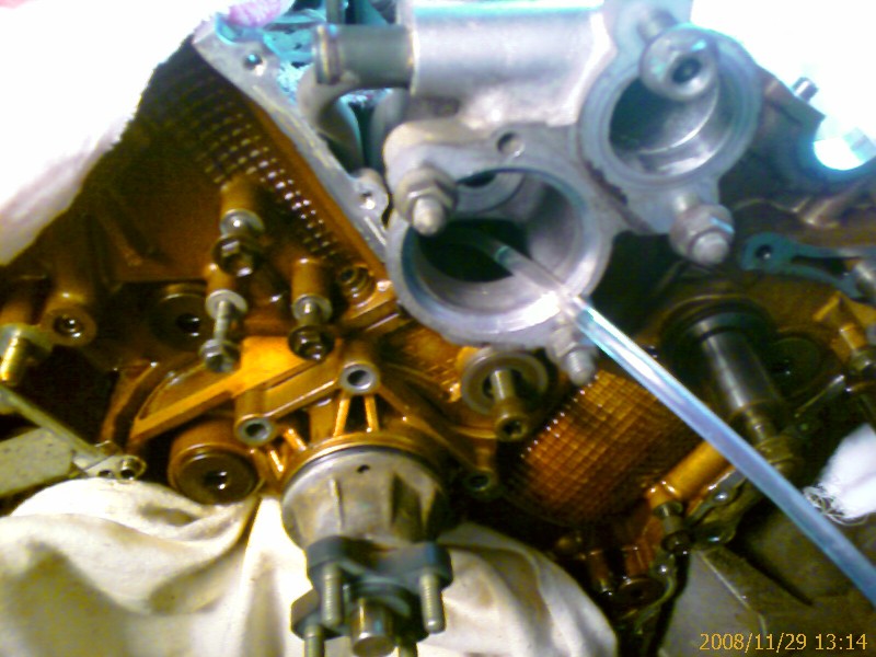

Сливаю сначала жидкость с радиатора,
потом для слива жидкости с двигателя:
  1. снимаю входной патрубок термостата (2 гайки)
  2. руками вытаскиваю термостат(поддеть слегка отвёрткой)
  3. запихиваю трубку от капельницы длиной где-то метр, отсасываю немного жидкости в трубку, опускаю трубку в канистру, которая стоит на земле
Через 10 минут имеем >2 литроф жижи в канистре.
Результат = можно не возиться с доливом жижи, а сразу залить всё.
Недавно менял помпу, слил таким образом жижу с мотора. Когда вытаскивал старую - из двигла вылилось всего несколько капель антифриза.
фото прилагается
