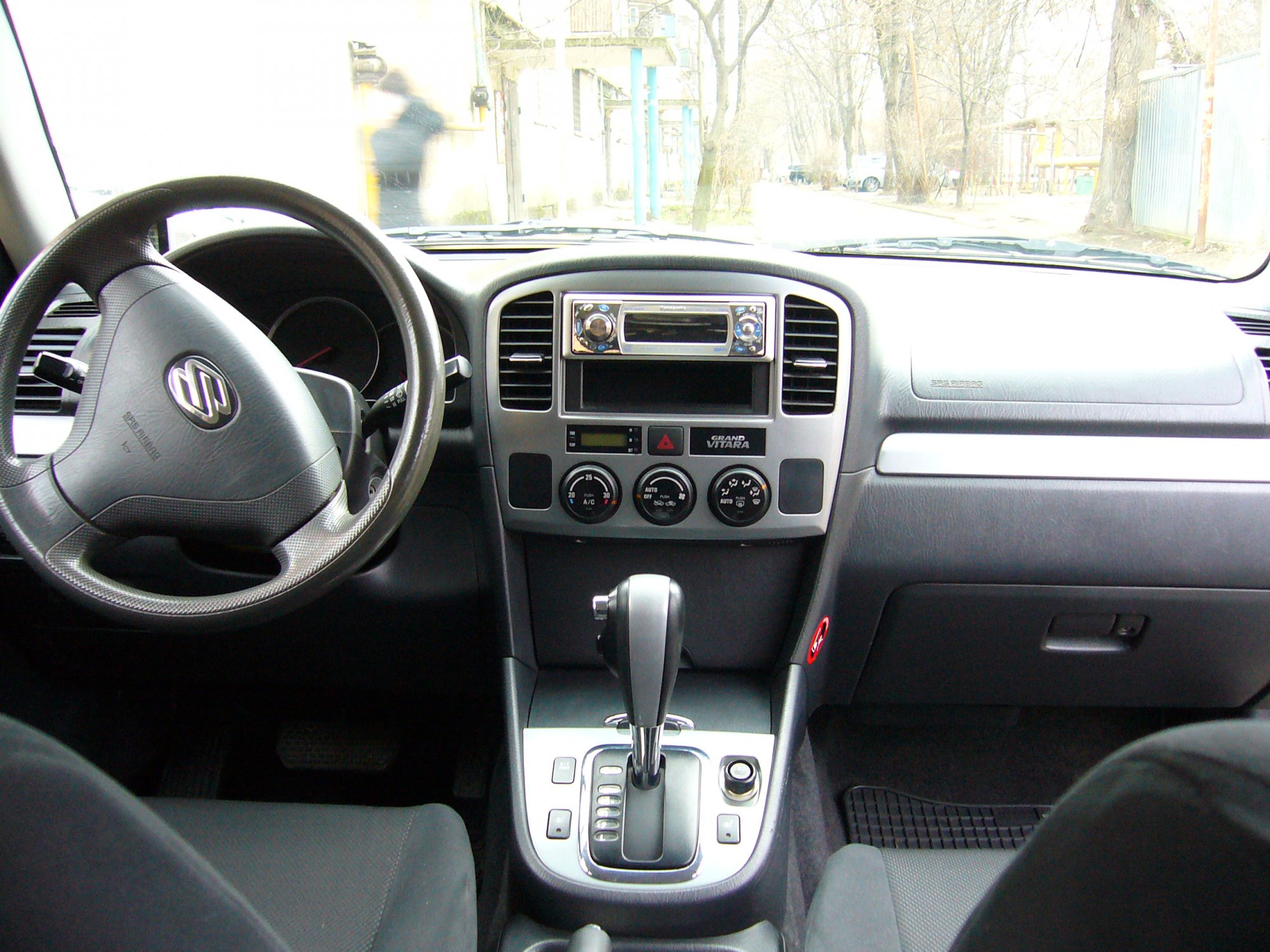

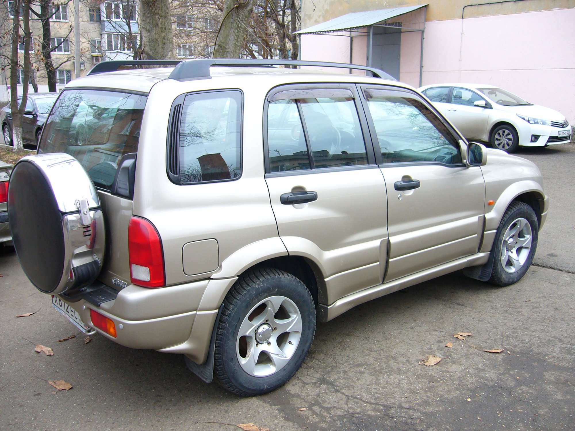

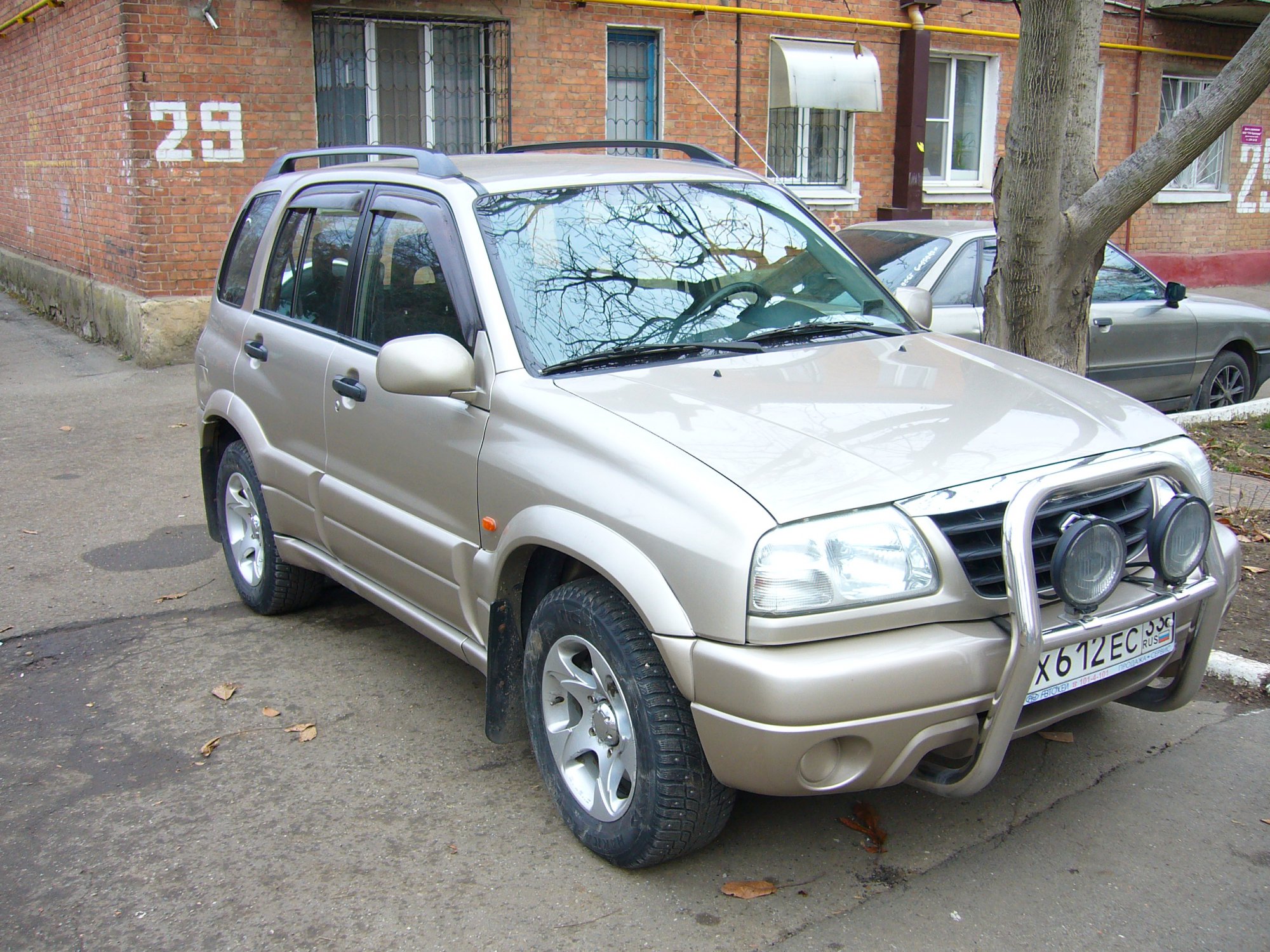

Ради нЕё я изменил джиму!!!Заготовка прибыла в Краснодар:dance3:
Только вот руль у неё НЕ правельный:to_take_umbrage:

чо внатуре? ради этого ведра?... позор ваще...
80ку я мог понять, У61 тоже... но пятитдверую витару?... ужоснах

При нормальной подготовке с штатным V-образным движком 2,5л, и по шоссе достойно, и в каке - вполне.
Что не понравилось - чулок переднего моста был люминий какой-то. Рвётся в каке под нагрузкой легко. Меняли на чугуний. Его найти была проблема.
2,5 двигун требователен к качеству масла.
С Димкой Самураем( у него была) катался на такой - мне понравилось.

Лучше джима только квадрик:grin:.Это правда да джима не дотянеться....НО......ПОГЛЯДИМ:umnik:[DOUBLEPOST=1419010448][/DOUBLEPOST]По Сафарю:Технически почти закончен-на выхах меняем рапылители и ВСЁ!:dance3:[DOUBLEPOST=1423501223][/DOUBLEPOST]Ну вот под пивко решил написать свои ближайшие планы по поводу подготовки для безфанатичных выездов в горы прибывшей заготовки в лице SUZUKI GRAND VITARA 2л-АКПП.Советы и предложения приветствуются!!!
1.Лифт подвески +60мм без проставок по фэн шую
2.Резина Maxxis MT-764 Bighorn 225/75R16
3.Защита пуза и бака хэнд мэйд
4.Шнорх LLDPE
5.Валрейсинг в задний диф
6.Металлический передний ковшик
7.Пары 5.125+удаление пневмы
8.чип от ADACT
9.Экспедиционный багажник с люстрой и трансформер аля маркиза
10.Хабы Aisin
Это точ то нужно успеть к сезону ......дальше-это дальше!

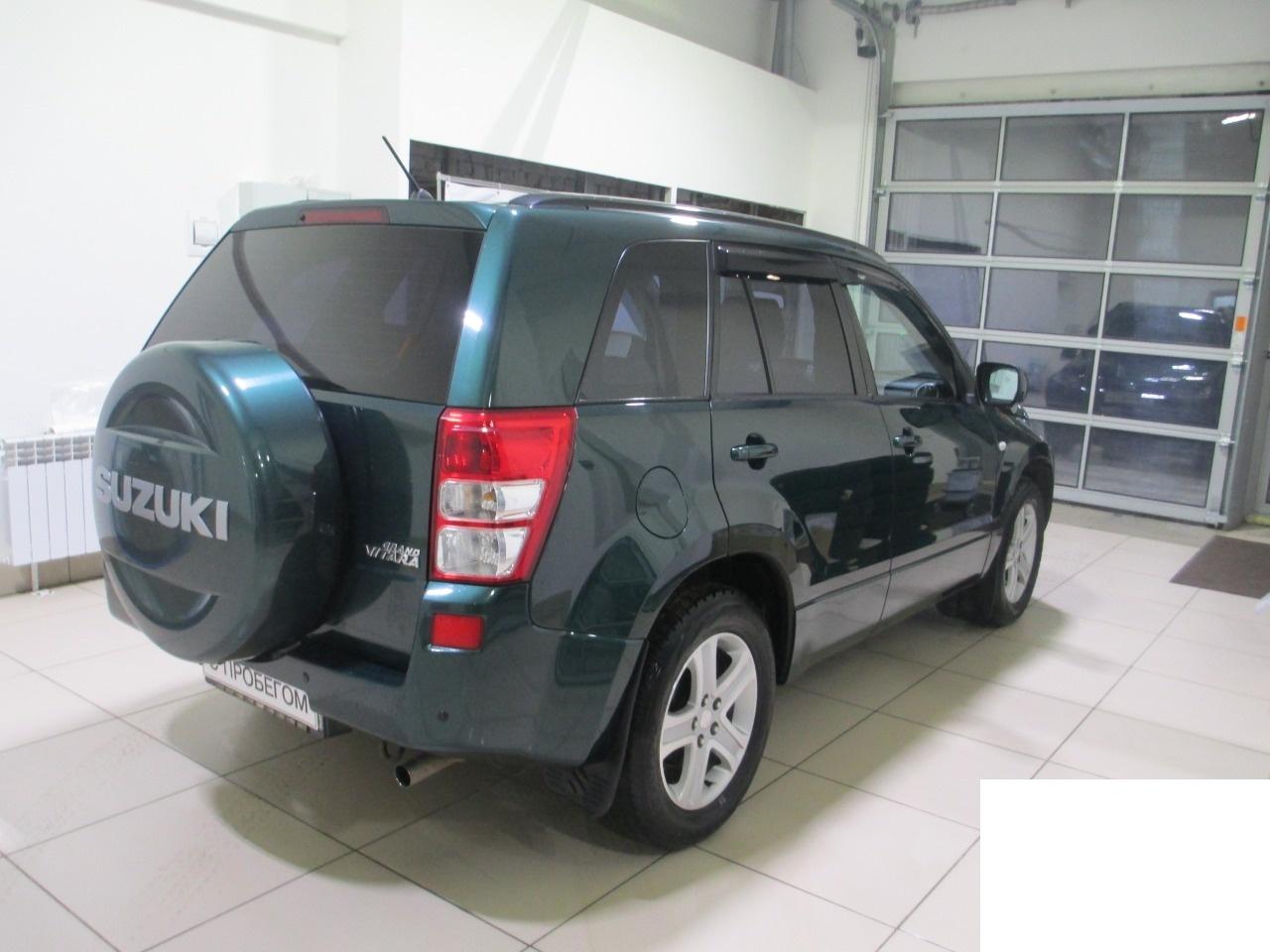

я дома на новой сузуке!!!!!:tongue::yahoo::victory:

вот так :yahoo:
Но руки приложить нужно![DOUBLEPOST=1482860919,1482836407][/DOUBLEPOST]главное SUZUKI не изменил!!!!!!!!!!
