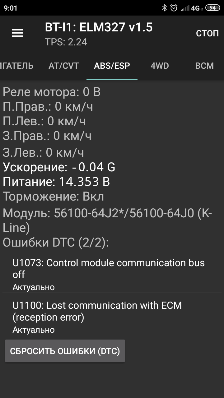

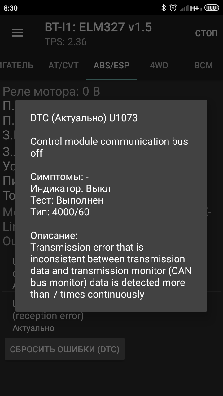

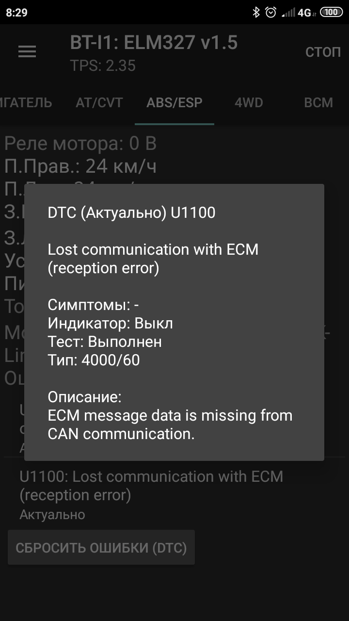

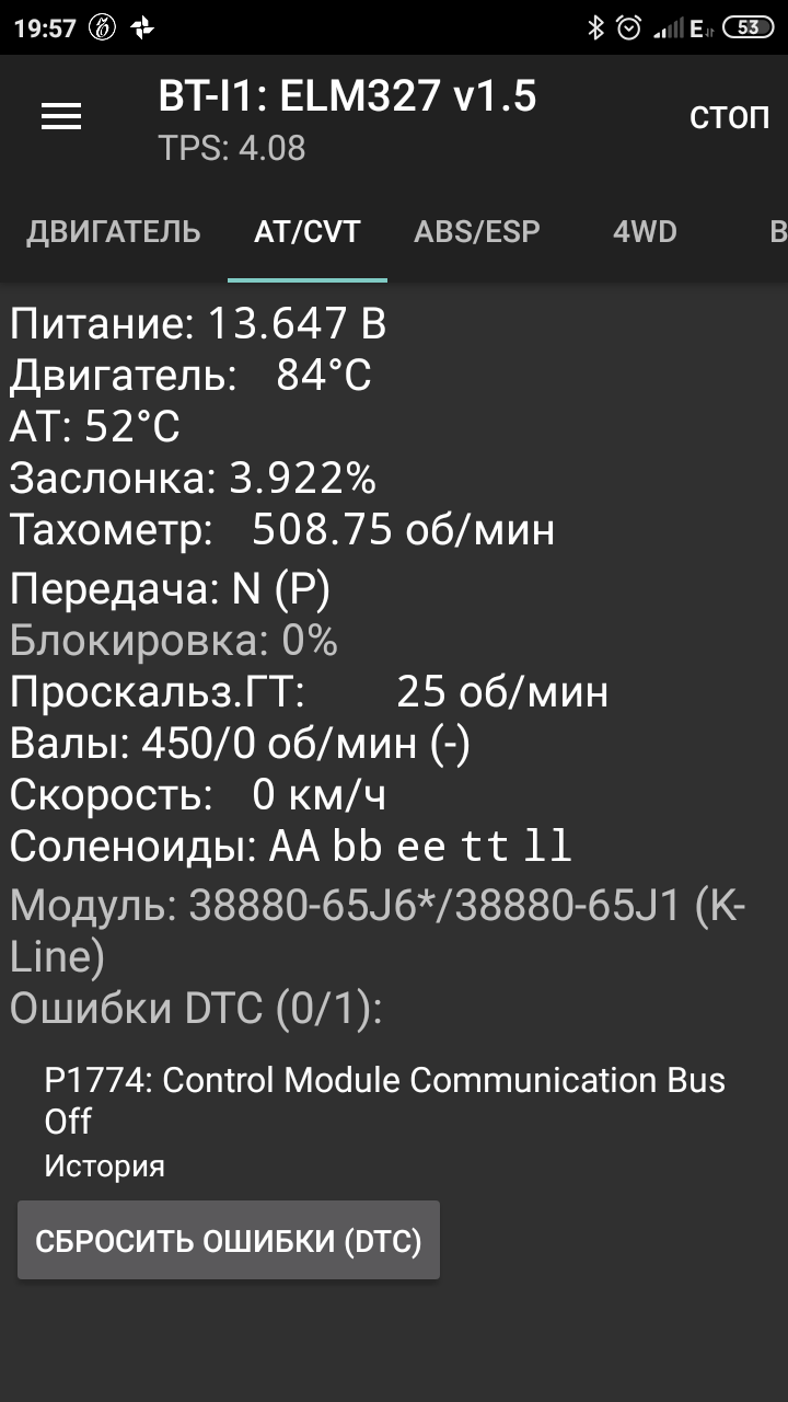

Краткая история может кому пригодиться:
Ошибка ABS на спидометре и все стрелки падают, горит значок ABS и Ручник. На кочке может пропасть, а может и не пропасть. При этом переключение коробки происходит рывками. Машина может не тянуть, видим срабатывает защита у ЭБУ.
Сканер показывает следующие ошибки(Использовал EML и приложение SZ Viewer A1)
U1073, U1100,P1774.
Screenshot_2019-08-06-08-30-00-104_com.malykh.szviewer.android.png Screenshot_2019-08-07-19-57-23-947_com.malykh.szviewer.android.png Screenshot_2019-08-06-08-29-49-428_com.malykh.szviewer.android.png Screenshot_2019-08-13-09-01-27-633_com.malykh.szviewer.android.png
Датчики ABS отмел по причине того что они показывали актуальную скорость движения, даже при активных ошибках.
Были проверены все реле и предохранители, почищены все контакты и соединения с блоком ABS и ЭБУ. Итога "НОЛЬ"

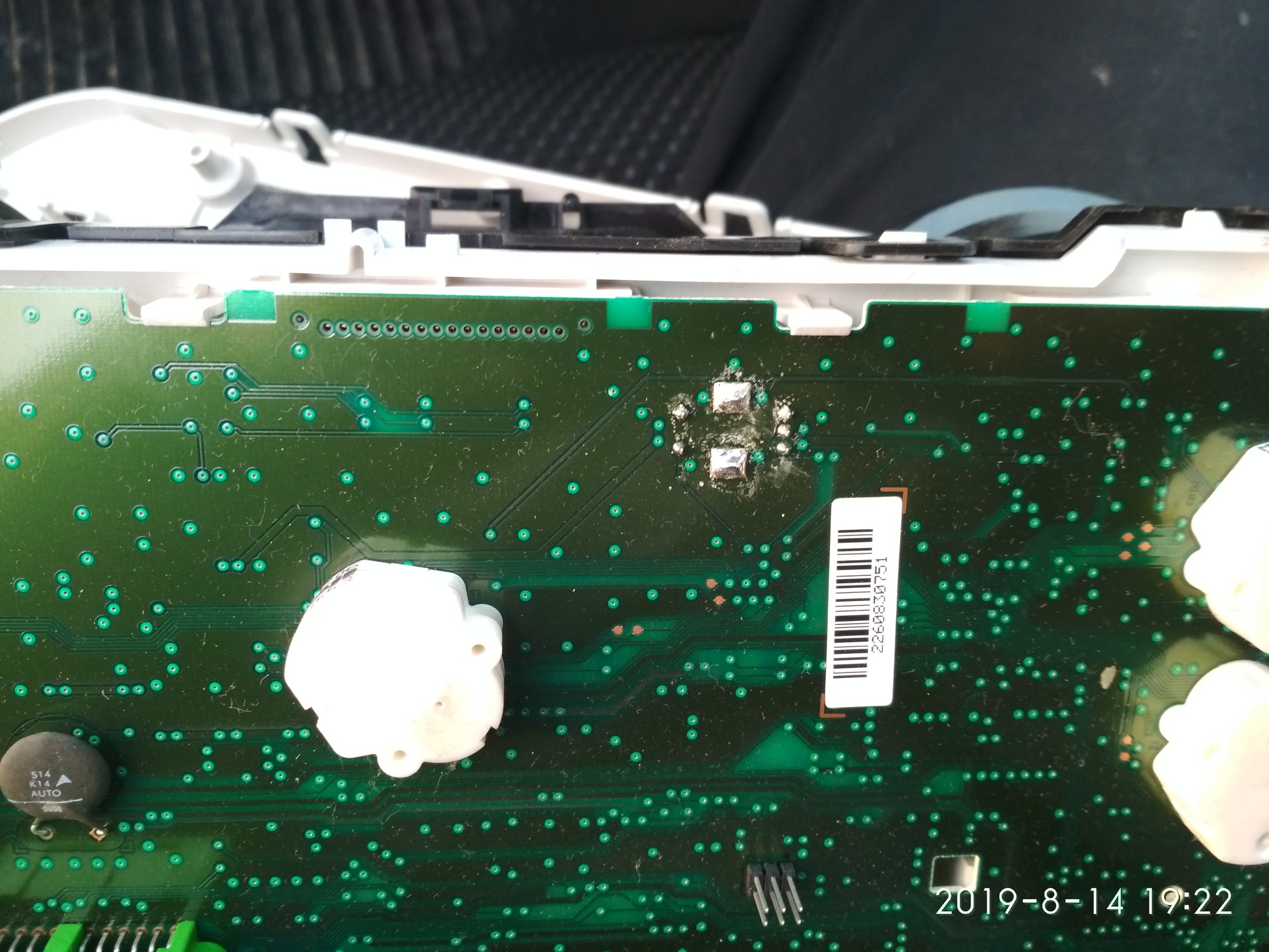

Все мне надоело, я психанул и стукнул по панели(над приборной панелью), и о чудо приборная панель ожила. Правда секунд через 30 снова отпала. Потом постучал уже по приборке. И снова все заработало.
Вчера отключил ее совсем, сбросил ошибки. Проехал 20 км все отлично. В программе присутствует только ошибка об отсутствии связи с приборной панелью. Вскрыл панель, обнаружил не очень приятные следы на микросхеме:
Все разобрал почистил, сначала специальной WD-40 для контактов, потом протер спиртом. Поставил сегодня проехал около 80 км, ошибок нет.
