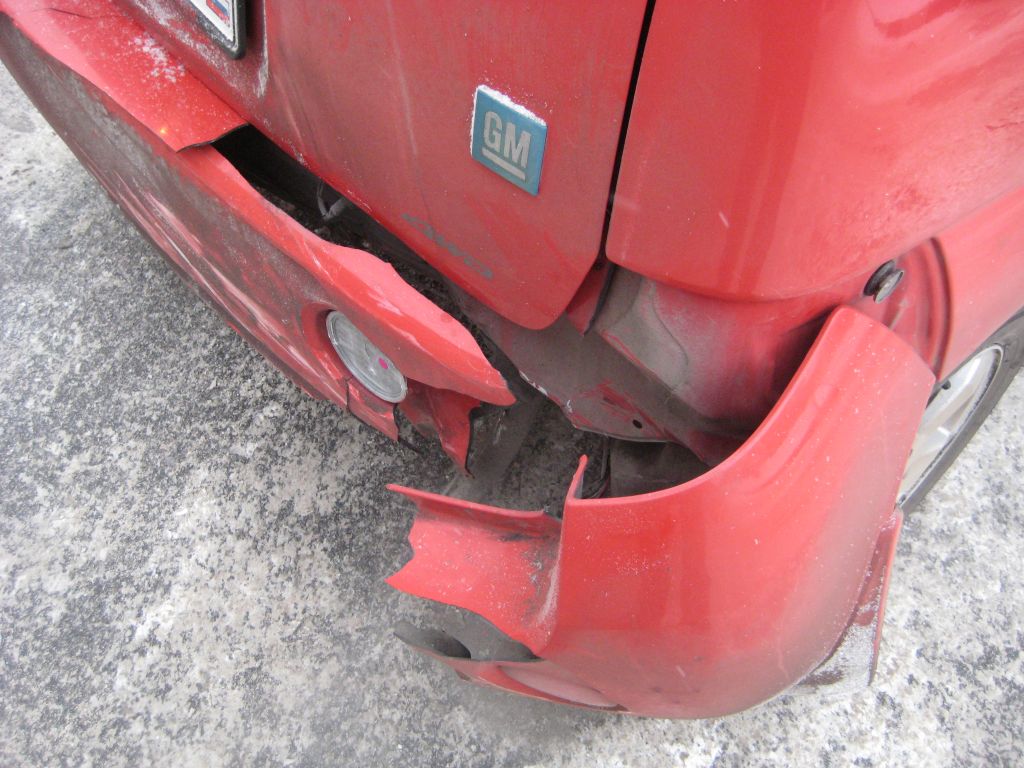

Думаю, если у нас в городе десяток СТО занимается ремонтом бамперов, то в маскве вообще проблем не должно быть с подобными услугами. Год назад мне варили бампер+красили его+правили заднюю дверь+красили дверь=20 тыс.руб.
Вот фотка моего бампера после аварии год назад:

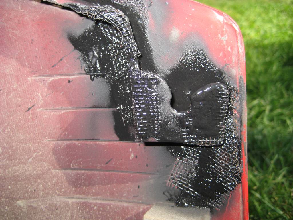

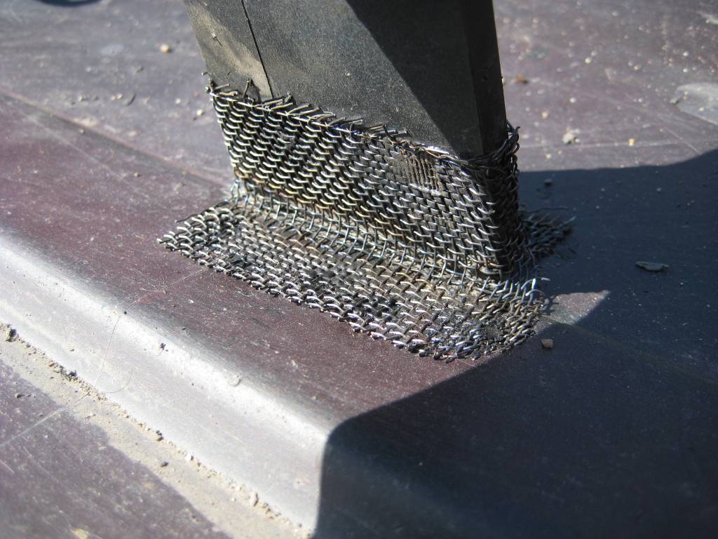

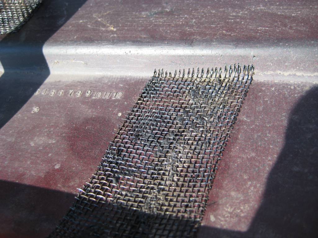

Вот мои робкие попытки самому вплавить сталистую сетку в задний бампер:
Вплавлять сетку лучше строительным феном, но можно и паяльником или газовой горелочкой. Главное не перегреть и не прожечь пластик бампера насквозь!
После вплавления сетки её нужно защитить от ржавления грунтовкой или "антигравием".
Но, как я уже сказал, лучше использовать способ сварки пластика, а не впаивание сетки.
