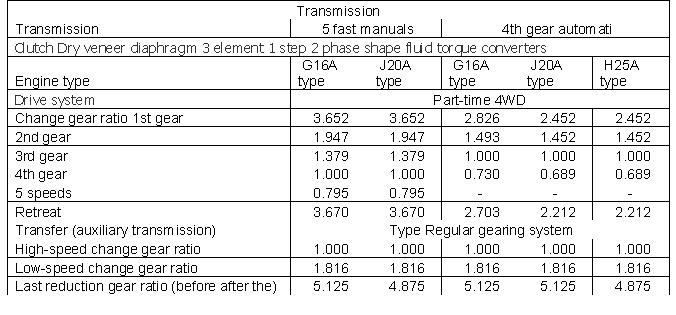

у старого квадрата J20A АКПП - 5.125 :) у круглого не знаю.
Вот таблицу нашел (опять же боюсь склероза) - для квадратов, единственно что смущает, отсутствие движки Н20. А ее как раз на круглые и не ставили, а ставили Н25, которая есть. Нда...... Проверить не могу, сайт первоисточник не работает. Но для твоего старичка на автомате ПЧ=5,124 А на мехе ПЧ=4,875.
