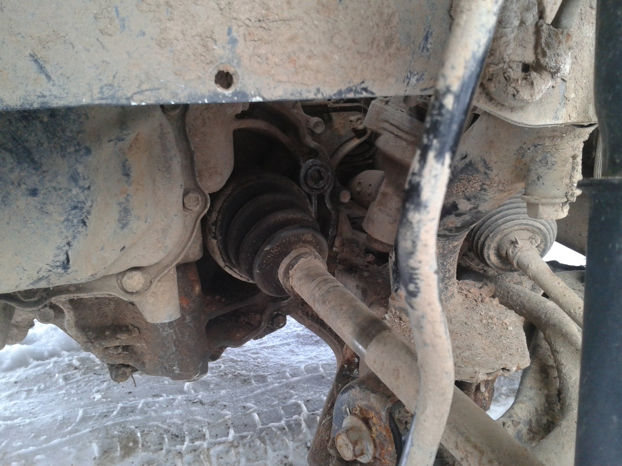

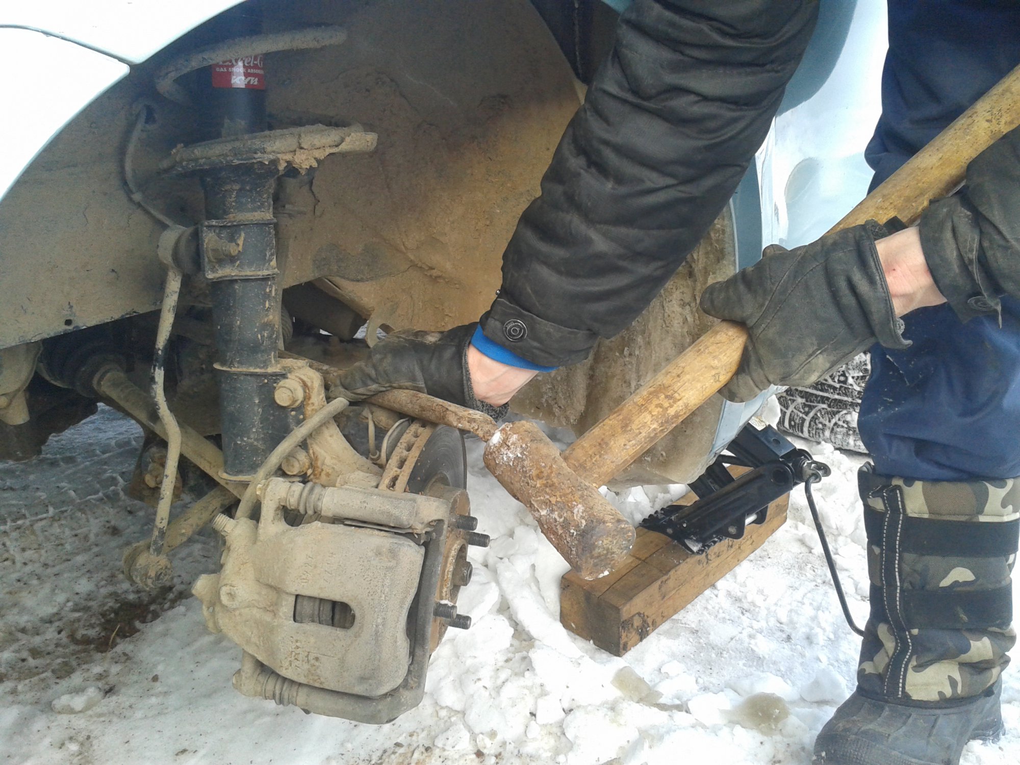

я менял так: т.к. подъемника у меня нет, до эстакады далеко, то поднял машину на домкрате, снял левое переднее колесо. оттуда уже видна заливная пробка

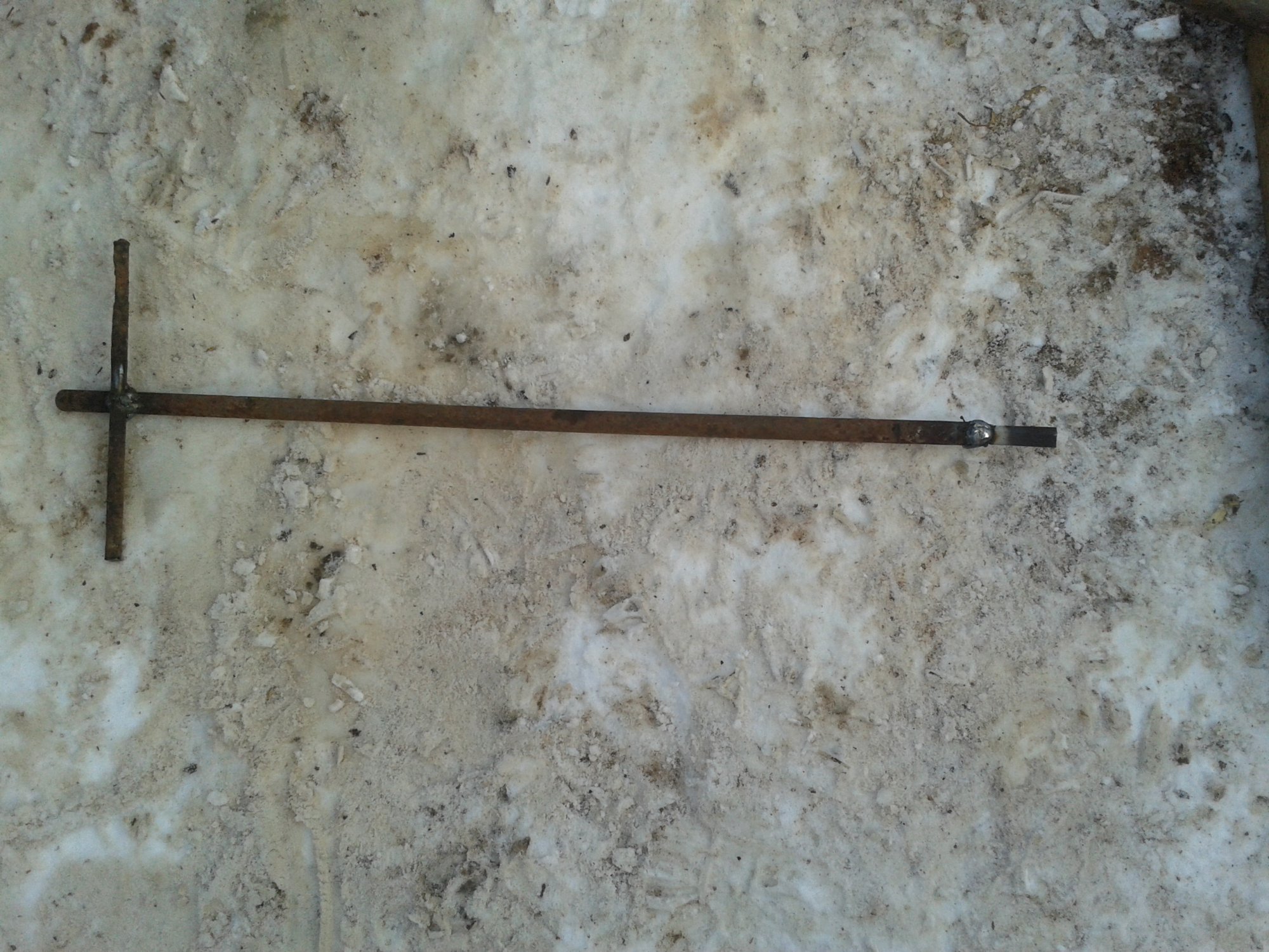

ключ четырехгранник на 10. т.к. у меня не получилось провернуть пробку, то немного постучал по ней кувалдой

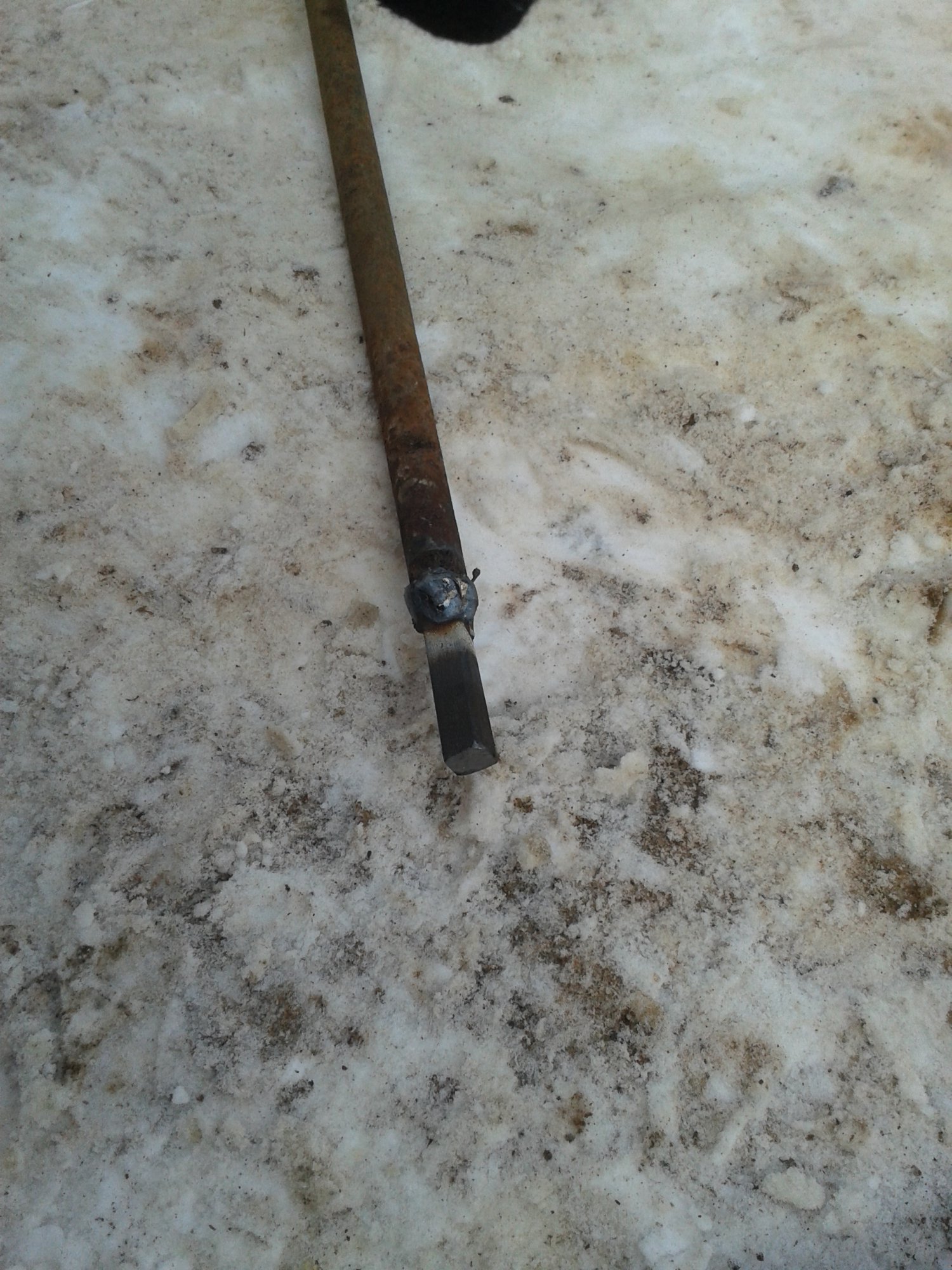

затем сделали приспособление для откручивания пробки: наварили 4-х гранник на длинный штырь
вот собственно и всё.

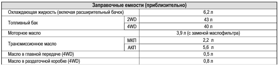

Подскажите какое масло необходимо заливать в МКПП Swift 1.3 2008 г.в. и в каком кол-ве?
В мануале нашел только рекомендацию по вязкости и спец.API: "Мы рекомендуем для механических коробок передач и раздаточных коробок - масло API GL-4 SAE 75W-90", но по объему нет информации.
Так же интересно, есть ли масл.фильтр в МКПП, который необходимо менять?
Спасибо.
UPD. Информацию по объему нашел в мануале: oil_suz_swift.jpg

фильтра нет, нижняя пробка с магнитом к которому притягивается вся металлическая пыль, по факту да, в коробку заливается около 2 л., а в двигатель не более 3,5 (для мотора 1300 см3)
